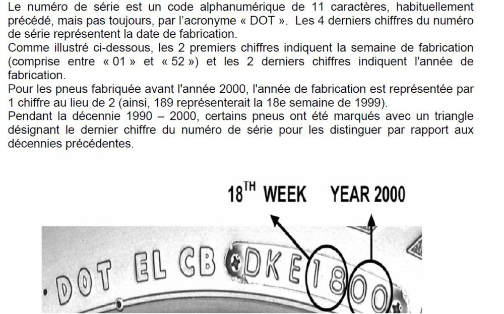

djef24 a écrit :ouahhhhhhhhhhhhhhhh..................mais au fait ou se trouve la date de fabrication sur un pneu :oops:

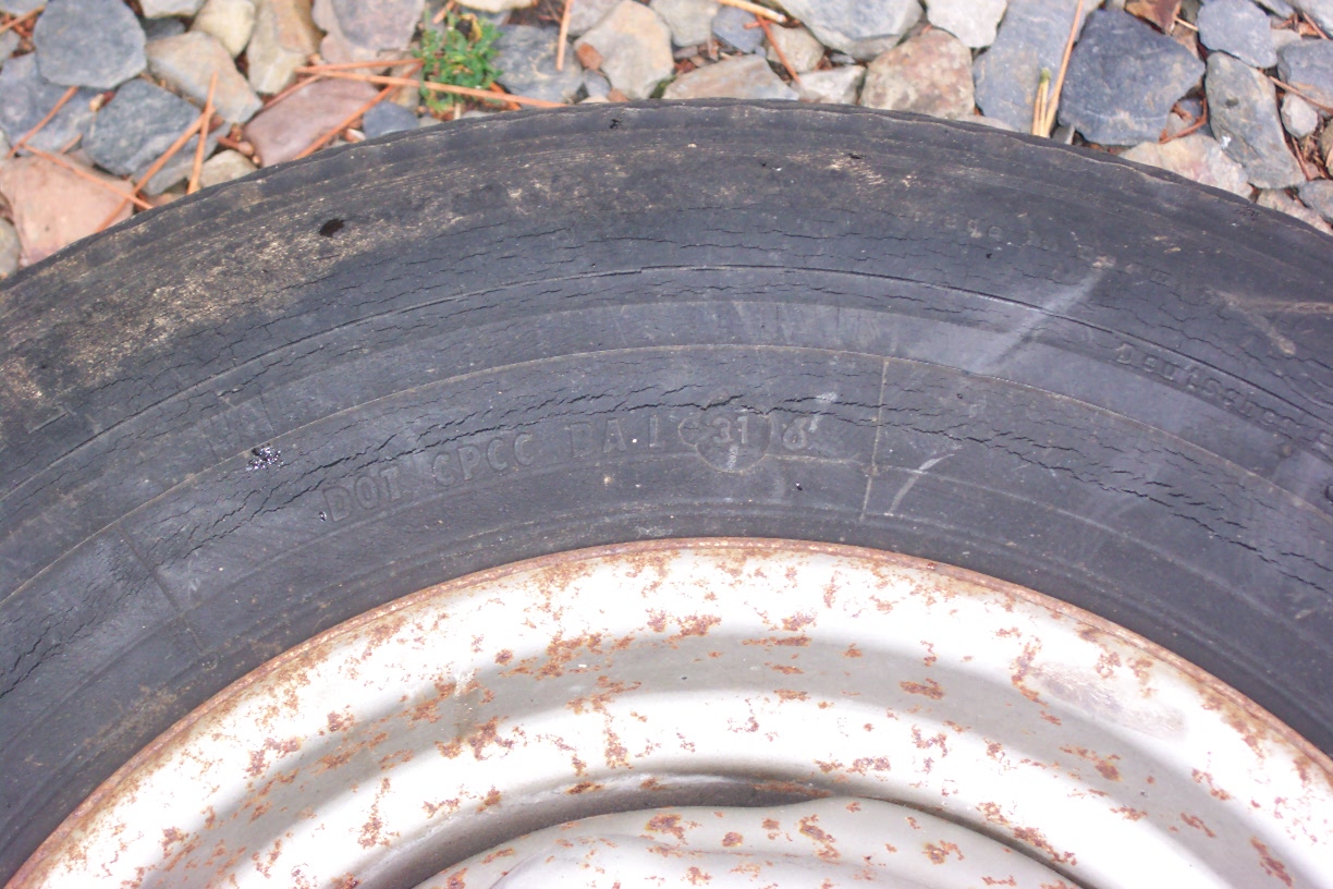

hello lolo64..content que cela finisse bien pour toi , moi aussi j'ai eu chaud :-( :rouge: http://www.forumeribatouring.com/viewto ... =23&t=1005...djef24.. regarde cela ...
Capturer.. [1000X750].JPG (164.98 Kio) Vu 20458 fois
..@+ ;-) . :hello:

OK merci

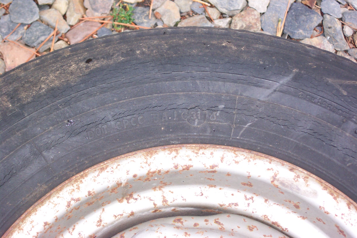

voici la roue de secours de ma Pan. le pneu est un Continental (5.50-12/4 PR tubeless) fabriqué en Allemagne et semble indiquer "31 6" ... pour 31ème semaine de 1966. ça c'est du collector. craquelé mais pas déformé. gute Qualität!
il est exact que l'on ne pense pas assez à ce détail lors de l'acquisition et lorsqu'on doit faire plusieurs centaines de km au retour.
... la sécurité a un prix ou n'en a pas!
