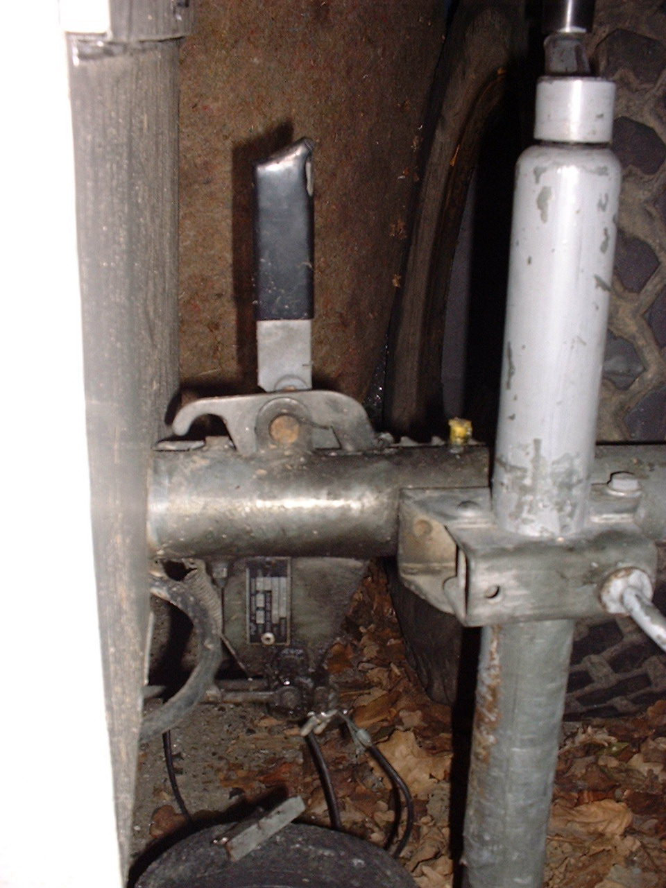

Re,
Tu dois avoir une plaque de ce genre sur ton timon avec la référence dessus
regarde en bas de la poignée de frein

niva 56
Re: Soufflet pour Puck
Message non lu par niva 56 »
Le timon est comme sur l'eclate mais pas comme sur ta photo
voici ce que j'ai
