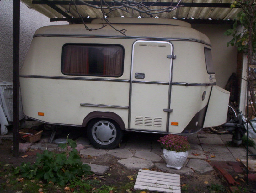

: eriba : bonjour à tous,
Après un an de recherche j'ai trouvé ma puck de 1985 et je suis en train de la préparer pour le printemps.
*J'ai cependant un petit souci pour le branchement éclairage intérieur12v avec mon véhicule. Jusqu'ici je tractais une petite remorque Erka .
Faut il que je rajoute un fil à ma prise auto pour pouvoir alimenter le frigo durant les trajets? car coté caravane le montage est d'origine et donc correct.
Je débute le caravaning itinérant et suis prêt à recevoir tous les avis et conseils.
Je suis bon bricoleur dans pas mal de domaines, mais le courant ne passe pas avec moi !
Merci par avance ,
cordialement Denis

Ton équipement sur la voiture a été monté pour une remorque.
Donc il y a le fil a tiré pour prendre le jus à la batterie, sans oublier l'indispensable fusible.

bonsoir à tous et merci de votre accueil .
je tire ma puck avec une suzuki swift 04 ch et nous avons déjà franchi les alpes entre Grenoble et le champsaur (05) où je réside depuis ma retraite en 2010 .quand à la broche de mon véhicule,c'est la même que la caravane mais je n'ai que les feux de route,clignotants et stops.Donc je vais m'adresser a un spécialiste pour ne pas avoir d pépins par la suite.
