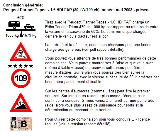

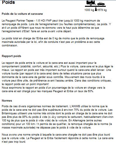

Bonjour Bruno, est-ce que ça ressemble à ça? si c'est le cas, c'est vrai que les voiture qui avaient une forme plutôt "commerciale" ont vachement évolué côté esthétique tout en gardant leur côté volume pratique , pour plaire à un publique beaucoup plus large, pas mal, y'a pu qu'à.... :glups: :)

merlau62 a écrit :Bonjour Bruno, est-ce que ça ressemble à ça? si c'est le cas, c'est vrai que les voiture qui avaient une forme plutôt "commerciale" ont vachement évolué côté esthétique tout en gardant leur côté volume pratique , pour plaire à un publique beaucoup plus large, pas mal, y'a pu qu'à.... :glups: :)
Oui c'est celle-là, voici le lien....
http://www.peugeotwebstore.com/ganeval. ... cheDetail1
Messages : 8381
Re: Conseils sur le couple tracteur pour ma Jubilé
Re,
http://www.caravantrekker.nl
Comme quoi la différence n'est pas énorme !!!
