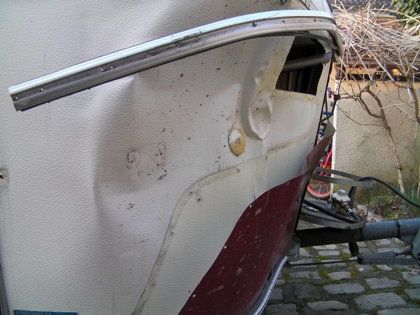

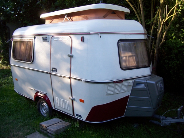

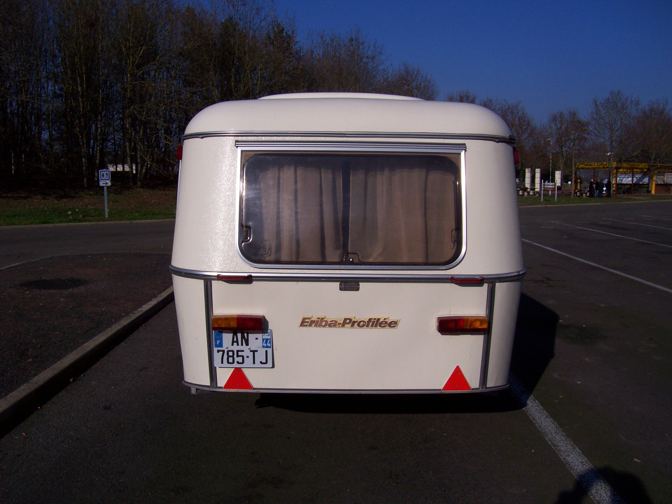

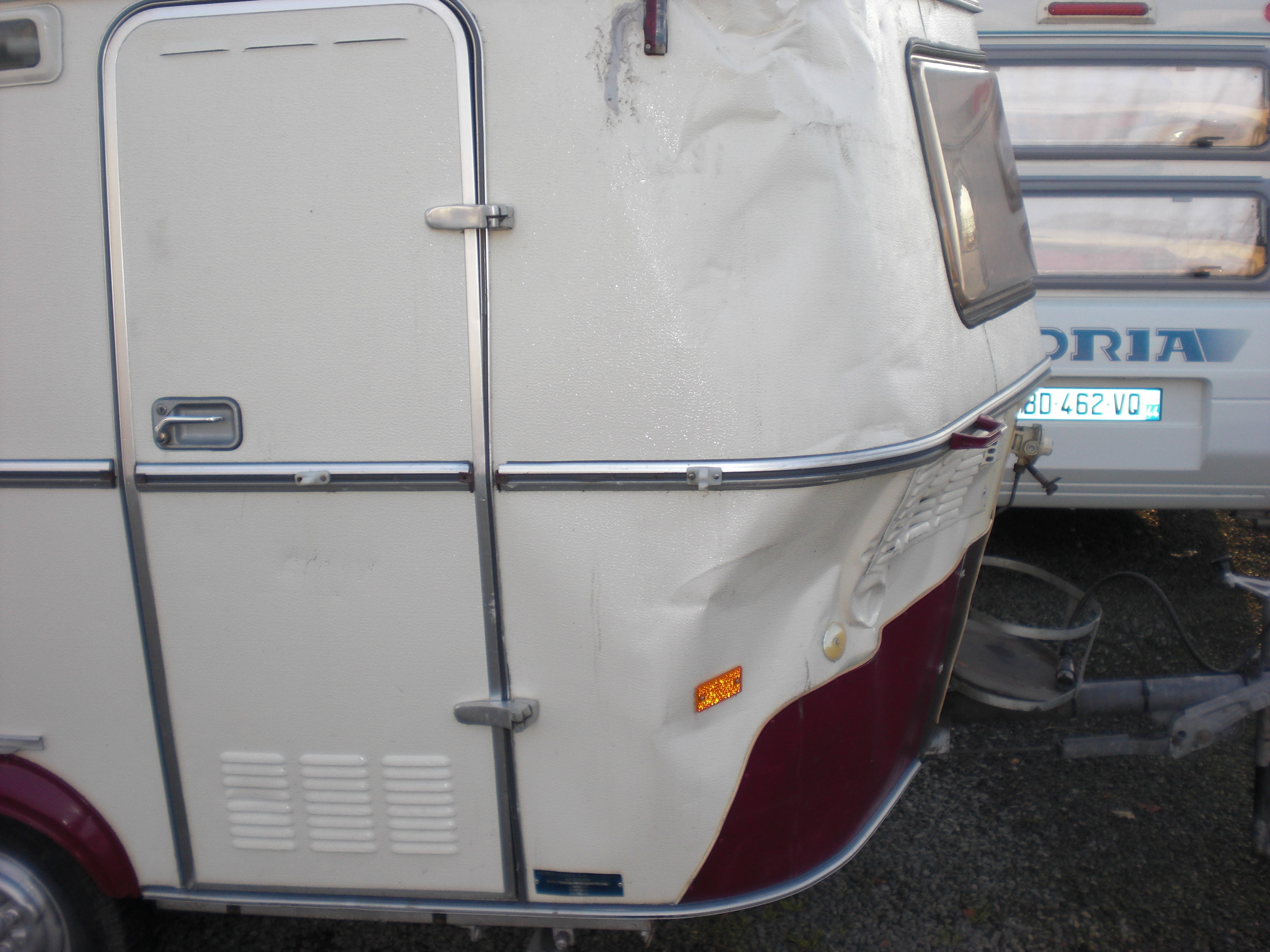

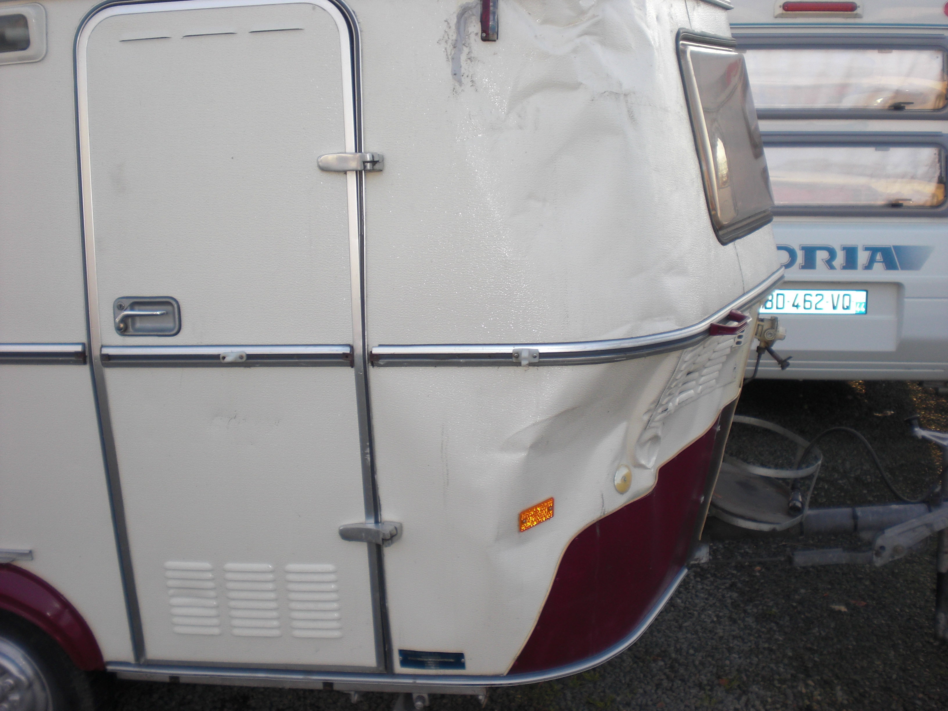

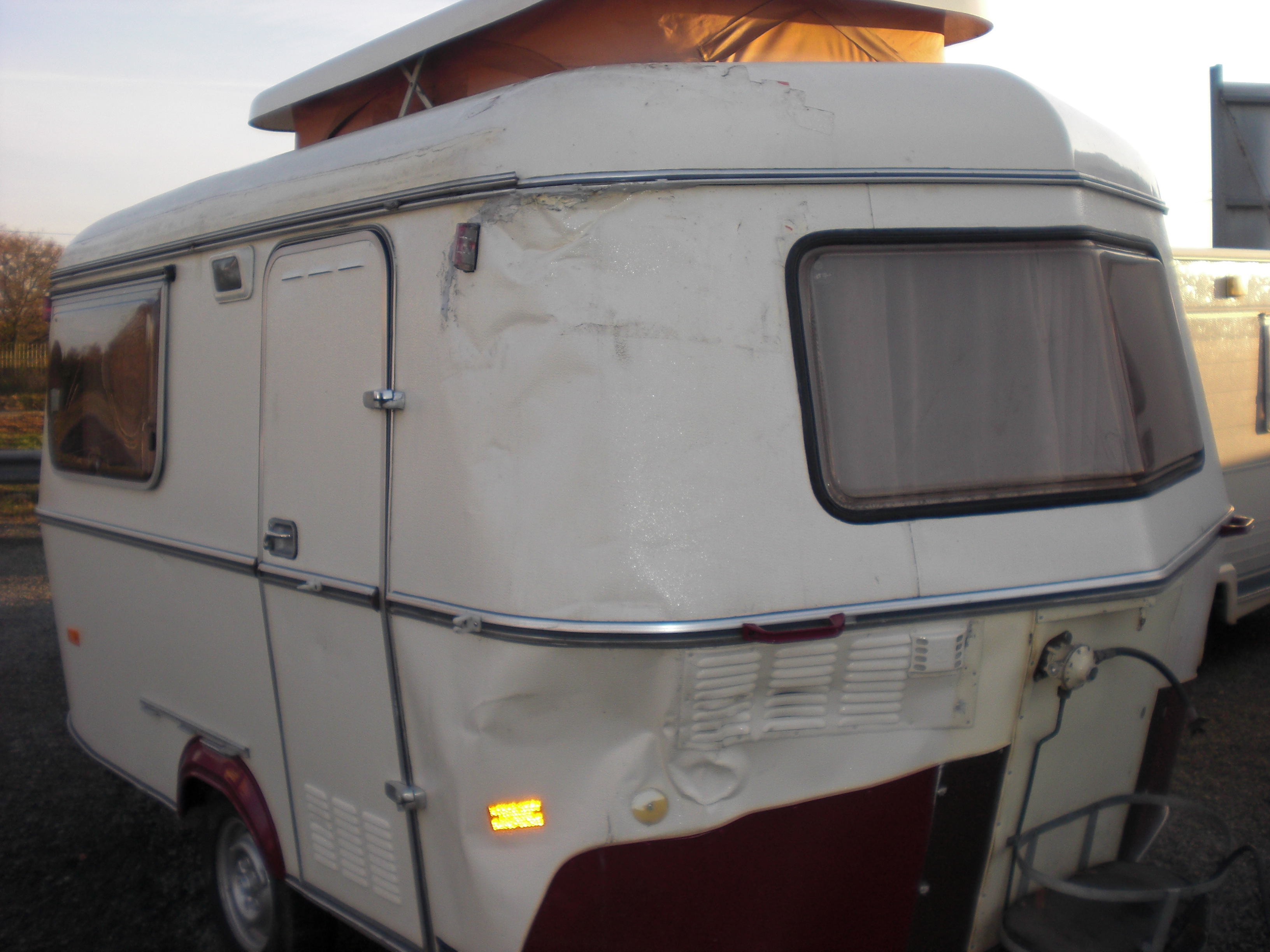

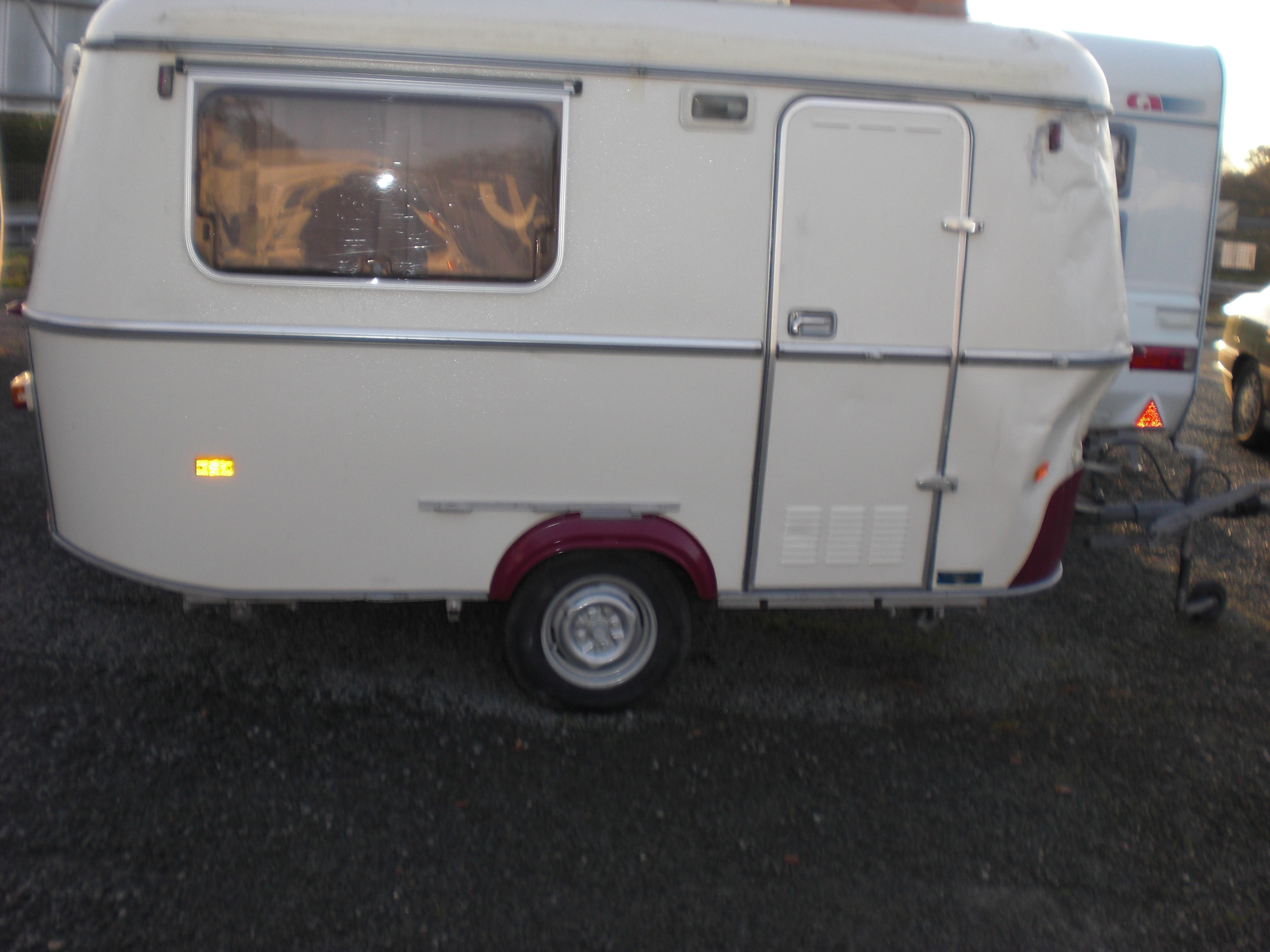

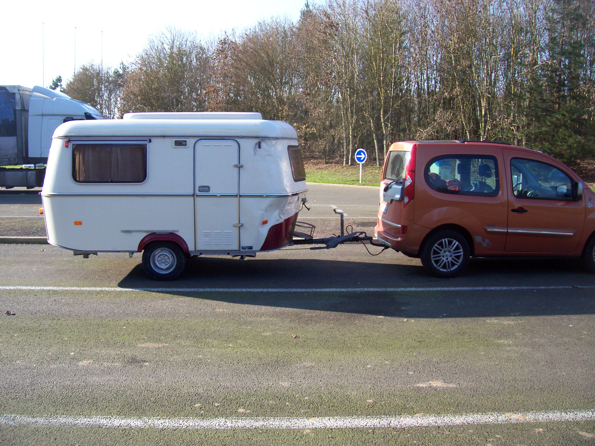

Voila j'ai sauvé de la "destruction" une très belle Pan 1983...
C'est une première main, elle à rencontrée une barrière au démarrage lors d'une manoeuvre:evil: :evil: :evil:
Dans un premier temps j'avais décidé de la racheter pour en faire des pièces détachées...
Mais en allant la chercher j'ai changé d'avis et je vais me lancer dans la réparation de la belle avec un ami... :super:
C'est qu'elles sont solides les : eriba :
Mais place aux photos:

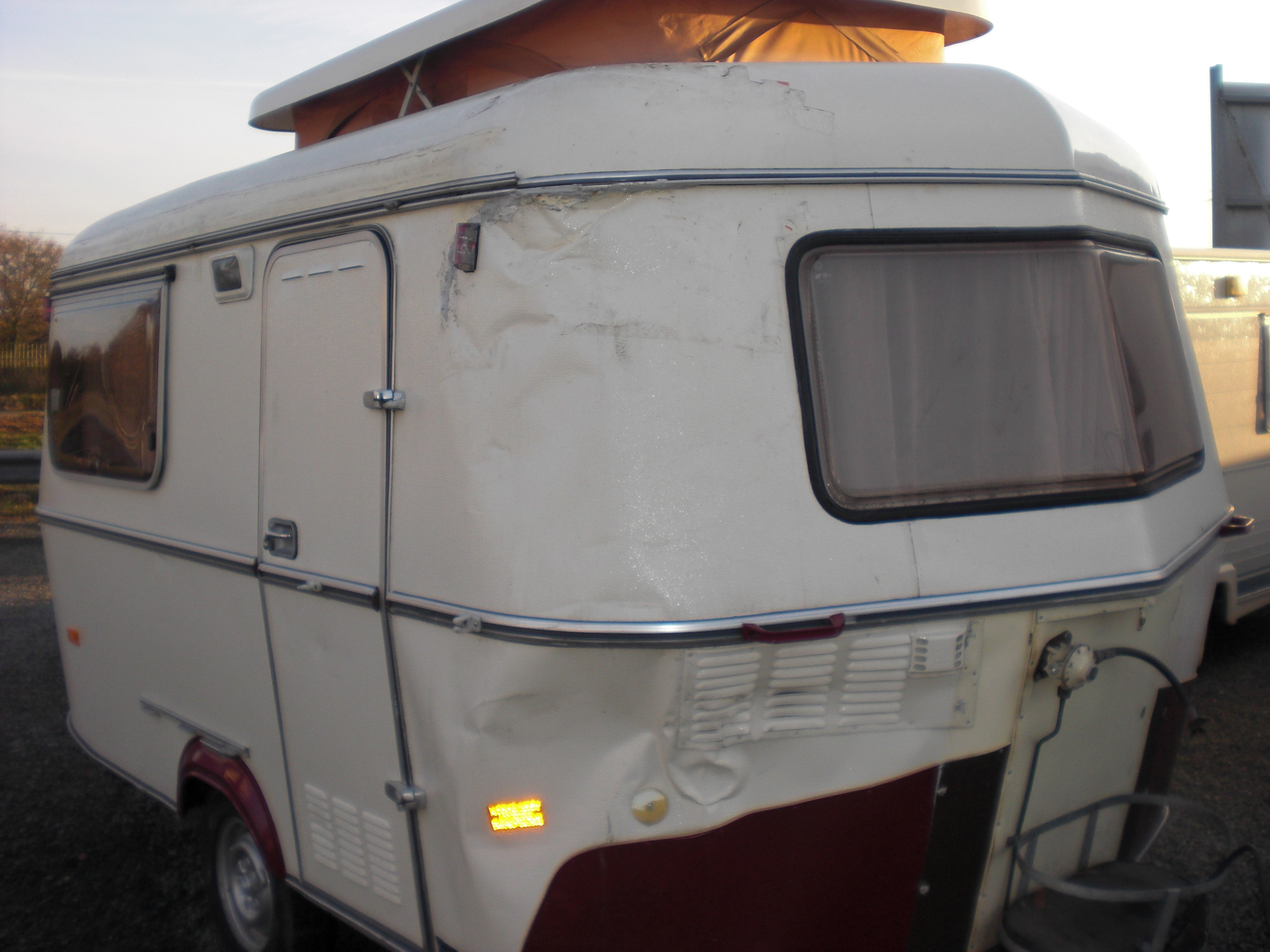

Les points positifs : la structure tubulaire n'a pas bougé, seules les tôles avant sont enfoncées,, le toit n'est pas touché,, le châssis est en parfait état, l'intérieur est d'origine, le bloc cuisine n'a jamais servi, les tissus et meubles sont comme neufs, et j'ai parcouru 350 kms avec une moyenne de 110 km sur autoroute comme en solo :coeur: ...
Les points négatifs : un très gros travail sur l'avant en carrosserie!!!, le coffre à gaz en plastique à remplacer (très cher) les anciens proprios ont récupérer le chauffage au gaz ainsi que le store extérieur...
Et bien voila ce qui va m'occuper les prochains mois ;-) ;-)
2 solutions: soit nous arrivons à repousser les tôles de l'intérieur mais j'ai un doute sur le résultat :roll: soit nous changerons l'ensemble des tôles des arrondies en démontant tout l'avant de la carrosserie :idea:
Dans tous les cas voici une nouvelle : eriba : sauvée de la casse :coeur: :coeur:
Alors qu'est ce que vous en pensez ??? pas que je suis dingue ça je le sais déjà :mdr1: :mdr1: :mdr1: mais quelle solution la meilleure pour la restaurer ???

troll-manhattan a écrit :Bonjour
un très gros travail sur l'avant en carosserie!!!
Moi aussi ! J'avais posé la question au sujet d'une bosse "récoltée" au Montenegro et il m'avait été répondu ici que sur de l'alu on n'obtient pas un travail propre
troll-manhattan a écrit :soit nous changerons l'ensemble des tôles des arrondies en démontant tout l'avant de la carrosserie :idea:
Ça risque d'être très onéreux :rouge: :rougefaché:
troll-manhattan a écrit :Dans tous les cas voici une nouvelle : eriba : sauvée de la casse :coeur: :coeur:
Alors qu'est ce que vous en pensez ??? pas que je suis dingue ça je le sais déja :mdr1: :mdr1: :mdr1: mais quelle solution la meilleure pour la restaurer ???
Patrick
Aucune idée mais je te fais confiance car je sais qu'en matière de sauvetage, tu as déjà fait des miracles.

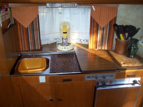

L'intérieur est magnifique et c'est une bonne nouvelle que de la maintenir en vie .
Personnellement,je n'essaierais même pas de débosseler l'avant .J'essaierais de changer les tôles directement .
Je sais que la tôle d'alu se trouve en rouleaux .Où?Je ne sais pas .
Je sais qu'ici à Imphy (58) Arcelor fabrique des métaux spéciaux.Je me paierais le culot de faire un courrier au service client pour leur demander qui distribue leurs produits. Il y a certainement de la récup à faire

J'ai vu sur un site Allemand , comment réparer la tôle grenelé qui sert sur les caras, tôle en vente chez des carrosssiers pour caravanes..
Vu dans la revue caravaning 3/2011 , nouveau venu, de Stuttgart
cette revue indique même un méthode de réparation très technique ( prise d'empreinte, en négatif et injection de résine) et tutti quanti, pour très bons carrossiers seulement.
Mais la tôle existe donc dans les ateliers de carrosserie spécialisé caravanes .
Voir en France des grossistes de tôleries Alu, ils doivent connaitre.
bonne chance

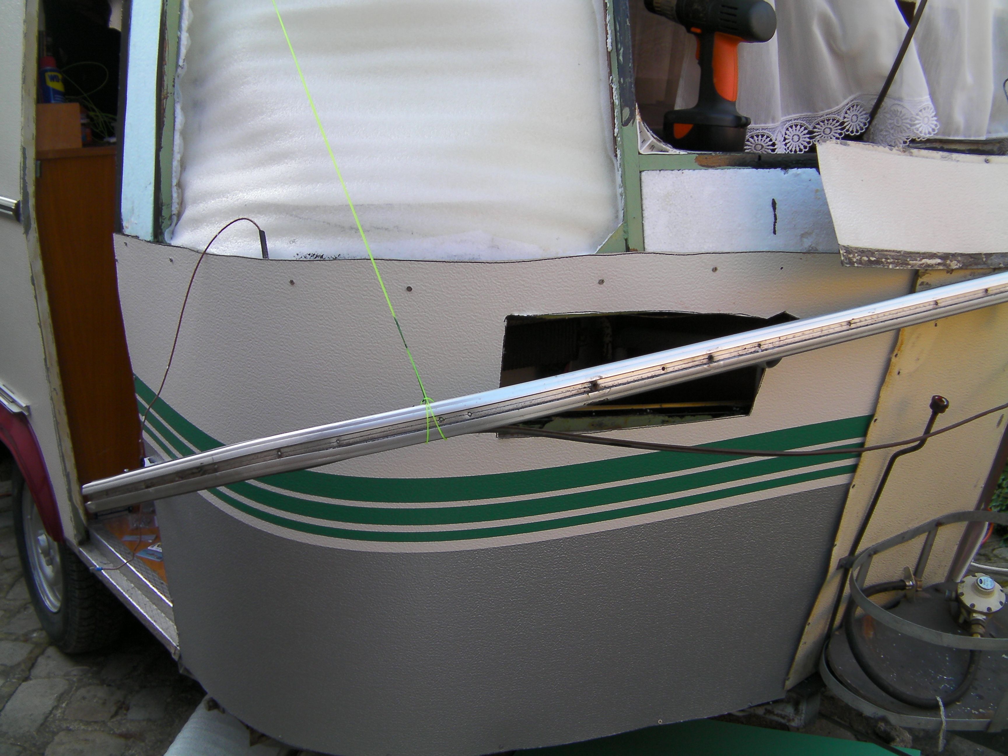

Bonne nouvelle j'ai trouvé de la tole pour la Pan : :super:
D'ailleur je n'ai pas trouvé que cela en pièces pour les : eriba : mais j'en saurai plus prochainement... ;-)
Un ancien rouleau du millésime 1995 avec bande verte et bas de caisse "alu", il y en a environ 3 mètres largement sufisant pour refaire les arrondies avant... :D
Du coup en revenant avec ce rouleau nous nous sommes attaqués mon ami et moi au démontage de la carrosserie... :coeur:
Nous avons démontés toutes les baguettes alu, l'encadrement de porte, la baie avant, et la Pan n'a plus de tole sur l'avant en 1h30 à deux :D ;)
Nous en avons profiter pour prendre des photos à toute les étapes... ;-)

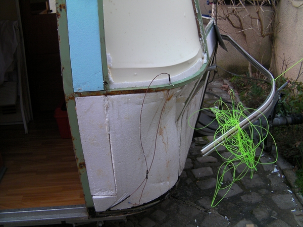

Après avoir tout démonter voiçi le constat : la structure n'a pas de corosion et possède toujours sont revêtement "vert" anti-corrosion, seul quelques léger points à traiter... :super:
Une seule barre en fer est légèrement tordue juste au niveau du frigo, 2 visses seulement rouillées et pas mal de rivets à changer...
Maintenant il nous reste à découper la nouvelle tole grace aux "patrons" que nous avons récupérés(les toles froissées), puis à remettre la baie avant, nous allons en profiter pour quand même changer toutes les visses pour des "inox" et changer tous les joints du pourtour de la Pan, et enfin remettre le nouveau coffre à gaz...
A bientot pour la suite et les photos... ;-)
Cordialement

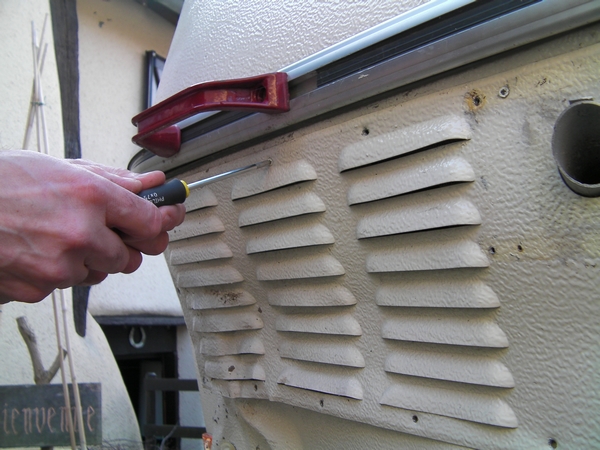

Voici quelques photos du démontage des tôles de la Pan
Dévissage de la grille de frigo
Démontage du garde boue avant

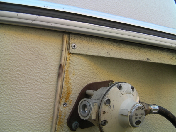

Démontage du réducteur de gaz (remarquez les rivets)
Ça y est plus de rivets...

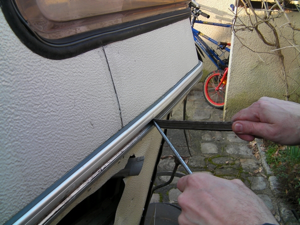

Enlever les joints "cache visses) ils sont bons à changer (grillés)
Dévissage et démontage de la baguette du centre ( remarquez la tôle supérieure qui passe dessus la tôle du bas pour l'étanchéité)
Démontage des baguettes du haut

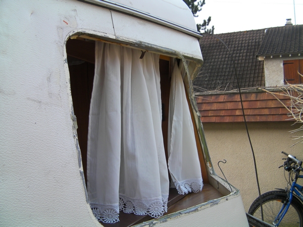

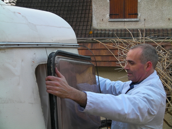

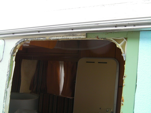

Enlèvement de la "clef" de baie afin de retirer celle ci
Décollement du joint et du mastic d'étanchéité
La baie sort avec une poussée de l'intérieur vers l'extérieur (2 pers pour l'opération)
Démontage des rivets autour de la baie qui tiennent la tôle du haut
Apparition de la structure tubulaire avec son revêtement "vert" anti-corrosion et quelques début de rouille (à traiter)

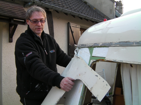

On enlève la tôle du haut qui est glissée sous le toit!!!
L'endroit du principal "impact" de la tôle du haut au niveau du feu de position
Petite pièce en plastique qui permet de faire l'arrondi de la porte (anciennement elles étaient en bois)
Enlèvement du polyester pour le réparer et en remettre du nouveau

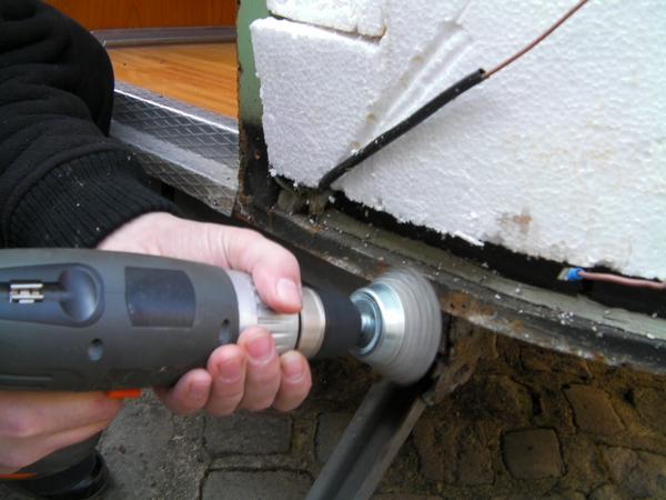

Décapage des différents points de rouille
Enlèvement de l'ancien joint partout ( il est encore très souple)
Traitement à l'anti-rouille de toutes les barres

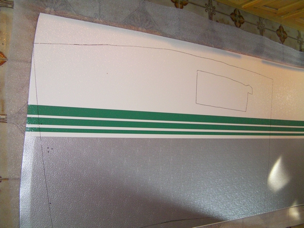

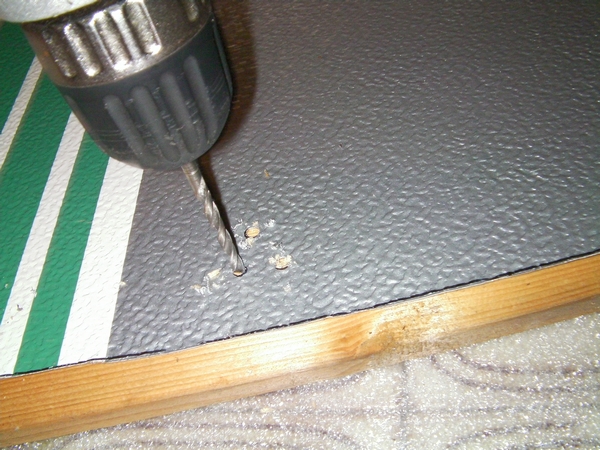

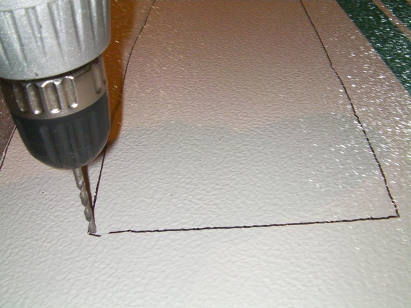

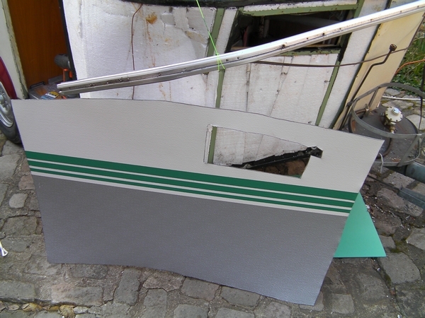

Débosselage des anciennes tôles pour obtenir des patrons les plus plats possible...

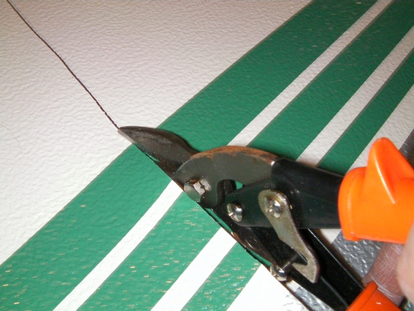

On déroule la nouvelle tôle et on applique les patrons dessus
Traçage autour des patrons
repérage des rivets
Les tôles sont tracées
Et maintenant découpage...

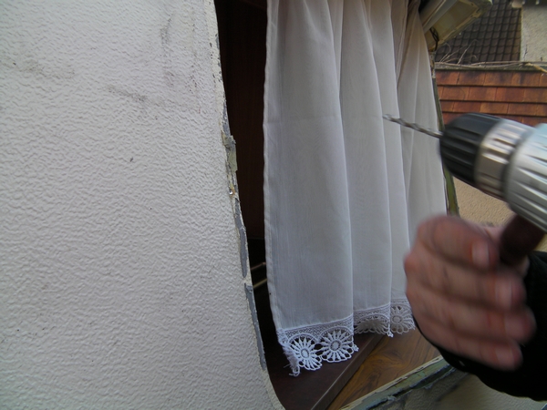

Trou
à la perceuse pour attaquer l'ouverture de la grille de frigo
Trou pour la charnière de porte
Opérations identiques pour la tôle du haut

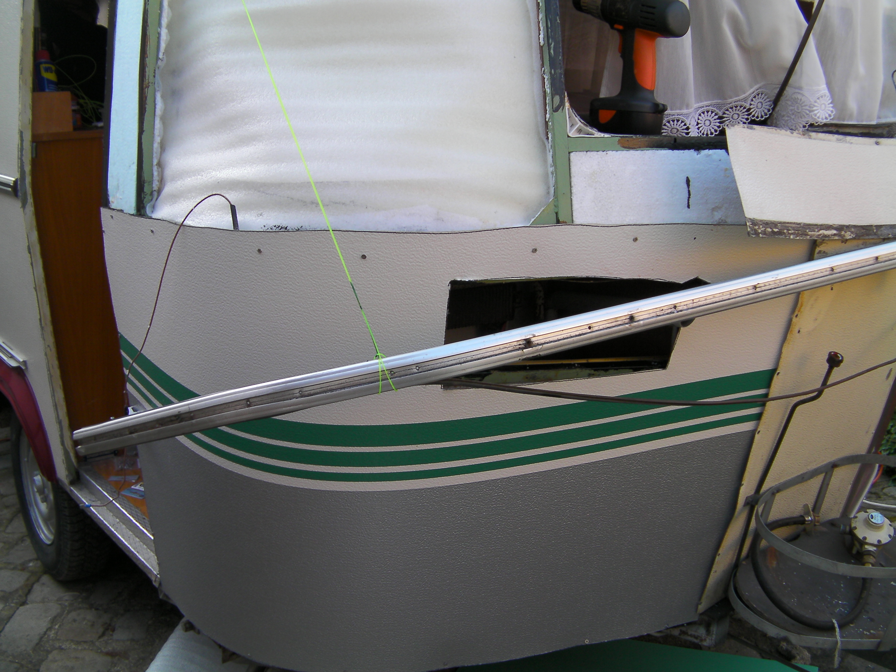

Nous présentons la nouvelle tôle du bas pour voir si tout se passe bien...
Début du remontage en commençant par la charnière de porte ce qui permet de bien positionner la tôle...
La suite prochainement avec tous le remontage...

Merci de vos commentaires mais je n'oublie pas mon ami Laurent qui ma apporté une aide précieuse... ;-)
Je tiens à remercier Christophe aussi qui me donne ses conseils car comme vous le savez c'est un technicien "hors pair"
Il suit l'avancement des travaux et nous échangeons régulièrement pour essayer de "faire au mieux" :super: ;-)
Pukifée :
combien de temps pour tout cela ???
Et bien 1h30 de démontage, 1h00 de nettoyage, 1h00 de préparations diverses et 1h30 de découpage de tôles... soit :5hoo de boulot :idea:
Mais j'avoue qu'au démarrage j'étais pas très fier car malgré mes connaissances dans la structure des Eriba, je n'étais pas sur du résultat :gene2:
Bon maintenant le plus dur et le plus long c'est le remontage... :-D :-D
Mais maintenant que j'ai vu les dessous de la belle, je ne vais pas la laisser toute nue quand même :mdr1: :mdr1: :mdr1:

Aujourd'hui nous avons continuer mon ami Laurent et moi la restauration de la Pan... :) :)
Au programme : Riveter les nouvelles tôles, avec un joint sur la structure des tubes en acier (conseil de Christophe pour éviter l'électrolyse :super: ).
Puis passer la 1ère couche de peinture pour faire disparaitre les bandes vertes et le gris de la nouvelle tôle...
Maintenant il faut attendre pour la 2ème couche (voir 3!!!) pour refixer les baguettes)
Nous avons pris des photos mais je vous posterai un reportage complet un peu plus tard : :coeur: :super:
Mais pour que vous voyez que cela avance : ;-)
Avant démontage:
Positionnement des tôles avec vis pour vérifier si tout va bien:
Et rivetage des toles + 1ère couche de peinture, cela commence à ce préciser :) :) :) :)
Nous n'avons pas rencontrés de difficultés particulières sauf qu'il faut mieux être à 2 pour le rivetage !!!
A la prochaine pour la suite...
Cordialement
Patrick

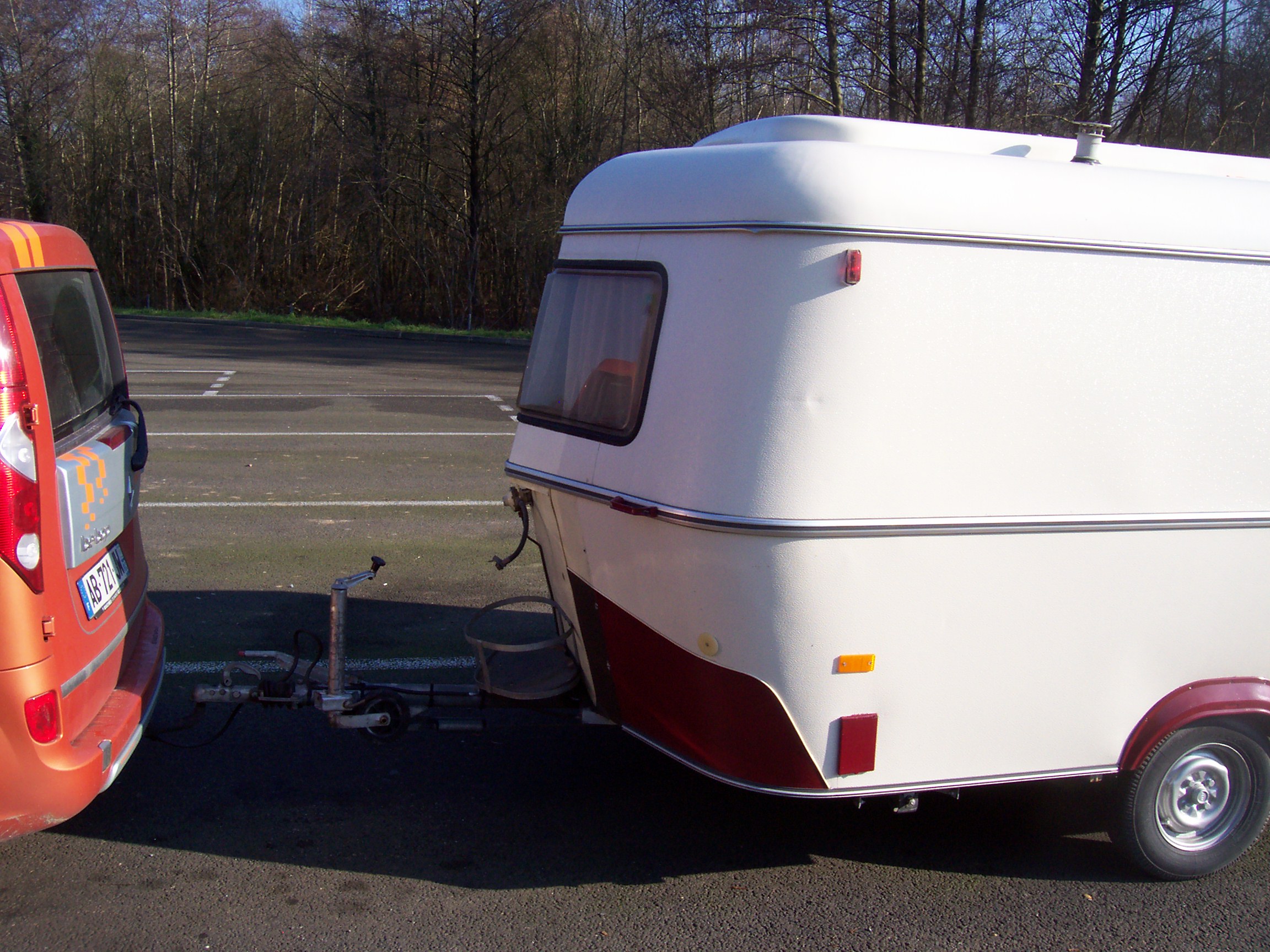

Bonsoir à tous
Voici la pan terminée...
Comme je suis en travaux chez moi elle me sert de cuisine - salle à manger :langue3: :langue3: :loving:
Et la Digue Caravette de chambre à coucher :mdr1: :mdr1: :mdr1:
Depuis le 30 avril je vis en Eriba-Digue :super: :super: :super: et c'est super :flow: :flow:
Et dire que la Pan a failli partir à la casse :diable:
Encore une de sauvée :loving: :loving: :loving: :loving:
Cordialement
Patrick

Bonsoir Marcel
Et pourtant c'est bien la même ;-) ;-)
C'était beaucoup de boulot mais je suis content du résultat vu qu'au début je n'était pas très rassuré :rouge: :rouge: :rouge:
Mais j'ai pu observer la "remarquable" qualité de fabrication des Eriba (de Cernay je pense encore à eux...) et la solidité légendaire de nos cagouilles...
Et après tous les orages que la Pan à essuyée pas une fuite... c'est vrai que j'ai consommé 3 tubes de sicaflex :mdr1: :mdr1: :mdr1:
A bientot Marcel
Patrick

J'ai été le propriétaire britannique qui a amené ce fourgon belle. Je voulais juste dire un grand merci pour le travail que vous avez sur elle. J'adore cette petite camionnette, elle est très différente à l'intérieur maintenant
eriba 1.jpg (55.84 Kio) Vu 35277 fois
Messages : 8355
Re: Ma nouvelle Pan accidentée
Hi and Welcome,
Merci de nous donner des nouvelles de cette Pan :super:
De quelle région de Grande-Bretagne êtes vous ?
At soon :hello:

J'adore ce que vous avez fais à l'interieur :coeur: :super:
