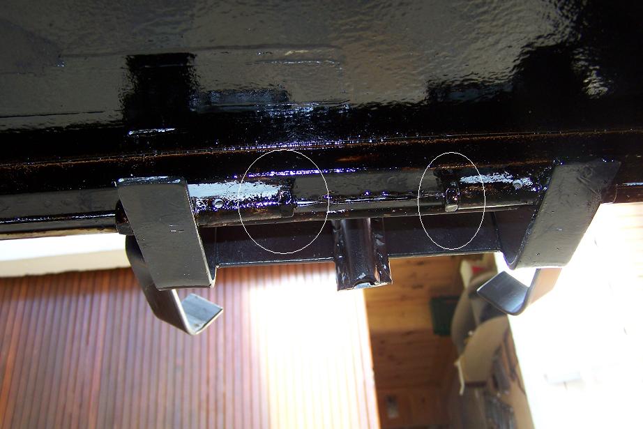

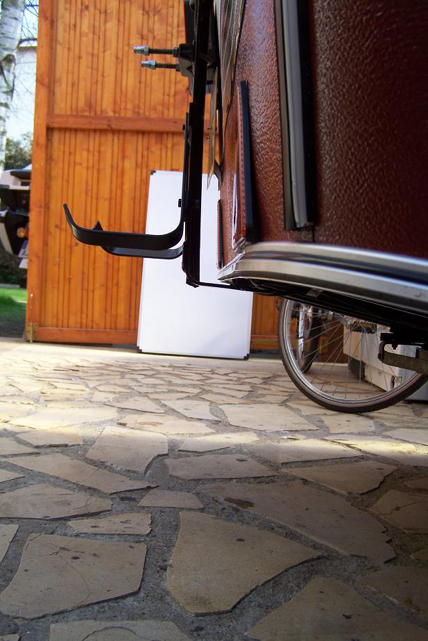

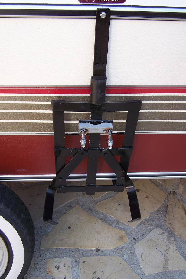

voici en quelques photos le support de roue arrière que j'ai fabriqué pour ma ch'tite puck.
Support de roue de secours arrière
- sagamor76
- Messages : 1545
- prénom : Daniel
- Localisation : 76 LE HAVRE
bonjour a tous
A vous de jouer
- 100_9180.JPG (94.65 Kio) Vu 15123 fois
- 100_9182.JPG (89.34 Kio) Vu 15123 fois
- 100_9184.JPG (85.16 Kio) Vu 15123 fois
- 100_9187.JPG (99.51 Kio) Vu 15123 fois
- 100_9188.JPG (95.78 Kio) Vu 15123 fois
- 22.JPG (113.98 Kio) Vu 15123 fois

Re: Support de roue de secoure arrière
l'idée est bonne de se repiquer sur les baguettes alu, elles mêmes fixées sur le " châssis" tubulaire de la
Il y a moyen de faire ...
Faudra faire le poids et choisir entre le look " chili " ou les vélos...
Merci de ta réponse et bravo encore,
PS: A ta place je réfléchirai à un système antivol, genre cadenas sur un boulon, ou sur un goujon de roue un antivol de jantes.

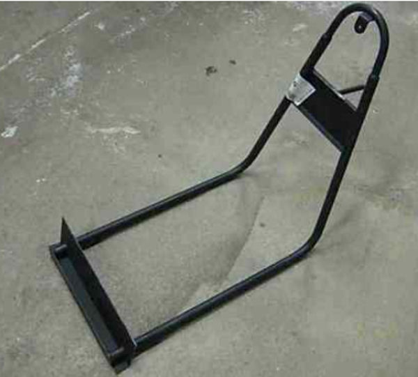

Il n'y a pas que Sagamor qui soit adepte de la roue de secours accrochée sous la baie :
Vu sur le Bon Coin
Vu sur le Bon Coin

j'aime bien ton montage
il est simple et bien conçu
peux tu nous donner quelques précisions sur la fixation haute dans la baguette?
Ciao
Ciao
Dany & Pascal
Discovery TD5
Range Sport TDV6 3L
Discovery TD5
Range Sport TDV6 3L
- sagamor76
- Messages : 1545
- prénom : Daniel
perçage de part en part et mise en place d'une vis inox. c'est simple et efficace
Bravo Sagamor pour ta belle réalisation ! Ton idée me plait bien et j'aurais bien voulu entreprendre cette modification très esthétique... mais j'y trouve 2 inconvénients : le 1er c'est que l'on élève légèrement le centre de gravité (rien de trop grave pourtant) et on le reporte légèrement plus vers l'arrière : 2 notions négatives pour la sécurité .
Le 2è inconvénient c'est qu'on augmente ainsi un peu la longueur de la caravane et là j'aurais un problème car je ne pourrais plus loger ma Puck en travers au fond de mon garage, comme c'est le cas actuellement. Seules les dimensions minimales de la Puck me le permettent / même la Super Puck ne me conviendrait plus pour cette manoeuvre au fond du garage! Enfin, comme le fait remarquer Kokolo, n'y a-t-il pas exigence d'une homologation dû à la modification de la longueur initiale de la caravane ? Quid avec les Assureurs ?! A moins que ta caravane soit sans carte grise (- de 500 Kg PTAC); ce qui n'est pas le cas de la mienne.
Bravo quand même pour cette belle réalisation !
- moonarise
- Messages : 3844
- prénom : Claude
- Localisation : Cantal
:-/Jean!... Ton deuxième inconvénient est vite solutionné...Tu déposes la roue de secours!...Quant au premier...Il ne s'agit pas d'une troll, mais d'une puck...Alors! le report de charge n'est pas bien méchant.

- Messages : 8356
Re: Support de roue de secours arrière
Sinon vous avez le porte-roue ERIBA
- porteroue_1.jpg (45.49 Kio) Vu 14103 fois
- porteroue_2.jpg (52.2 Kio) Vu 14103 fois
Tu n'aurais pas la référence je n’arrive pas bien à la lire sur la photo et des fois qu'il soit possible de trouver ce supportforumeribatouring a écrit :Bonjour,
Ah oui, ce porte-roue semble intéressant : il se loge probablement en lieu et place du panier fixé sous l'arrière de la caravane ? Quelle en est la référence ? et ou peut-on le trouver ?
- Messages : 8356
Re,
Je pense que votre concessionnaire local peut toujours vous le procurer.
C'est celui d'une Troll et oui il se fixait a l'arrière du châssis.
Sur les catalogues on voit la roue recouverte d'un capot en fibre.
Tu as tout justeYOEL a écrit :Voir le post d'Oscar, pour les cotes
http://forumeribatouring.com/viewtopic.php?f=23&t=1033
ça fait quelques temps que j'ai cette idée qui me trotte, j'avais déjà récupéré toutes les cotes d'Oscar
Mais je ne suis pas certain, de le réaliser aussi bien
C'est la raison pour laquelle je demande la référence.......
Dany & Pascal
Discovery TD5
Range Sport TDV6 3L
Discovery TD5
Range Sport TDV6 3L
- YOEL
- Messages : 828
- prénom : joël
La ref cela m'étonnerais de la trouver et m^me si nous la trouvons où la commander ?
par contre avec les plans d'oscar , n'importe quel ferronnier est capable de le réaliser :-D
- Messages : 8356
La référence ne peut aider, il y a deux ans HYMER a changé toutes les références de ses produits.forumeribatouring a écrit :Re,
Votre concessionnaire peut se renseigner ou acheter auprès de Movera
