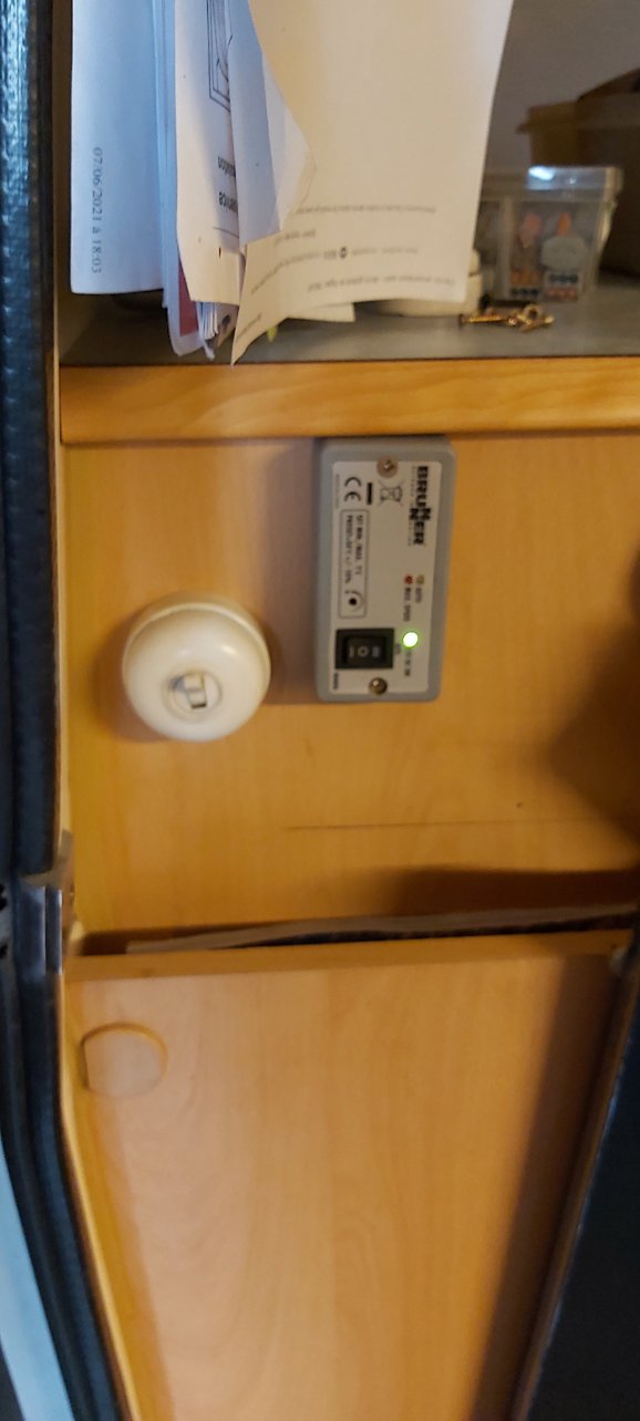

Je viens de rajouter un troisième ventilateur frigo .
Les 2 premiers c'est un montage Cernay.
Avec un kit spécial 2 fonctions et 3 positions possible du bouton.
1) bouton au centre = diode verte toujours allumée dès que la cara est sous réseau 220 v ventilos au repos, diode très pratique car sous nos yeux des que l'on ouvre la porte.
2) poussoir vers le haut fonction automatique avec sonde réglable suivant la température extérieure, une daube qui n'a fonctionné qu'une saison, une 2ème diode jaune allumée.
3) marche forcée, diode rouge allumée, poussoir vers le bas, mes ventilos sont tombés en panne, donc changés mais pas réparé la fonction auto, mis des ventilos de PC
Mon idée rajouter un 3ème ventilo derrière la grille basse.

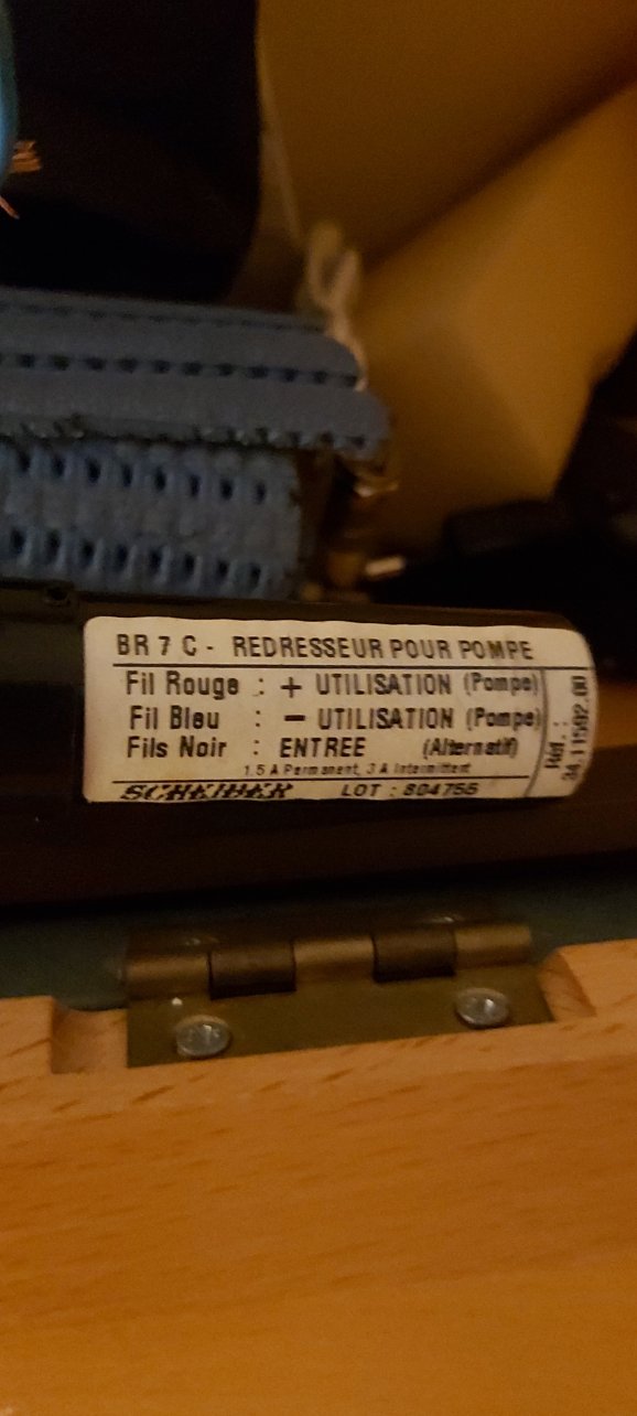

Bon le circuit d'origine est merdique, j'ai fini par tout virer, j'ai gardé le boîtier d'origine uniquement pour la diode verte et masquer les trous.
L'alimentation arrive directe sur un bouton rétro, puis câblage de section supérieure .
J'avais acheté un lot de ventilo PC 5 pour 10 €, 2 ont flanché, donc je teste avant usage.
Bilan fausse manœuvre, j'ai grillé un redresseur 12v, et fait sauter 3 fusibles avant de comprendre une belle erreur.
La fatigue quoi, ça c'était hier, aujourd'hui j'ai fini et tout fonctionne.
Pas de photo, j'ai tout remonté pour un départ imminent
Le redresseur  grille
Le bouton retro
Le bouton retro

T'as pas honte de mettre un inter récupéré chez ta grand-mère :P :P
Messages : 21437
Re: Vous avez dit 12 volt alternatif ??
Jean Paul, j'allais dire la même chose, tu m'as devancé..... :taré1:
Messages : 4048
Même pas, et j'ai pensé très fort à vous en le posant.
J'avais au choix celui ci qui est quand même un des premiers modèles en plastique et un en porcelaine, j'ai pris celui ci plus léger et surtout les branchements beaucoup plus simples.
Pour moi c'est un ravissement de l'actionner.
3 ventilos, cela ventile forcément plus que deux :taré1:

Sinon j'ai retesté le redresseur de 12v alternatif et il fonctionne, son implantation dans le placard haut au dessus du frigo servait pour alimenter l'ampli d'antenne TV et radio qui elle est HS depuis longtemps.
Donc retrait de cet ampli, je prévois d'alimenter une double prise USB avec.
