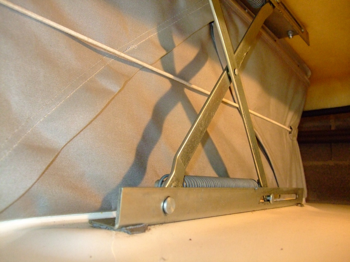

A croire qu'elle a fait un séjour à Pise, cette réhausse.
Je viens d'aller voir sur la mienne, le jeu latéral est de 1 cm au maximum d'amplitude.
Constat :
- soit ce sont les rivets qui sont très usés ( je crois que le pb vient de là )
- soit l'équerre au trou oblong trop tendre ou lumière déformée
Je ne pense pas que les fixations au toit ou au sur-toit soient en cause.
Solutions :
- au niveau des rivets mettre des rondelles ouvertes ( en " U ") pour compenser le jeu
- au niveau des équerres, ( j'aimerai avoir une photo de plus près please
Constat :
Solutions :

voila docteur
- toit eriba 008.JPG (106.89 Kio) Vu 9050 fois
- toit eriba 010.JPG (23.29 Kio) Vu 9050 fois
- toit eriba 013.JPG (123.81 Kio) Vu 9050 fois
- toit eriba 014.JPG (120.35 Kio) Vu 9050 fois
- toit eriba 017.JPG (98.85 Kio) Vu 9050 fois
- toit eriba 018.JPG (103.25 Kio) Vu 9050 fois

je viens de regarder les photos, et la photo 010 me semble étrange : il me semble qu'il manque les deux boulons de fixation de l'équerre sur le toit, et que cette équerre est déplacée par rapport aux deux trous qu'on aperçoit sur la fibre de verre...

Oups,
ce sont les photos 013 et 018...
Sur la mienne, les deux boulons traversent le toit, et l'équerre est fixée desssus. Bien sûr, il y a un joint d'étanchéité sous la tête de chaque boulon...
Les joints d'origine sont "merdiques" : je les ai remplacés par des joints en téflon ; les boulons sont aussi "merdiques" (acier zingué) : je les ai remplacés par des boulons inox

malheureusement je n'ai pas de photos, ma Super-Puck de 1997 est stockée bien à l'abri dans le Finistère et j'habite dans l'Essonne
La fixation de tes équerres sur le toit ne me semble pas normale, mais peut-être que ta Puck a le toit fixé différemment avec un renfort noyé dans la fibre de verre...
Mais ce qui m'intrigue sur tes photos, ce sont les trous dans la fibre de verre à coté de l'équerre : j'ai l'impression que l'équerre a été déplacée et refixée plus à l'intérieur et décallée légèrement...

mes équerres n'ont pas l'air fixées par de la visserie mais a mon avis collées

je ne connais spécialement la Puck, mais que ton toit soit fixé uniquement par collage sur les équerres me semble invraissemblable. Si c'est vraiment le cas, c'est un ignoble bricolage qui est à modifier rapidement, car je suis étonné que tu n'aies pas encore perdu ton toit en roulant...
Désolé de te ficher la trouille
mais j'espère qu'un possesseur de Puck pourra te faire parvenir rapidement des photos de ces fixations.

Nul doute que tes fixations ont été déplacées , on voit sur ta
Puck qu' apparemment les filetages on foiré sur ton toit par rapport a ma
Puck
étant spécialiste de la résine époxy et autres je te conseille de noyer des inserts dans ton toit pour refixer au bon endroit tes fixations et remettre en ligne ton champignon .
c'est une opération somme toute très facile a réaliser en suivant le mode d 'emploi de la résine ex: pour 100 grs de résine 32 grs de durcisseur bien mélanger jusqu’à blanchissement des 2 produits .
Bonne réparation et donne nous des nouvelles
Francis
Francis

venturi91 a écrit :Bonjour Laurentdeuch
Nul doute que tes fixations ont été déplacées , on voit sur taPuck qu' apparemment les filetages on foiré sur ton toit par rapport a ma
Puck
Francis
Photos de mon champignon et ses fixations .
Merci a toi je pense m'y atteler cet automne le plus dur a mon avis ce sera de les décoller
