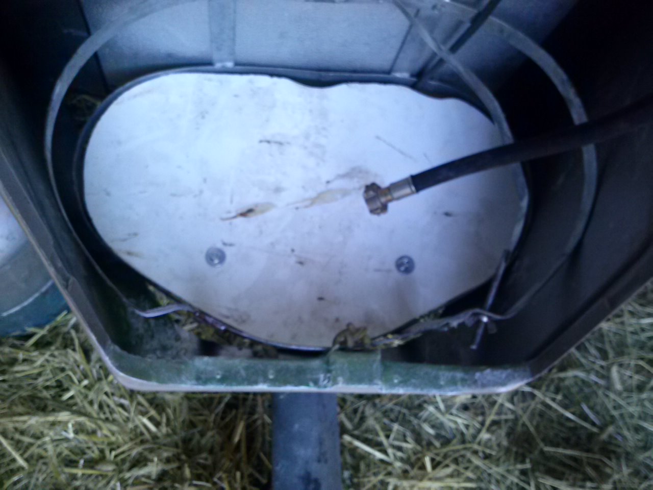

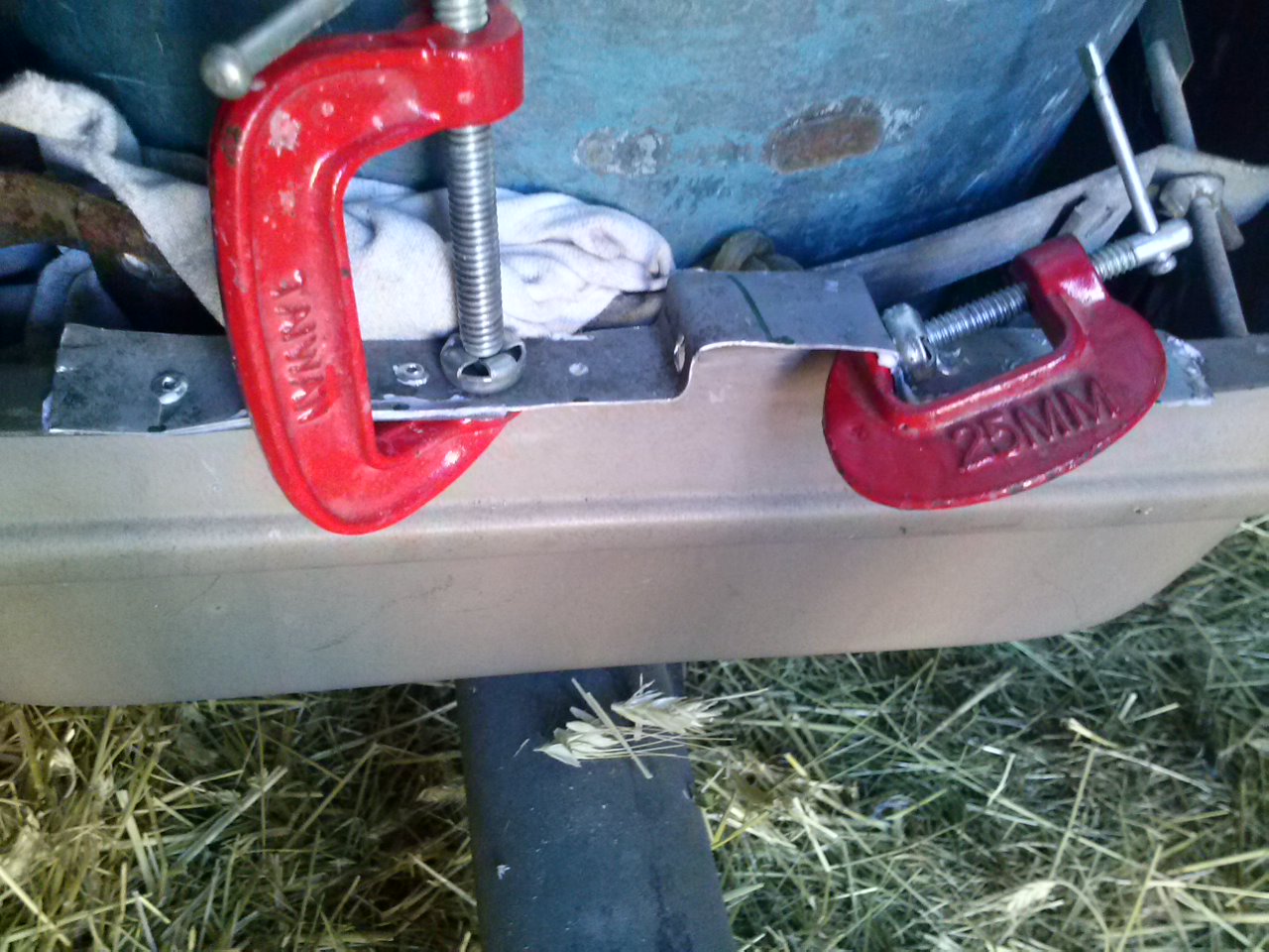

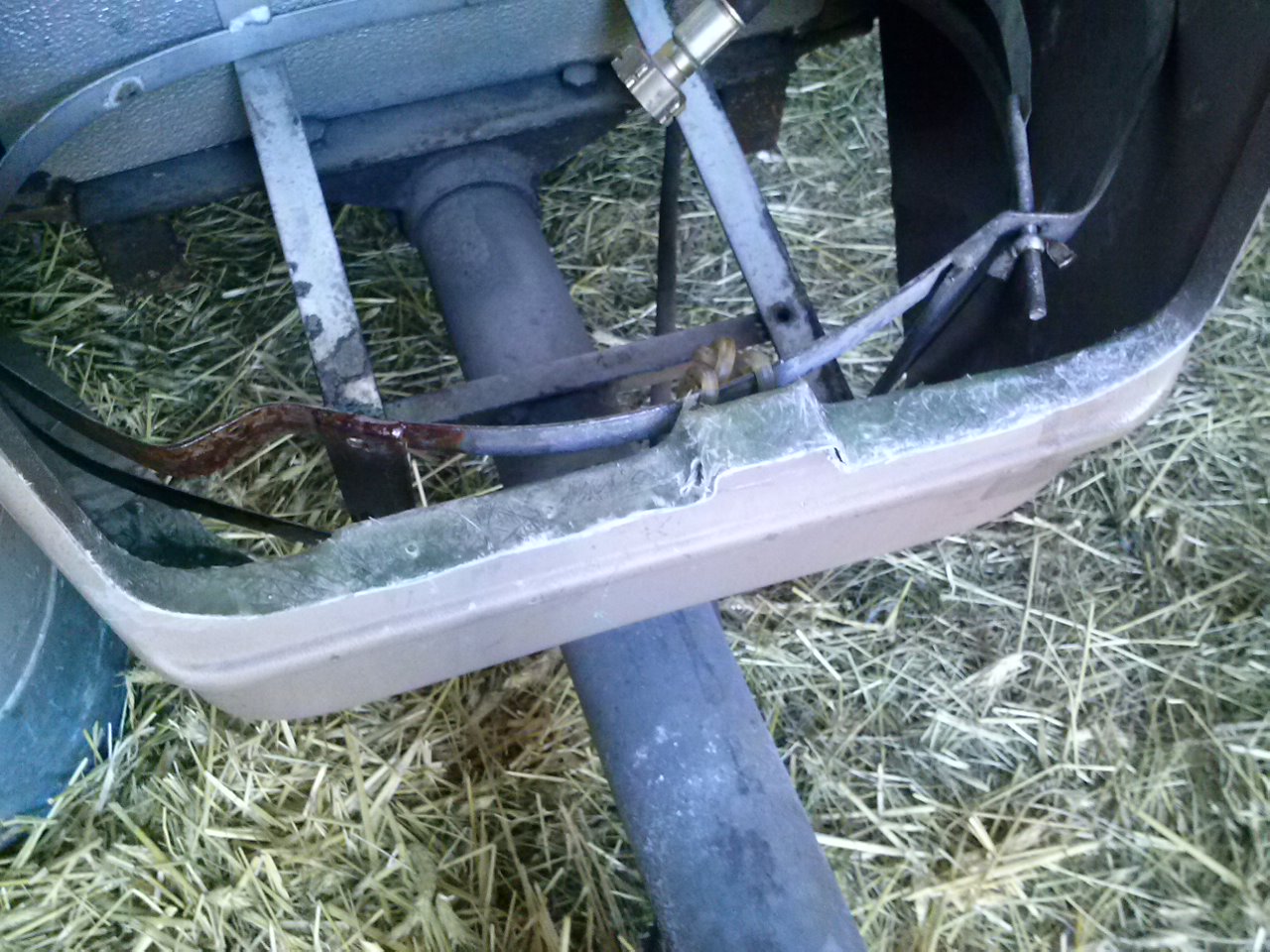

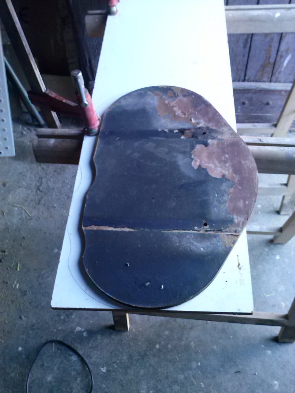

je m'apprétais à créer un sujet et pi v'la qu'on cause déjà de coffre à gaz ici, alors j'm'insère et voila :
Je suppose qu'on est un certain nombre à avoir eu des problèmes de fermeture (satisfaisante) de ce foutu coffre en plastique mou !
Ben moi, l'explication c'était plastique fendu, limite coupé-pendouillant à l'endroit de la fermeture, à peine touché = cassé : Réparation en deux temps.
1° fixation d'un bout de métal plié (colle + rivets) 2° fibre de verre-résine pour faire joli et rigidifier l'ensemble J'en ai profité pour solidifier certains endroits fissurés
Et aussi pour changer le plancher qui était bien usé le pôvre, faut dire qu'il devait être d'origine donc... Et encore, ça c'est le "beau" côté !
Une planche d'étagère qui traînait, pile poil la bonne largeure (30cm) et vla le résultat... Bon, c'est pas du travail de pro, c'est juste pour montrer un truc faisable facilement, la preuve, j'y suis arrivé...
Et pi ça me fait plaisir d'intervenir sur un post initié par un voisin...même s'il a un problème de béquille !!!
Bye
Bye
