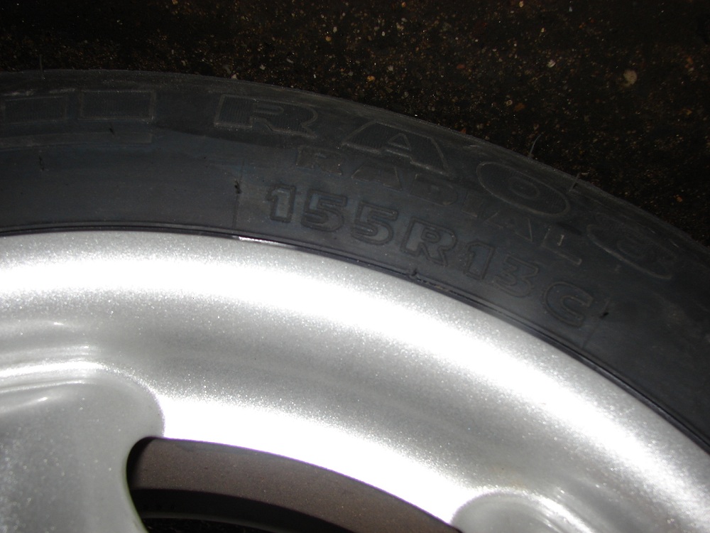

Après avoir lu vos post sur les pneumatiques, je vous propose mon cas (assez simple)
Mes pneus sont d'origine (juin 2005) et ma 310 n'a jamais été stockée sur chandelle...
Bien qu'ayant très peu roulés, j'envisage donc les changer pour le printemps (et d'acheter des chandelles).
actuellement, ceux sont des Matador 155 80R13 79T.
79T soit un indice de charge de 437kg : je trouve ça trop juste
j'hésite entre les marques, je veux prendre une bonne marque pour avoir la conscience tranquille (michelin) et prendre un indice de charge plus lourd (mais diffcile à trouver).
Egalement, quelle pression me conseillez vous ?
merci de me faire profiter de votre expérience (marque, indice, pression)

Il existe un post sur le gonflage des pneus , en tout cas cela dépend du poids de la caravane, souvent plus lourde qu'on ne croit!!!!!! donc a peser.
Quasiment n'importe quel pneu neuf est meilleur qu'un pneus de + de 5 ans. ( chinois ou coréen).
On ne peut pas directement proposer de marques, mais des sites pullules sur le net.

Bonsoir Ben.
dans le manuel que je possède il est spécifié:
155/80 R13 LI 79 700kg = 2.65 bar
790kg = 2.80 bar
850kg = 3.00 bar
Dans ton cas tu pourrais monter des 165/80 R13 LI 83
700kg = 2.50 bar
800kg = 2.75 bar
850kg = 2.85 bar
900kg = 3.00 bar
J'ai des Semperit en C (camionette) renforcés à priori bon.., MAIS SURTOUT vires tes MATADORS ils vont finir par tuer les passages de roues et bousiller ton bas de cara!!!! Il y a eu trop de PB avec ces pneus.

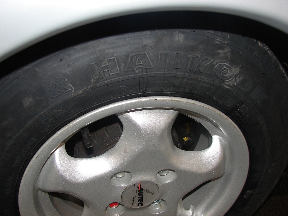

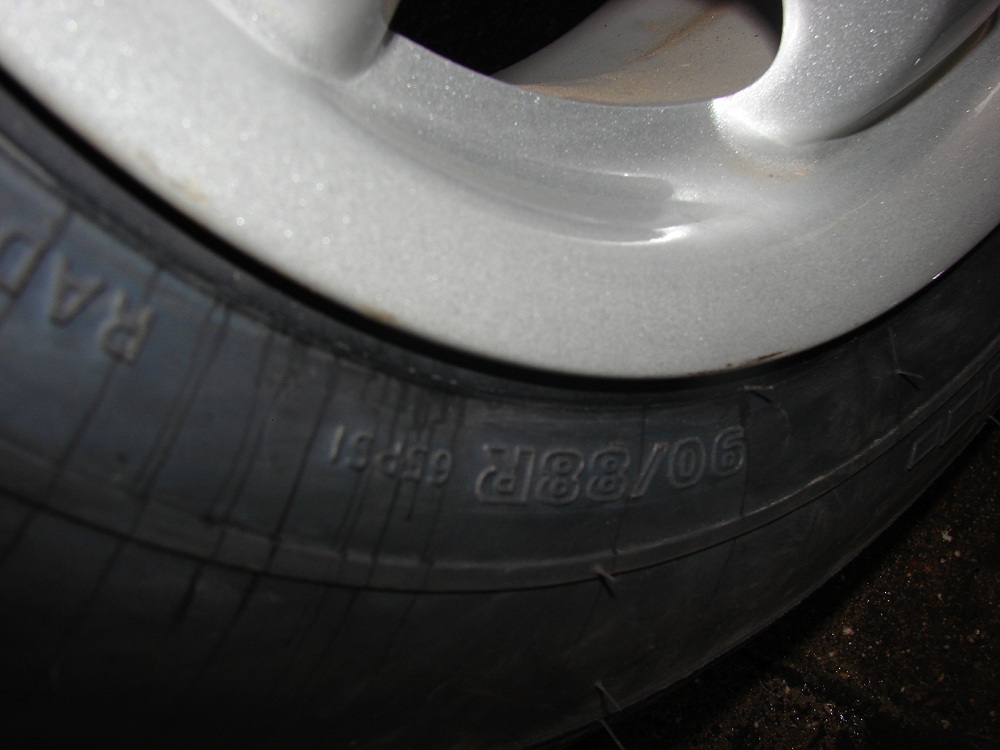

RDV est pris samedi pour le changement de pneus.
ceux sont finalement des HANKOOK 155/80R13 90R (renforcés camionnette).
Pneu Hankook.jpg (90.61 Kio) Vu 20564 fois
la cara garde la même taille de pneus
mais indice de charge = 600Kg
CQFD
merci à tous
ben

J'ai fait changé mes pneus ce WE
les matador avaient tous les 2 "un plat" : pas de défaut visuel, mais les pneus étaient tout de même dangeureux
j'ai fait posé mes 2 pneus hankook renforcés (voir dessus) commandés sur internet : impeccable
j'ai gardé la même taille 155R13 (passage de roue tout juste, ne pas prendre plus large)
indice de vitesse: R (170Km/h)
pneus renforcés indice de charge 88-90 (560 Kg par pneu)
gonflage à 3 bars
je vais peut être monter à 3.5 bars car je trouve que les pneus s'écrasent un peu (avis aux connaisseurs...pourtant ma 310 est peu chargée)
après un bon nettoyage, elle est prête à partir, Vivement avril ...

Petit retour après mon périple estivale
je suis enchanté de mon choix.
HANKOOK 155/80R13 90R (renforcés camionnette) pour ma 310GT de 2005
sur vos conseils, je suis resté à 3 bars de pression
quel plaisir de prendre la route quand on a confiance en son attelage.
Ben
