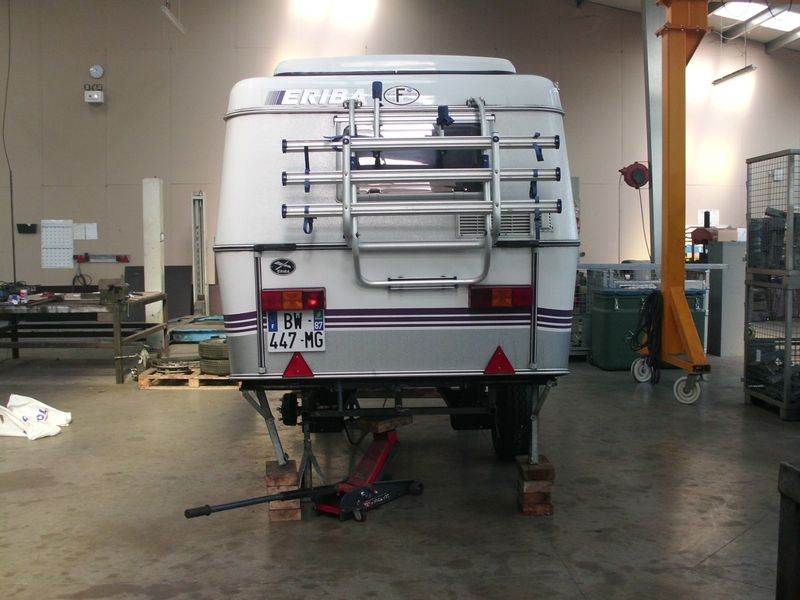

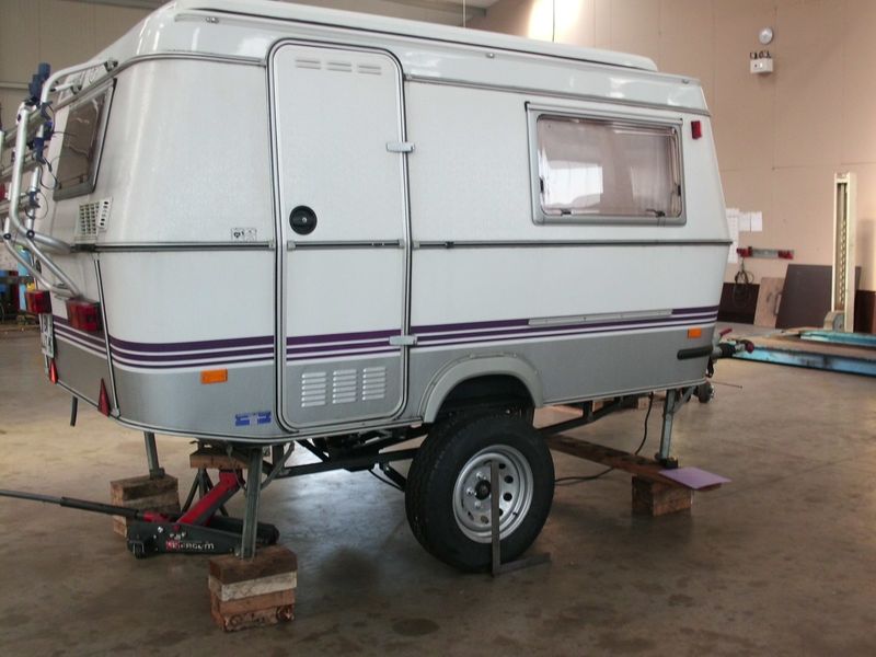

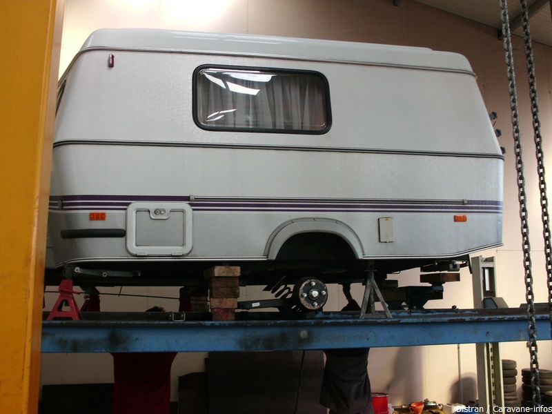

Depuis hier, la 530 est en vente, et j'ai une belle superpuck de 1997 :)
Elle est en superbe état ! tout est vraiment en l'état d'origine....me demande si elle est partie un jour.
Mardi, je l'amène chez sud ouest remorque, pour le montage d'un essieu TT et un contre chassis....
Du coup, j'ai quelque trucs à vendre, si ça interresse :

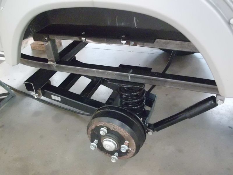

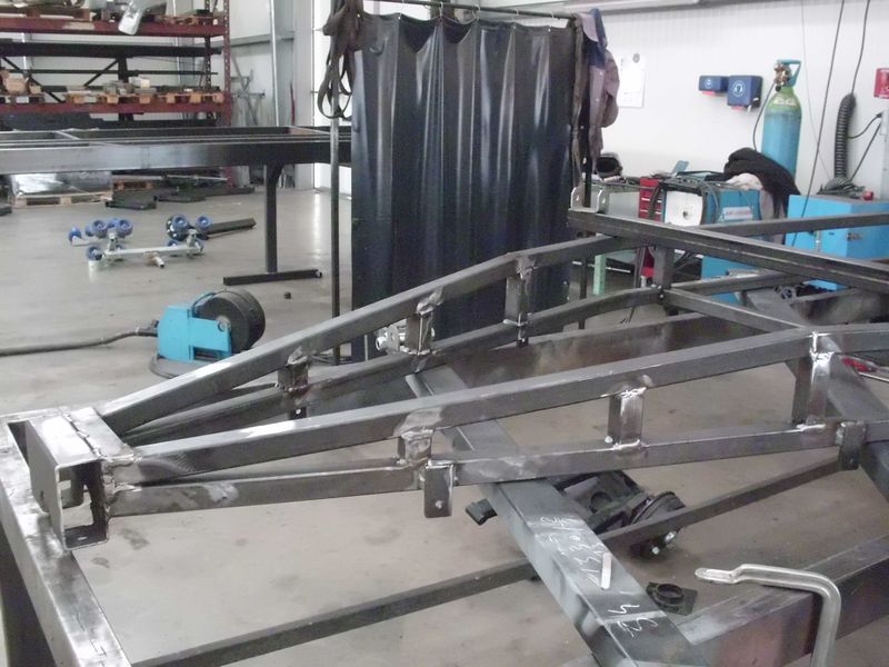

SOR (sud ouest remorque) qui avait déjà fait la surélévation de ma troll, est en fait un passionné de 4x4, d'eriba, et traine une remorque porte-quad dans le désert....
Donc rencontre très fructueuse !
Il va donc fabriquer un châssis, avec 2 demi essieu RTN à tirant + ressort + amorto, et poser la superpuck dessus.
La photo de l'essieu est sur le lieu de casa que tu as donné...
Au départ, on partait sur un essieu US ou AUS, car il entretien plusieurs car pliante TT australienne....
mais renseignement pris, l'essieu MC2 départ US est à 5200€....perdu
Le RTN est bien, car il a quand même 3 tirants, et un débattement de 250 mm
Vraiment, je suis tombé sur un passionné de tout ce qui est tracté...
pour infos, il monte des essieu freins à disque à commande inertielle...c'est top.

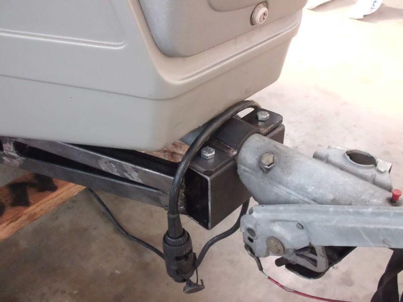

La superpuck sera homologué à titre isolé par SOR.
Pour l'attelage, je sais pas trop, plusieurs solutions.
Il faut que je me renseigne auprès d'outback import, pour les attelange AUS...
MAis dans un premier temps, une tête normale et un anneau

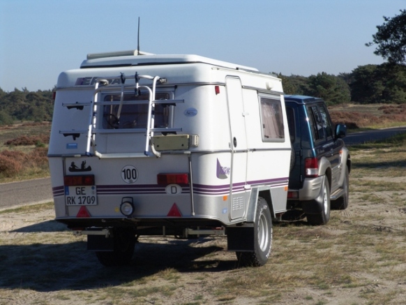

En fait, il y a plusieurs problèmes bien distincts sur pistes :
- La garde au sol (facile à régler avec des cales)
- La dureté de l'essieu alko (pas facile, il faut tout refaire, ce que je suis entrain de faire sur la superpuck)
- Le poids
- La largeur de voie (si pas identique à la tractrice, c'est la cata dans le sable)
- Le diamètre de roue ( au plus proche de la tractrice, pour la tole ondulée)
Concernant la troll, nous ne sommes plus que 2 ou 3, et elle s'avère trop lourde et trop "grande"..
La superpuck a le gabarit idéal, et après modif, sera tout aussi fonctionnelle que la troll :
- Chauffage gasoil
- Frigo à compression
- WC cassette à la place de la première penderie
- Bac à douche encastré dans le "couloir"
- Suppression du coffre à gaz, et timon raccourci d'autant (env 40 cm)Bon,
- Largeur de caisse et de voie identique au tracteur (1.80) (Toyota HJ61)
- Réservoir EP de forte capacité dans le coffre du Toy, avec un juste un réservoir tampon de 20L dans la cara (déjà en place) (liaison par vases communiquants)
- Faible poids (essieu RTN à bras tirés de 1100 kg / caisse 500 kg env)

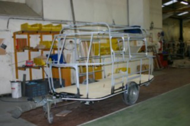

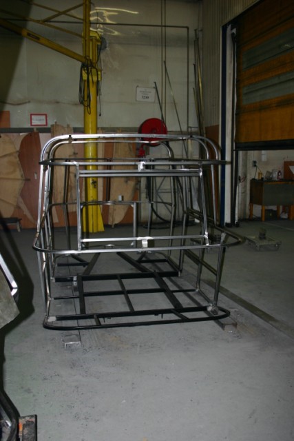

Est ce que quelqu'un aurait le plan de l'ossature de la superpuck ? :super:
merci
phil
Les rêves sont le début de la réalité
Toyota HZJ78 Aménagé

Messages : 12261
Re: Superpuck tout terrain
distran a écrit :Salut
merci
phil
Bjr, regarde çà , si ça peut t'aider??
eriba 160109 008.jpg (51.12 Kio) Vu 47656 fois
eriba 160109 009.jpg (85.38 Kio) Vu 47656 fois
eriba 160109 005.jpg (60.36 Kio) Vu 47656 fois
desiree 200609167.jpg (103.51 Kio) Vu 47656 fois
binbin.

Bon, on a a peu près figé le projet ce soir...démarrage des travaux en Janvier
- Essieu RTN à bras tiré de 1300 kg
- Tambours d'essieu RTN 1600 kg à 5 trous
- Jantes 6J16 et pneus mud de 215/75/16
- Chassis echelle en 100 ou 80 x50x4
- on conserve le timon Eriba, en le bridant sur le nouveau chassis à plusieurs endroits, avec de U et boulon
- Les 2 longerons vont jusqu'à l'arrière, en épousant le relevé du planché (mais en tube plus petit pour le relevé)
- Tole alu sur toute la largeur du relevé, pour servir de "ski"
- Garde au sol du bas de caisse : 65 cm
- Poids du chassis : 200 kg à la louche
a+
phil

Le chantier a commencé, et je la récupère ce vendredi si tout va bien
Sur le pont, essieu démonté
Les raquettes RTN 1300 kg
Le chassis est commencé ce matin, il fera 160mm de haut (2 tubes de 40x40 séparé par des entrtoises soudées)
Le timon Eriba est conservé, mais repris en 2 ou 3 points sur ce chassis
Les roues sont des 215/75/16 (5 trous)
La garde au sol en bas de caisse, sera entre 650 et 750 mm selon la place pour les roues.
Homologation sans soucis par le fabriquant, en suivant ;-)
Le chauffage gasoil à air pulsé est arrivé, anisi que le chargeur/tranfo 24V-12V (le Toyota est en 24V)
Je vous tiens au jus...
a+
phil

Messages : 192
Enregistré le : mar. 24 mars 2009 22:09
Modèle de caravane : Superpuck
Message non lu par distran »
re
Chassis bien avancé :)
tube de 40x40x3 et 50x50x4 ....ça va pas se casser !
Posé à l'envers sur les photos, mais on voit les pattes pour reprendre les 2 longerons de la cara, et la bride devant pour le timon
Là, ils commençaient la pose de la traverse pour les raquettes..
Demain aprem, il sera normalement posé sur la cara :coeur:

Messages : 1076
prénom : serge
Message non lu par rukizuki »
Salut Philipe,
En voyant la réalisation du châssis,, je me dis que le PTAC de ta : eriba : va drôlement augmenter, il y a au moins 100kg de ferraille en tout avec l'essieu...
Aura tu alors une nouvelle carte grise avec le nouveau poids , et je me demande comment ils calculeront la charge utile, peuvent t'ils transcrire les caractéristiques de charge utile des raquettes, prises sur leur leurs plaques de tarage,( obligatoire) en principe, mais vu la construction du châssis par leurs soins, comment peuvent -ils estimer ou calculer l'ensemble de la charge utile, car il faut peser le châssis et la caisse de : eriba : puis déduire ce poids de la capacité de l'essieu!!!!
Auras tu une fiche des mines reprenant toutes ces évolutions,, poids, hauteur timon, charge utile PTAc et j'en passe?
Donc une homologation, car il faut toujours passer au service des mines? NON

Ce matin, premier montage à blanc
Il s'avère que c'est trop haut, donc on va baisser de 5cm + 3cm de compression des ressort une fois sur ses roues, ça donnera la valeur de départ que je souhaitais, 65 cm au bas de caisse
Bon, ce week-end, je remonte la boule du toyota au maxi...env 62 cm...

def28
Messages : 1271
Message non lu par def28 »
:( salut Distran, je viens de répondre sur le post de ton forum. Il y a plus de photos ici mais je reste sceptique sur la fixation des suspats et tu vas trouver que je chipote mais sur les photos je trouve la qualité des cordons de soudure assez moyenne pour des pro.
Messages : 21485
Moi aussi j'ai des remarques à faire mais j'attends de voir les photos définitives avant d'en parler, ce n'est peut être qu'un montage à blanc....j'espère :mrgreen:
distran
Messages : 192
Comme déjà dit, c'est juste "pointé"...et tous les renforts ne sont pas encore en place...
def28
Messages : 1271
:( ok ç'est rassurant alors.
