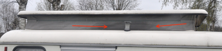

Mon opinion personnelle est que les gaz chauds ne font pas de bien à la toile si on lève le champignon sans utiliser les rallonges. je n'en veux pour preuve que cette photo
Aujourd'hui il pleut chez moi (ce n'est pas très original) mais je constate que la toile est mouillée près de la cheminée alors qu'elle est sèche partout ailleurs. Je ne peux m'empêcher de penser que les gaz chauds n'y sont pas étrangers.
Si quelqu'un a une autre explication, je la lirai avec intérêt.

je pense également que les gaz chauds ne sont certainement pas tres bons pour la toile....?....qui n'est qu'une toile....à force ça doit la " cuire " et l'image précédente semble le prouver ....donc les rallonges sont indispensables à mon idée

Salut!Boulhaya a écrit :Mon opinion personnelle est que les gaz chauds ne font pas de bien à la toile si on lève le champignon sans utiliser les rallonges. je n'en veux pour preuve que cette photo. Aujourd'hui il pleut chez moi (ce n'est pas très original) mais je constate que la toile est mouillée près de la cheminée alors qu'elle est sèche partout ailleurs. Je ne peux m'empêcher de penser que les gaz chauds n'y sont pas étrangers.
Les gaz ne sont pas très chaud et heureusement. Le truma ne sert pas à chauffer les piafs. Par contre ce qu'on ne peut pas empêcher c'est la condensation liée à la différence de température. Je n'ai jamais analysé les résidus de combustion condensés mais ça ne doit pas contenir grand chose d'agressif pour la toile de rehausse. La toile de notre pan a plus de 30 ans et tous les hivers elle subit ces attaques et ne s'en porte pas trop mal. Nous passons presque toujours les fêtes de fin d'année en camping! Par contre à chaque début de saison elle a le droit a une imperméabilisation.
