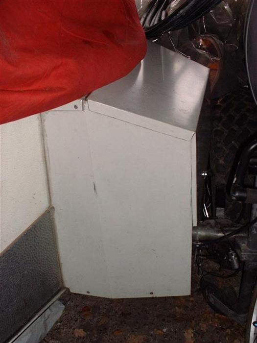

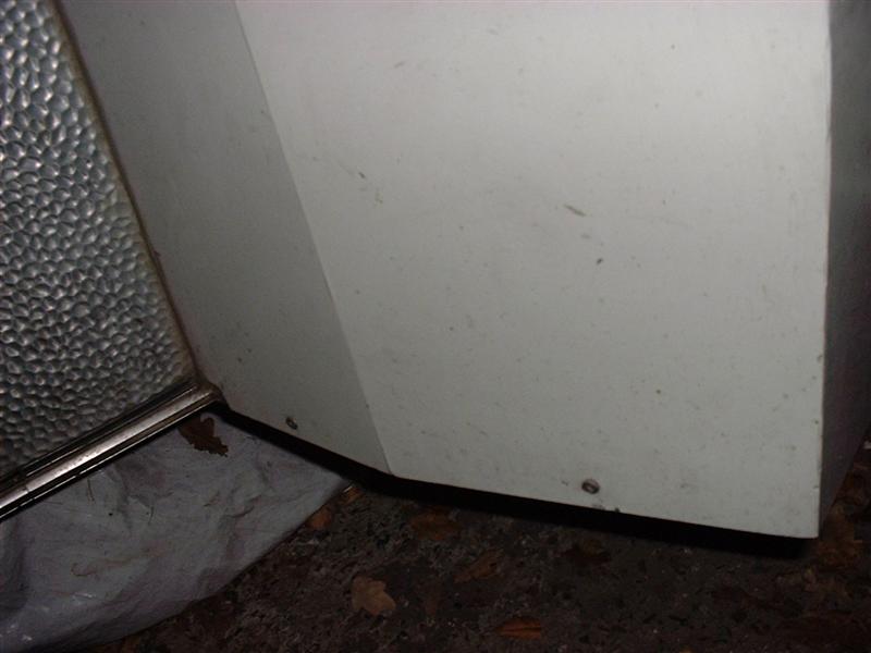

Allure générale :
Messages : 4789
Re: COFFRE AV Eau/Gaz Home made

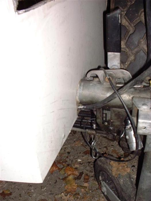

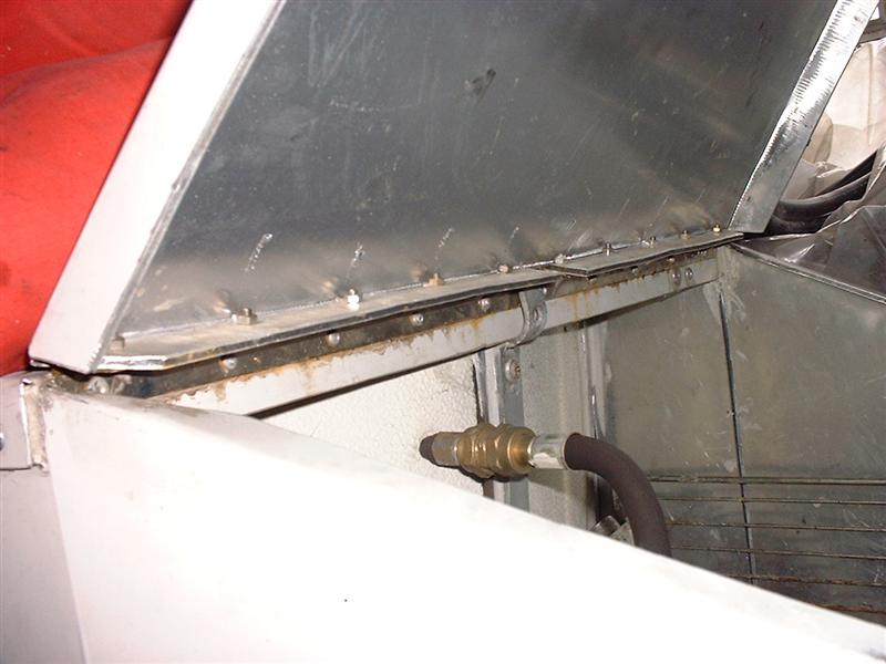

De plus près :

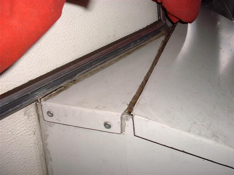

Charnière piano
Charnière piano
DSCF0033 (Medium).JPG (59.49 Kio) Vu 3782 fois

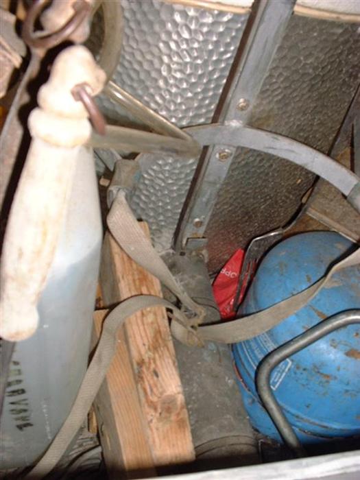

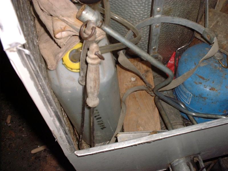

Le chargement en partie
DSCF0034 (Medium).JPG (70.36 Kio) Vu 3783 fois

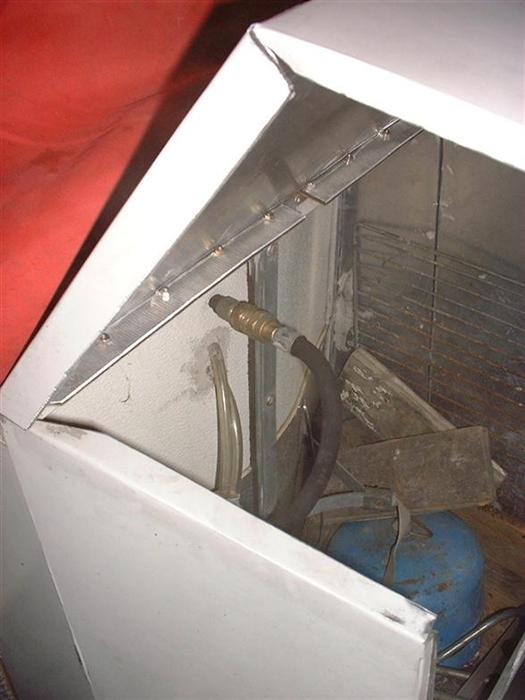

Ouvert Passages eau et gaz
Sur timon
Sur timon

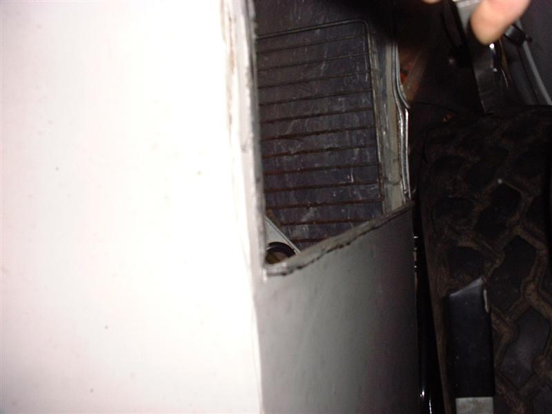

Encoche pour rail de finition

Charnière piano
Charnière piano
DSCF0039 (Medium).JPG (57.24 Kio) Vu 3783 fois

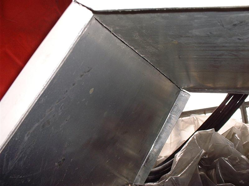

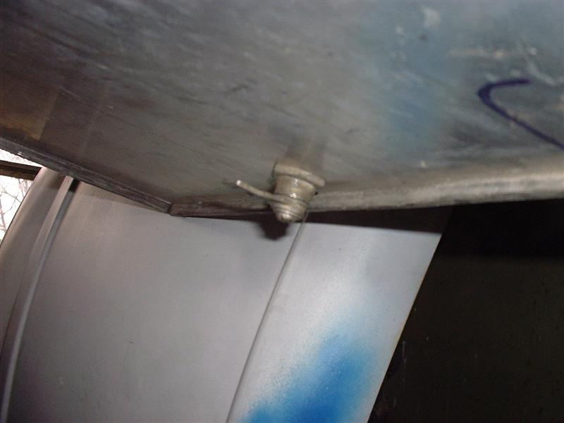

Pliage du couvercle
Pliage du couvercle
DSCF0040 (Medium).JPG (59.26 Kio) Vu 3783 fois

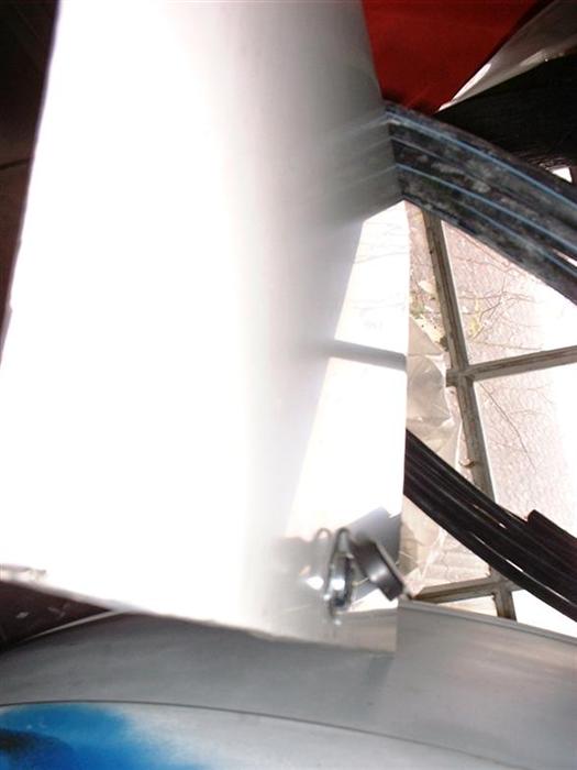

Gâche de serrure Récup
DSCF0041 (Medium).JPG (40.67 Kio) Vu 3782 fois
Face AV du couvercle Serrure et protection
Ouverture face AV
Ouverture face AV
DSCF0043 (Medium).JPG (38.34 Kio) Vu 3781 fois
