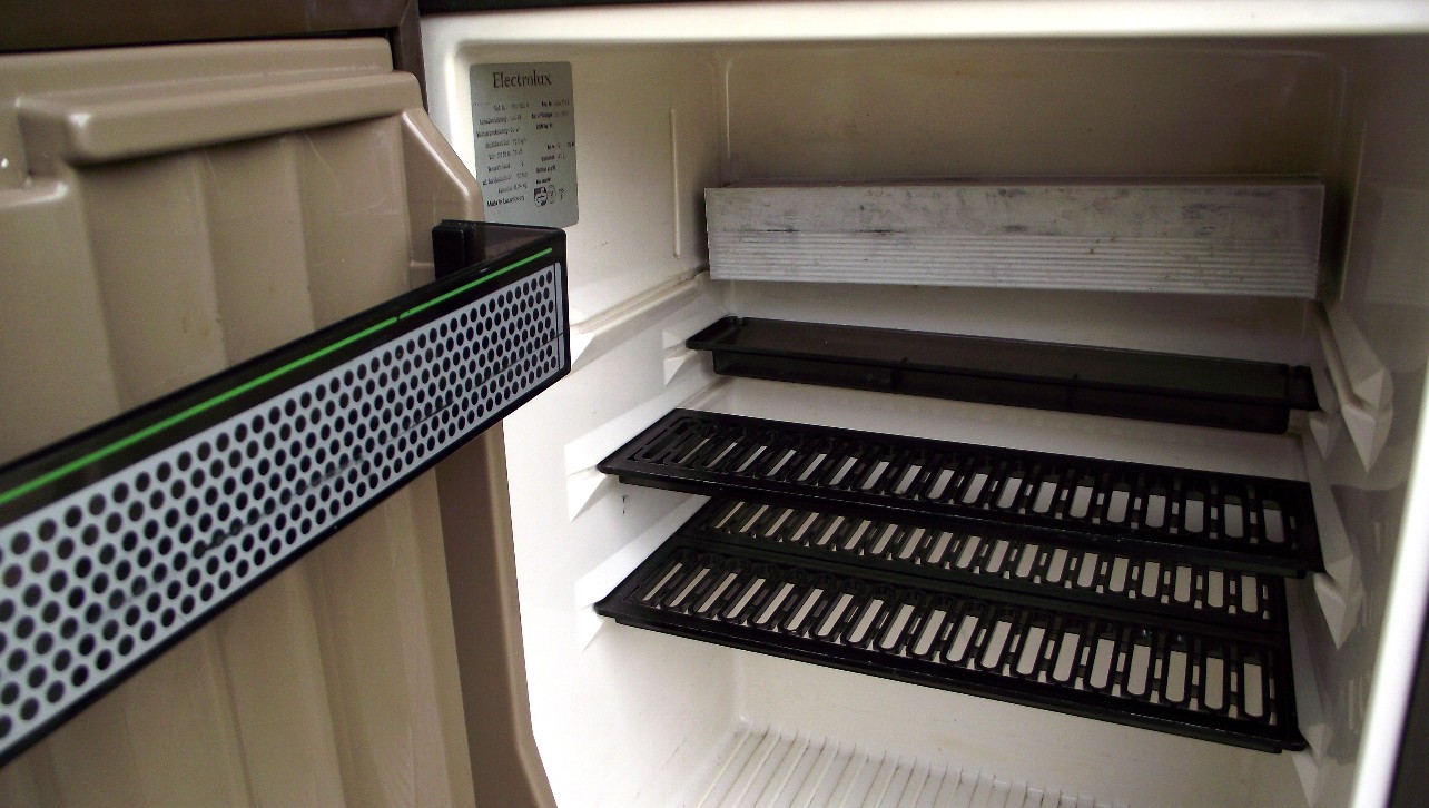

Je débute avec ma Puck et je fais actuellement un état des lieux avant les vacances.J'ai démonté mon frigo selon les conseils des éribistes .J'en ai profité pour inverser le sens d'ouverture de la porte.Au gaz,il ne veut rien savoir,sur ces forums j'espère avoir la solution.
Je le fais fonctionner en ce moment à l'extérieur en 220v.On ne se brûle pas sur l'arrière du frigo.Quelle température dois-je avoir à l'intérieur? Est-il possible d'avoir des glaçons sans compartiment freezer?

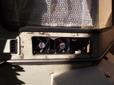

C'est fait,les ventilos sont installés et fonctionnent en 12v.A 2€ le ventilo de 8cm faut pas s'en priver.Même pas 10€ avec les frais de port.
Ce week end, je teste le frigo et je vérifie la température.
