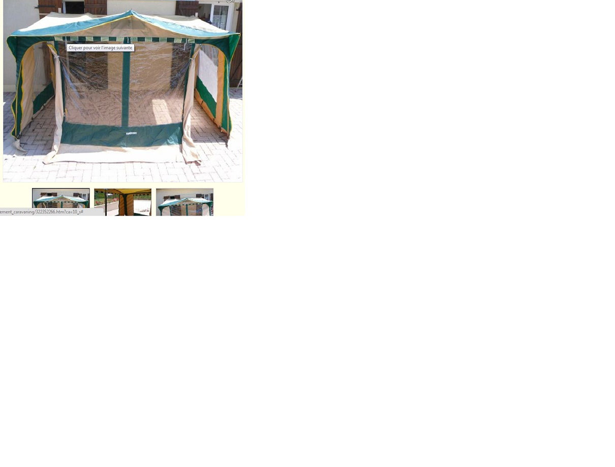

J'ai vu celui-ci sur le bon coin, proche de chez moi. Peut-il coller ?

Un auvent classique ne peut se poser sur une Eriba, il est spécifique à la gamme Eriba Touring, les principaux fabricants sont Soplair et Clairval
le montage de cet auvent ne pourra se faire qu'en démontant le store
d'autres choix sont possibles en adaptant un auvent du type fourgon ou le store pourra être conservé, voir sur le site d'Obelink entre-autres
