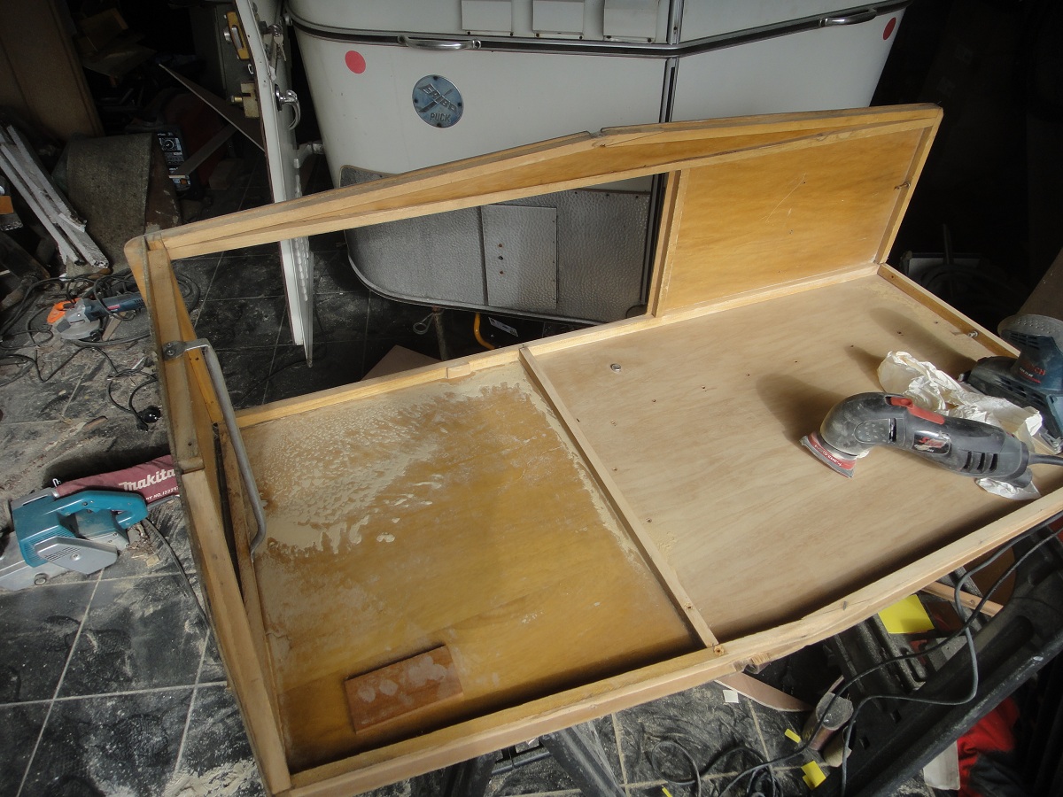

j ai commencé par poncer tous les meubles avec du grain 60 puis rebelote avec du 120 ( attention poncer au maximum dans le sens du bois).
ensuite une couche de vernis incolore extérieur ( pour garder au maximum la si belle couleur claire du bois , une fois ponce), 12h de séchage et on ressort du papier a poncer ( cette fois j ai pris du papier a l eau en grain 2000 ) , on reverni , 12h de séchage et rebelote ponçage en 2000 et revernis.
et la t'es content d'avoir enfin fini :-D

Comme promis et dans les temps voici la toile de champignon finie et remonte , reste quelque ajustements sinon je pense que ca le fait bien.
et l'interieur avec les ouvertures et ses moustiquaires:
