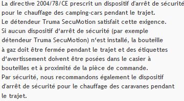

bonjour voici mon expérience du fonctionnement du frigo!!
- 1e expérience au camping de pont autou arrivé sous une chaleur accablante 34degré j'avais vite posé la puck sans trop me soucier de la petite pente et surtout ds l’optique d'arrivée d'orages le soir même ! nous n'avons pas été déçu il y en eu un des 20h et encore 4 ds la nuit donc le lendemain matin surprise le frigo ne marche pas électriquement je me dis donc que c'est l'alimentation électrique défectueuse suite a l'orage ( sous tension ou autre ) comme nous l'avions chargé a la maison je me demande si il ne serait pas nécessaire de le démonter ( 4 vis de chaque cote) de le débrancher totalement et de le retourner au moins 24h ou plus pour débloquer le fréon ! et la un voisin nouveau possesseur d'un pan des années 80 me dit le soir même qu'il a toujours été dit quel frigo ne marche pas quand il n'est pas a l’horizontale ! et bien c'était bien ça! le lendemain lors de notre installation a vimoutires j'ai bien mis la puck a niveau et le frigo a refonctionner de suite de façon correcte : donc notez bien ce retour d’expérience votre frigo ne marchera pas si votre eriba n'est pas mise a niveau d'où utilité d'un petit niveau de fleche a cout modéré ( 3a 4e)
_ 2eme expérience!
dans la puck j'ai un témoin intérieur de plus gros diamètre que dans mon ancienne pan pour avoir démonté celui de la pan ils sont équipé d'une espèce de loupe en plexiglass permettant de voir la flamme bleue hors celui de la pan se voyait très mal bien qu'il ai toujours fonctionné impeccable j’ai donc testé celui de la puck impeccable la flamme bleue se voit nickel il y a un dispositif de sécurité qui de toute façon coupera toujours le gaz en cas d'extinction de la flamme (thermo couple ) donc je l'ai fait fonctionner il n'a pas une puissance importante et ne fait que maintenir le froid obtenu par électricité je l'ai même testé en roulant ça marche sans problème! on voit bien la flamme aucun risque de coupure en roulant de tte facon le thermocouple coupera l'arrivée du gaz si par mégarde la flamme s’éteignait c'est un vieil adepte de combi wolkvagen qui m'avait jadis affirmé l'utilisé en roulant je vous confirme a mon tour cette expérience ! vous gardez ainsi votre frigo au frais en allant d'un camping a l'autre sans aucun pbm ni risque bien a vous et mettez votre caravane de niveau croyez moi ! bonne balade techniquement lol!! : eriba : : Cara : : LOL : :imwith:

Bonjour Roxy,
Pour ce qui est du frigo, c'est tout à fait vrai qu'il ne fonctionne pas si la cara n'est pas à l'horizontale. Mais il y a d'autres avantages à la mettre de niveau: les portes de placards ne s'ouvrent ou ferment pas intempestivement, et la nuit, tu ne roules pas sur madame, à moins que tu ne le fasses exprès !!!! :grr: :grr:
Pour le témoin, je ne peux te dire.
Dés l'acquisition de notre Puck, j'ai enlevé tout ce qui marche au gaz, Ainsi, nous fonctionnons au chauffage électrique, cuisson électrique, frigo idem. Après tout, sur les campings nous payons assez cher le forfait élec, alors ce serait idiot de ne pas en profiter.
Tant pis si je fais hérisser les poils de nos amis "écolos". :diable:
Enfin, de faire fonctionner ton frigo au gaz en roulant, alors là, tu m'en "bouches" un coin. Je ne sais pas si c'est une pratique courante mais en tout cas, jamais ne me serait venue cette idée. :nono: :nono:
