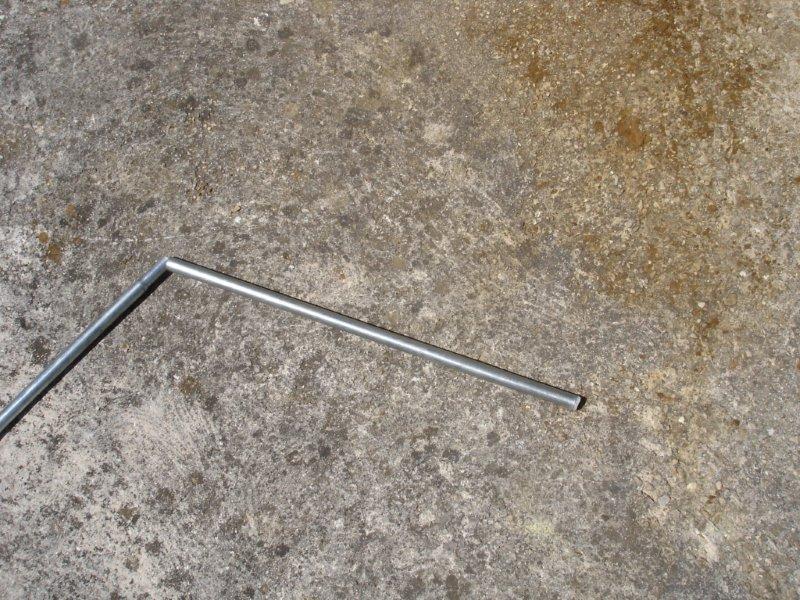

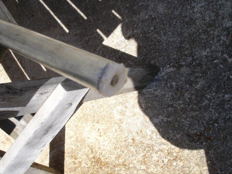

Avec mon omnistore lorsque je mets le côté d'auvent du safari room, j'ai un piquet pour rigidifier contre la caravane.
J'ai fait une mauvaise manipulation et j'ai rentré son extrémité qui normalement dépasse de quelques centimètres..
J'essaie de dévisser l'embout plastique, pas moyen meme en serrantt le piquet dans l'étau, je suis en train de tout abimer....
Une idée pour me sortir de ce pétrin ?
Merci d'avance.
Bruno
Merci d'avance.
Bruno

Re: Problème avec un piquet de mon auvent
moi ,a ta place, je remettrai le piquet dans l’étau ;tu le protèges, avec du carton, pour limiter les dégâts ;puis autour de l'embout entassé, tu grattes; ou avec un foret ,tu enlèves un peu de plastique .
suffisamment pour le prendre avec une pince a bout plat ;et tu tires, si c'est un peu dur tu tapes sur ta pince avec un marteau.
moi je vois que cette solution et cela devrait fonctionner
bon courage
bon courage
jean-jaques
- Messages : 8357
Tu prends un chasse goupille et tu l'enfonces complètement pour qu'il sorte par l'autre extrémité.
Puis tu le remets en place avec une touche de colle.
j'ai eu le même problème mais j'ai pu sortir facilement l'ensemble avec une multiprise pour repousser le " téton " de l'intérieur
Merci pour vos conseils.
J'ai finalement trouvé de la ferraille ronde du bon diamètre pour passer depuis l'intérieur à coté du ressort.
Après plusieurs tentatives j'ai réussi à faire ressortir le canaillou.
Encore merci,
Bruno
Encore merci,
Bruno
