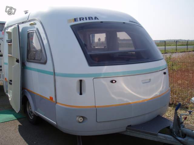

J'ai trouvé une ERIBA FUTURE 380 de 2001,dont voici le lien: http://www.leboncoin.fr/vi/23791439.htm?ca=2_s

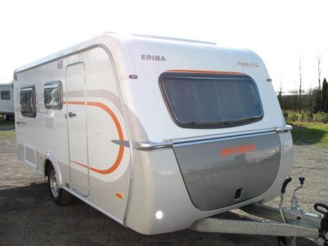

J'ai aussi trouvé une ERIBA FEELING 430 dont voici le lien:
http://www.annoncesdefrance.fr/eriba-fe ... ne%20eriba
Quelqu'un pourrait il me dire ce que sont ces produits,car je ne connais pas du tout.

http://forumeribatouring.com/viewtopic.php?f=20&t=309 pour la Future
http://forumeribatouring.com/viewtopic.php?f=20&t=310 pour la Feeling
Sinon, plus larges que les " Touring ", donc nécessité de rétroviseurs additionnels.
Attention il n'y a pas le principe légendaire de structure " cage ".
La première est en vente chez un concessionnaire connu, la seconde est en Belgique
( Attention aux formalités et tracasseries administratives + homologations différentes gaz)

Je relance ce post car je pensais prendre une "Future" dans le futur...
Michigan à dit qu'il y avait des problèmes de fuites, mais est ce qu'elles sont insolutionnables???
Si elle vient d'un concessionnaire ? cela a du être contrôlée?
Qu'en pensez vous et il y a t'il d'autres problèmes?

La rochelle caravane, eh oui encore lui a trouvé la solution,apparemment c'est un jeu de patience et des heures de boulottroll-manhattan a écrit :Je relance ce post car je pensais prendre une "Future" dans le futur...![]()
Perso je trouve la ligne superbe..![]()
Cordialement
Patrick
Mais attention il est impossible sur cette cara de monter un mover ou autre, le chassis étant noyé dans la coque

Oscar
Re: ERIBA FUTURE 380 et ERIBA FEELING 430
Dans tous les cas il ne s'agit pas de fuites ( la caravane ne perd pas d'eau) mais d'infiltrations dues à la pluie
Il y a 3 ans,j'ai recherché une Eriba Future et à l'époque il y en avait encore quelques-unes en occasion chez les concessionnaires
les infiltrations que j'avais constatées sur 2 Futures différentes se situaient non pas au niveau de la baie avant mais sur la paroi intérieure gauche sur l'arrière a peu près à la verticale de l'ouverture du toit relevable
d'autres propriétaires se plaignaient de problèmes d'étanchéité (en circulation sous la pluie) au niveau de la baie avant
L'autre "problème" est celui de la hauteur du châssis-plancher bien bas risque de talonnage important
Après l'arrêt de la commercialisation en France, elle se vendait toujours en Hollande
Si ton futur achat est vraiment exempt de toute infiltration, fonce, c'est une superbe caravane très bien isolée

OUI le châssis est englobé comme tu dis

J'ai également reçu un mail de quelqu'un qui a eu contact avec Cernay et qui me déconseille l'achat d'une future car c'est une source à problèmes de fuites et de rigidité châssis!!
Donc je réfléchi avant d'investir!
