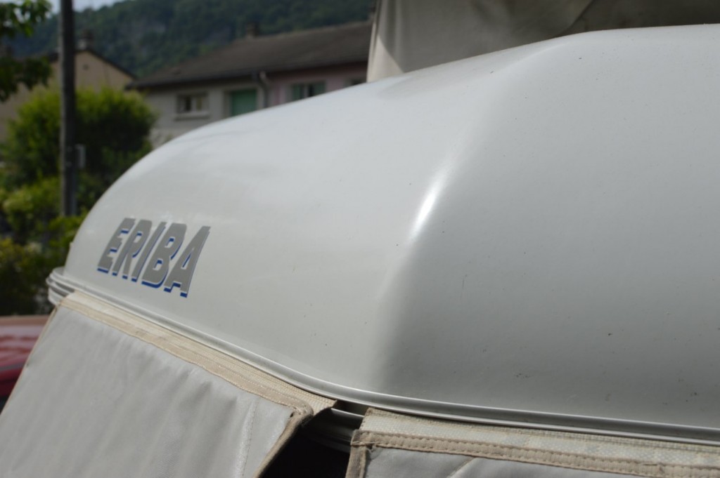

La peinture du toit de ma Triton vire au mat bien qu 'elle reste très propre .
Quel produit peut on utiliser pour lui redonner du brillant ?
Un "polish" classique convient il?

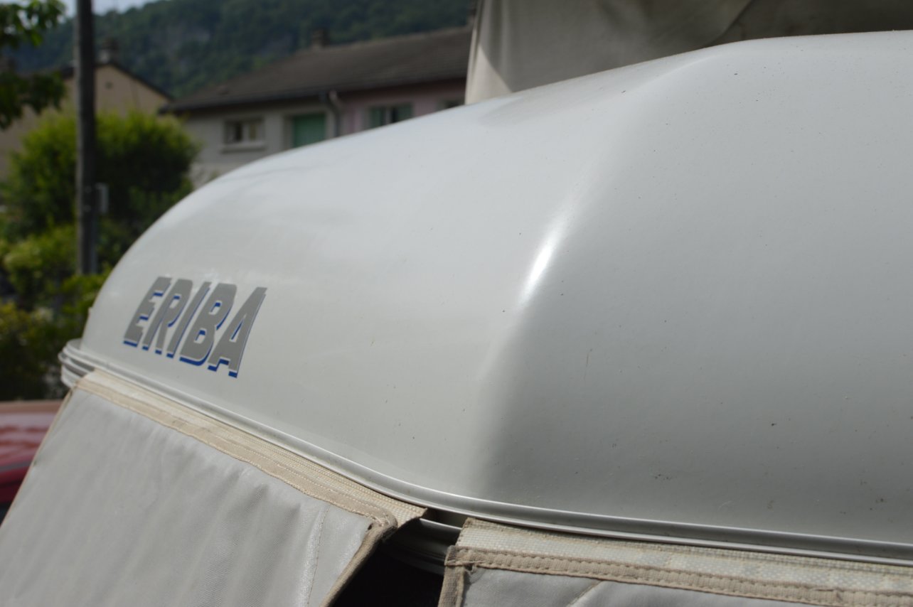

+1 Pour la Pierre Blanche
C'est magique mais il faut un peu d'huile de coude
Résultat sur le toit de ma cagouille aprés stockage un peu long au garage!!

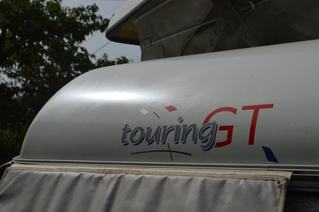

Bonjour, ça c'est une excellente idée et une photo ne serait pas de refus. Notre mamie a 20 ans, voire un peu plus, et effectivement elle se matifie la cocotte, enfin son toit. Bien cordialement Cabouille...
- Bernard-7338
- Messages : 158
- prénom : Bernard
Re: Peinture toit à relustrer ...
OK, j'essaie de poster demain une photo du toit après passage du produit (pas pensé à en faire une avant) et du bidon d'Owatrol.
Bonne soirée.
Bernard
Bonne soirée.
Bernard
- Bernard-7338
- Messages : 158
- prénom : Bernard
Voici 3 photos du toit ; j'enverrai la photo du bidon d'Owatrol lorsque je l'aurai récupéré chez mon voisin absent aujourd'hui ; j'ai vu qu'on le trouve à Leroy Merlin à 24,5 € le bidon d'un litre.
Bon après-midi.
Bernard
Bon après-midi.
Bernard

Merci, excellent résultat et pour les logos autocollants touring GT et ériba quelles précautions?
- Bernard-7338
- Messages : 158
- prénom : Bernard
Ils n'ont pas bougé ; j'ai juste fait attention de ne pas mettre trop de produit à cet endroit là pour éviter qu'il risque de s'infiltrer sous les autocollants. Si j'en vois un se décoller dans les prochains jours/semaines je sonne l'alerte !
Bonne soirée.
Bernard
Bonne soirée.
Bernard

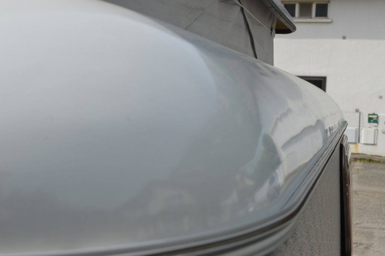

Petit retour un an pile après utilisation de l'Owatrol ; après un bon nettoyage de la poussière accumulée durant l'hivernage le toit brille toujours et les autocollants ne se sont pas décollés ; donc ce produit est une bonne option pour les toits devenus mats.
Bonne soirée.
Bernard
Bonne soirée.
Bernard
- JLM
- Messages : 837
- Enregistré le : mer. 8 juin 2011 14:01
- prénom : Jean-Louis et Marthe
- Messages : 1008
- prénom : CABOUILLE
- Localisation : SAVOIE
Merci pour ce retour, effectivement bluffant
