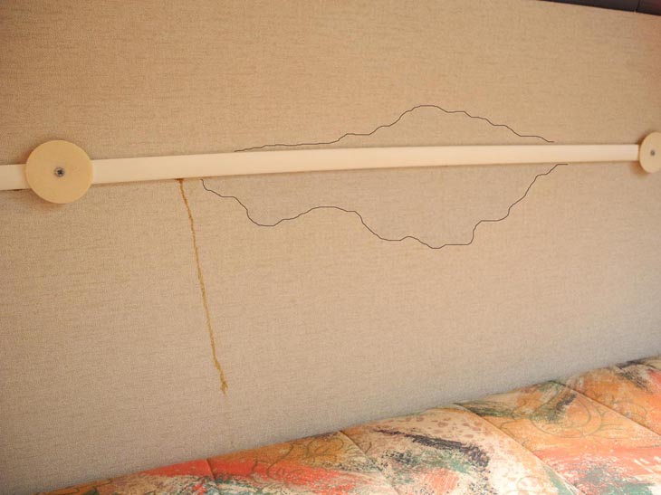

Nous venons enfin de trouver une solution pour hiverner au sec notre : eriba : Brownie,
jusqu'à maintenant elle nous attendait sagement chez des amis, mais en extérieur dans leur jardin.

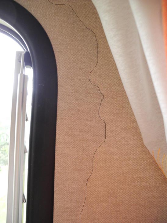

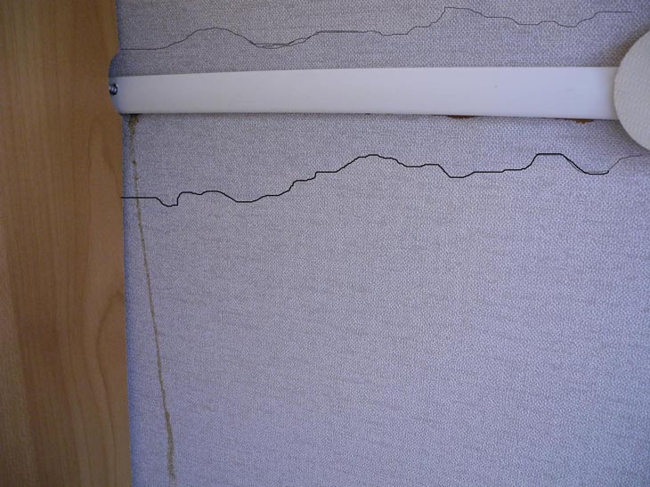

Et quelle ne fut pas ma déception lorsqu'en enlevant le coussin de la dinette arrière je me suis aperçue
qu'il y avait des coulures sur la paroi et en y regardant de plus près de belles auréoles aussi. :/
Ces auréoles sont présentes sur le côté droit autour de la baie et tout le long de la baguette qui ceinture le milieu de la caravane.
Voici quelques photos (j'ai retracé le contour des auréoles). Est ce le joint de la baie qui est en cause ? Pourtant il a été changé par les précédents propriétaires.
Que pouvons nous, et que devons nous faire ?
Je suis d'autant plus surprise que cet été nous avons parcouru l’Écosse , et avons essuyés quelques belles grosses pluies, sans problème ( apparent ...)
D'avance merci pour vos réponses
Modestine :hello:

Je pencherai plutôt pour de la condensation due aux ponts thermiques créés par l' armature métallique . Les auréoles semblent assez localisées aux endroits où passent les tubes aciers ...
De plus ,en cas de fuite , cela doit plutôt aller du haut vers le bas ce qui ne semble pas le cas ...et être plus localisé ,non ?
Pour lutter contre la condensation , à part le stockage à l' abri , il n' y a qu 'une chose à faire : "ventiler" ... mais cela suffit 'il en cas de stockage extérieur ?
Re: Auréoles sur la paroi intérieure
l'eau peut mettre un certain temps à traverser l'habillage ... donc l'entrée d'eau peut etre de cet été
perso je commencerai par resserrer tous les rails extérieur ( vis sous les joints ) car vu la trace en haut de la vitre c'est que cela vient de plus haut
les joints sèchent avec le temps et il est judicieux de resserrer régulièrement

2 - Comme le dit Lolo, sous les rails, d'auvent, de bas de toit, de ceinture centrale, de bas de caisse derrière le cache, je te conseille de retirer les vis de les changer par d'autres en inox en y mettent dans les trous du silicone auparavant.La rouille doit avoir commencé son travail.

J'ai subi des infiltrations sur une : eriba : récente qui se traduisaient par une coulure rouille sous le bandeau intérieur beige comme sur les photos 1et 3
Après de multiples recherches ( arrosage au jet etc..) l'origine était due au manque de mastic d'étanchéité au niveau des vis de fixation d'une baie latérale
J'ai injecté du Sikaflex référence ??? dans les trous en laissant déborder et remonté l'ensemble, problème règlé :-D
