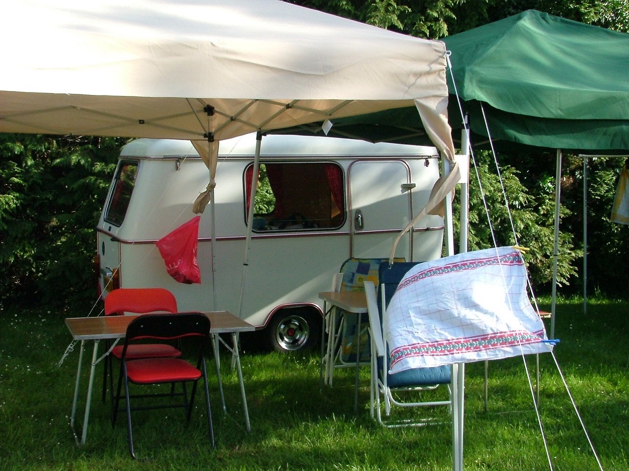

regarde celle ci, j'étais un un rasso en mai 2009 à Ranville et le propriétaire de cette Puck avait des jantes de Mini, je crois que c'est du 12' ?!
Je ne sais plus qui il est......avec un peu de chance... :hello:
