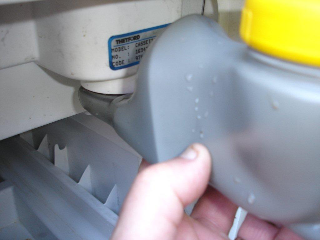

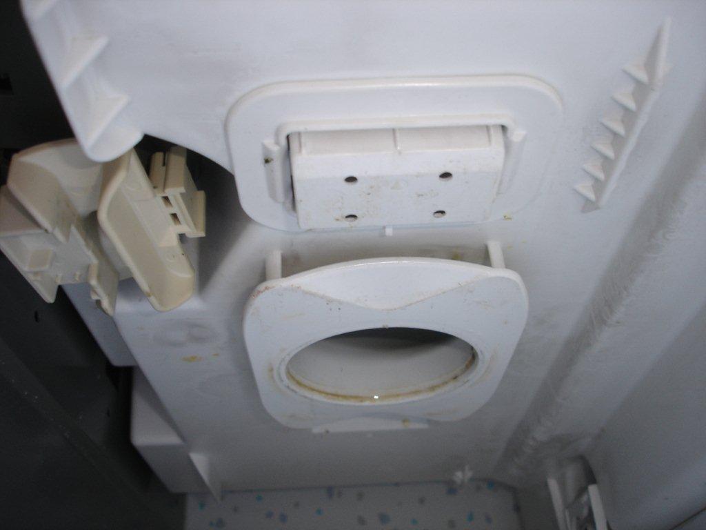

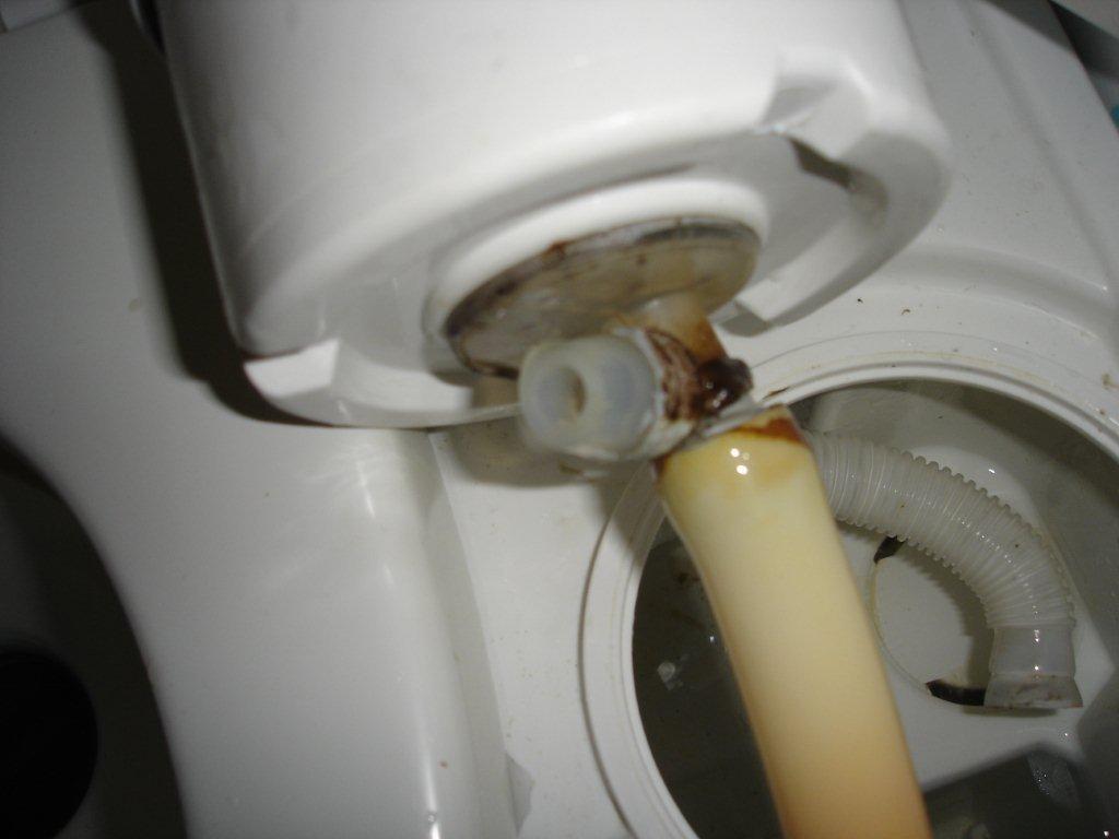

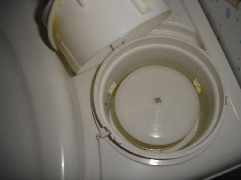

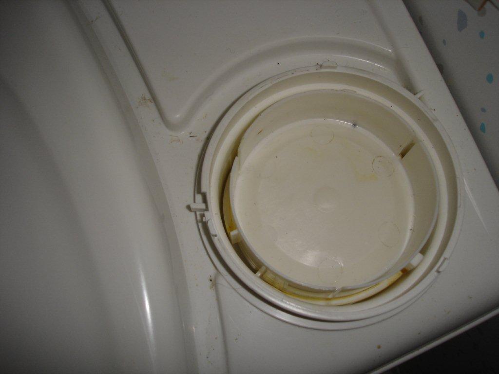

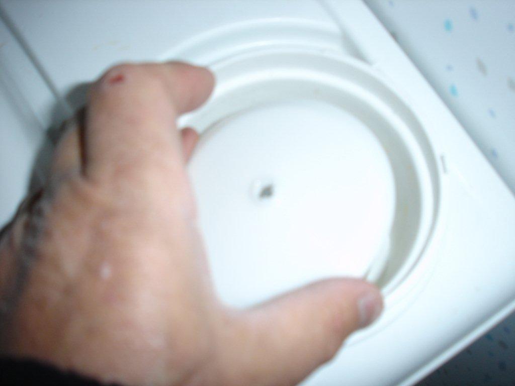

Je m'aperçois que j'avais complètement oublié ma question et que je ne vous ai pas répondu aux uns et aux autres. Toutes mes excuses, donc...
En préparant ma caravane je me suis souvenu de mon problème de fin d'année, et j'ai pu constater, après remplissage du réservoir, qu'il faut pomper un maximum pour faire arriver un mince filet, on voit quelques impuretés noires mélangées à l'eau.
J'ai donc repris les conseils d'Oscar et j'ai déboité le bras pivotant sans problème...

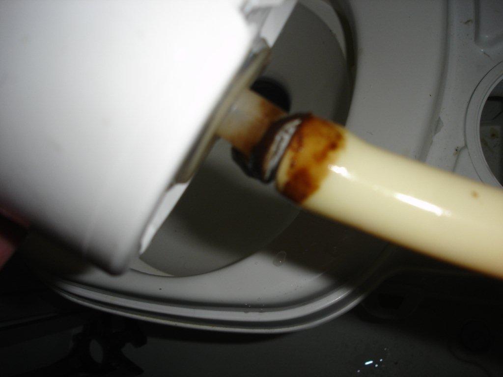

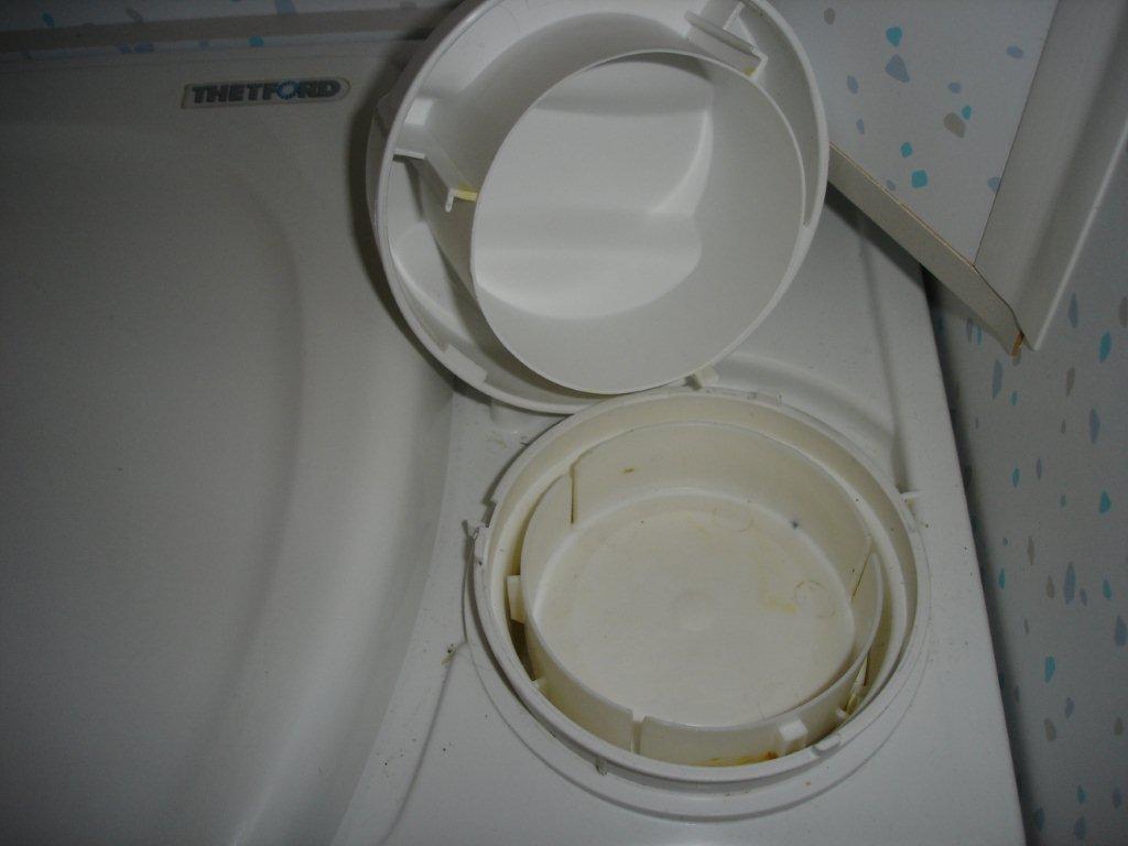

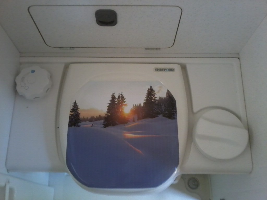

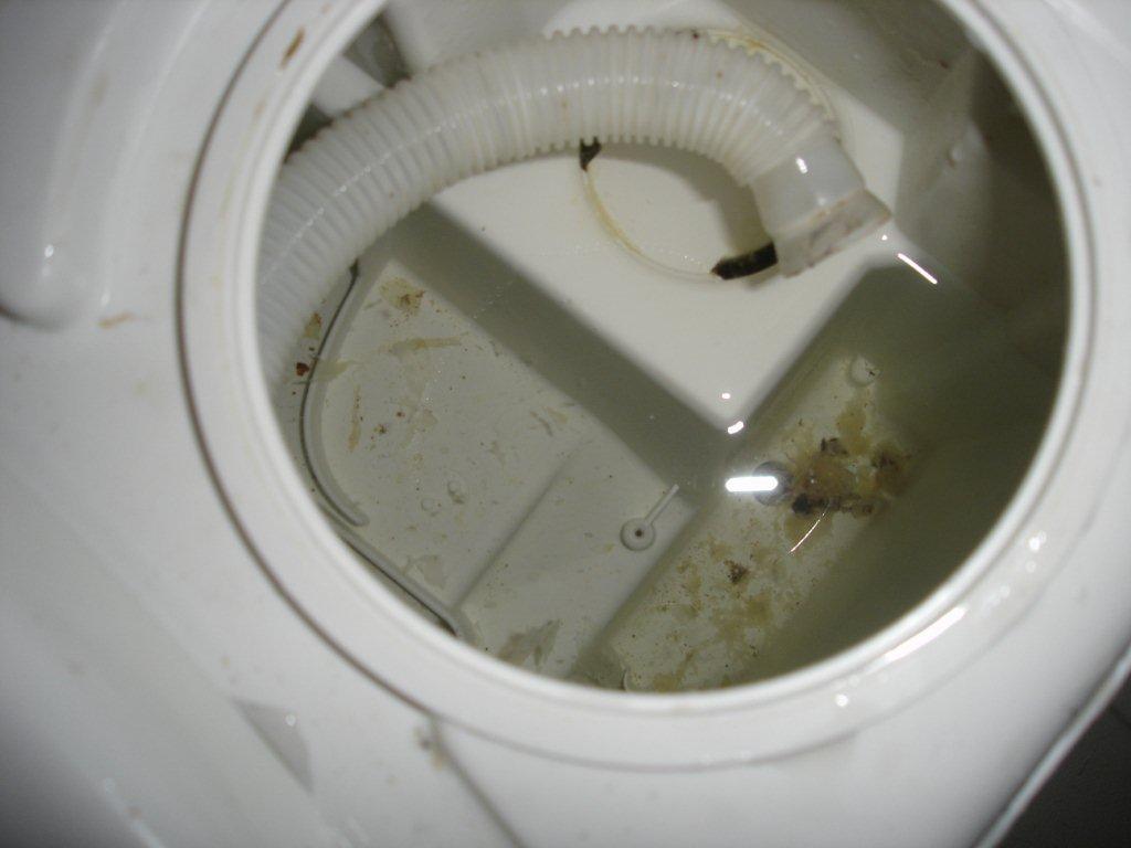

Mais ensuite, que veux-tu dire avec décrocher la partie haute qui sert de niveau ? Parles-tu du bras pivotant que je viens de retirer ?
Merci de ta réponse, j'essaye de me souvenir comment insérer des photos...
Bruno

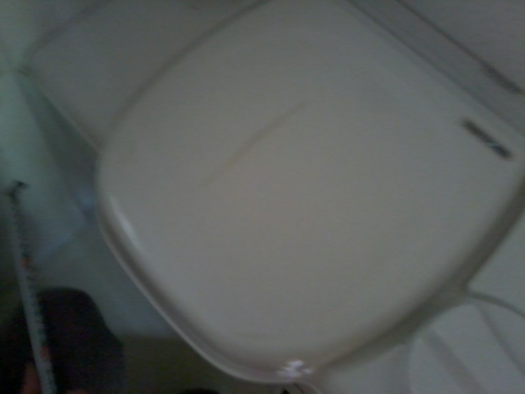

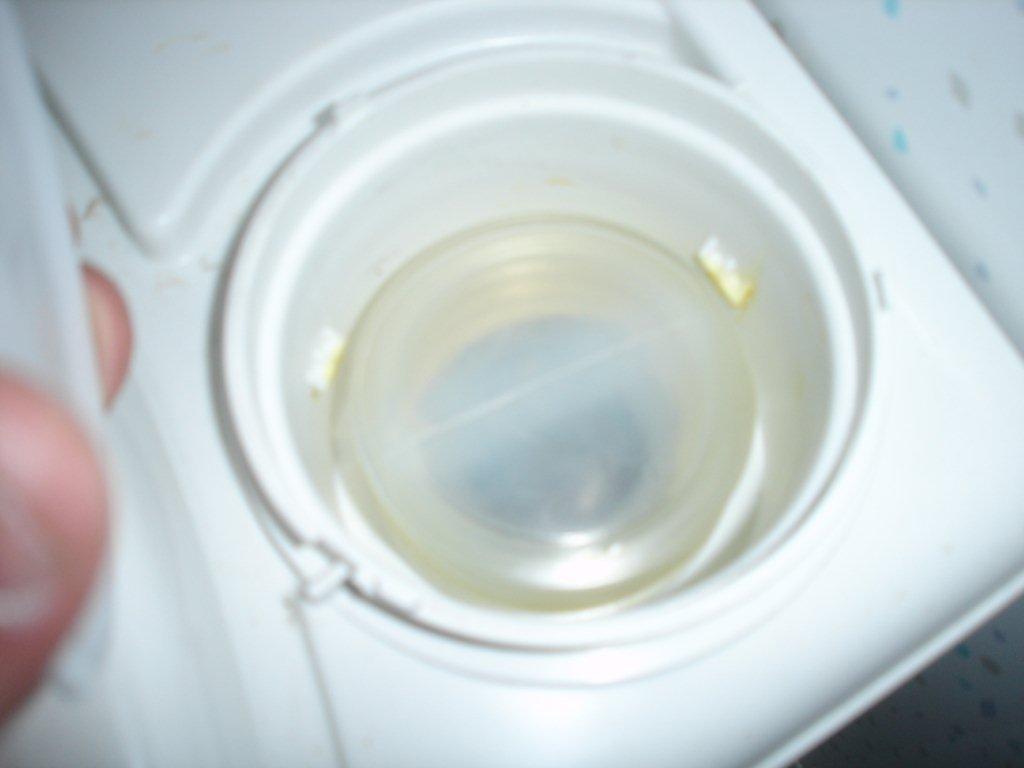

- DSC08956.JPG (53.2 Kio) Vu 21738 fois
- DSC08957.JPG (54.99 Kio) Vu 21738 fois
- DSC08958.JPG (50.81 Kio) Vu 21738 fois
- DSC08960.JPG (54.19 Kio) Vu 21738 fois
Re: Problème avec mon Thetford C4
Bonjour Bruno,
Au vu des photos je n'ai pas le même WC que le tien, peu importe le pricipe de base est le même
Sur la 2ème photo tu un petit tuyau gris qui sert à la vidange du réservoir d'eau propre
Sur le mien un C403 il me semble c'est une embase caoutchouc sur laquellle est monté un tube plastique transparent qui permet le contrôle du niveau et la vidange
A mon avis pour bien nettoyer le total et avoir un jet de chasse correct, il te faut démonter le systême de chasse qui se trouve sous le gros bouton rotatif ( tirer vers le haut en tournant un peu il me semble, sur ma caravane actuellle c'est une pompe électrique )
sortir le total, bien nettoyer les différentes pièces, tuyaux et buse
une fois ce systême de pompe enlevé tu as directement accès à l'intérieur du réservoir à décrasser avec un jet d'eau.
Pour la petite histoire sur mes dernières
Triton et Troll 530 j'avais placé une pompe électrique immergée dans le réservoir ( coincée et fixée à l'aide de colle Sika) un bout de tuyau relié à la buse de chasse
alimentation en 12 V au travers d'un bouton-poussoir.
C'est du boulot car il faut sortir le WC complet (pour un travail correct) mais qu'est ce que c'est pratique
Ne me demandez pas de photo car j'ai perdu mon dossier complet d'archives
suite au crash mécanique du disque dur concerné ( merci Seagate, à 2 reprises

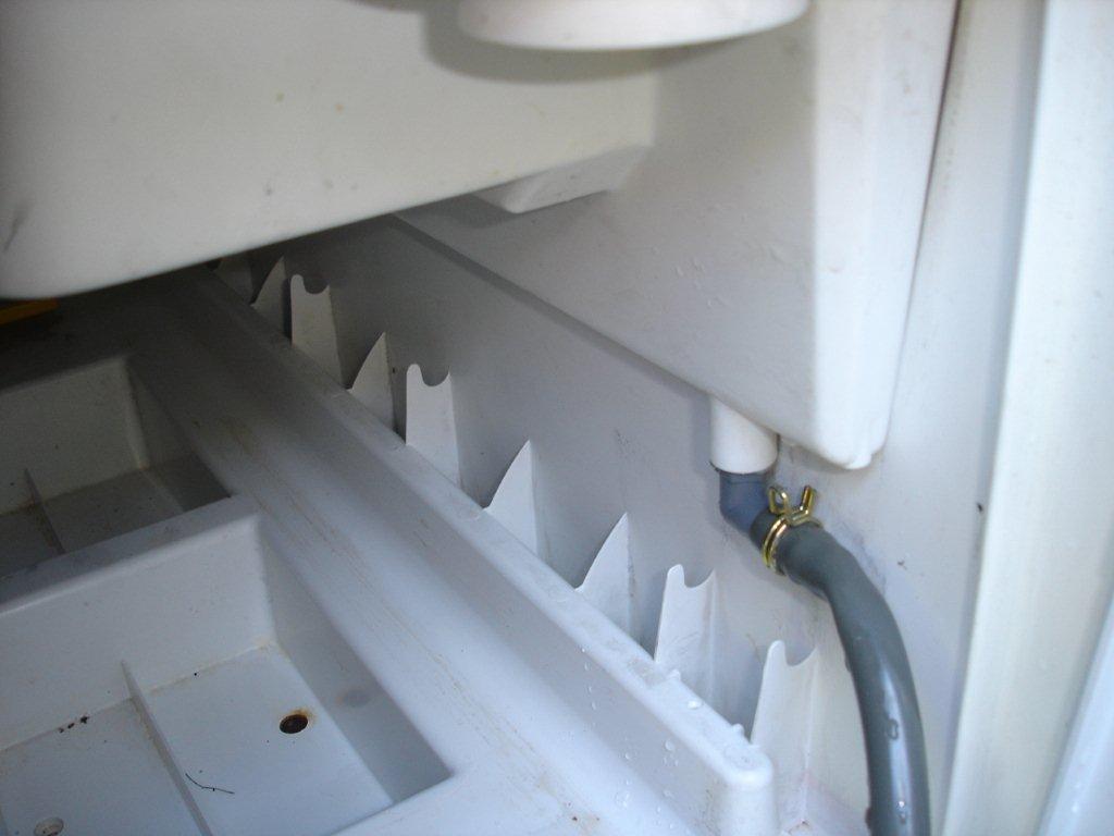

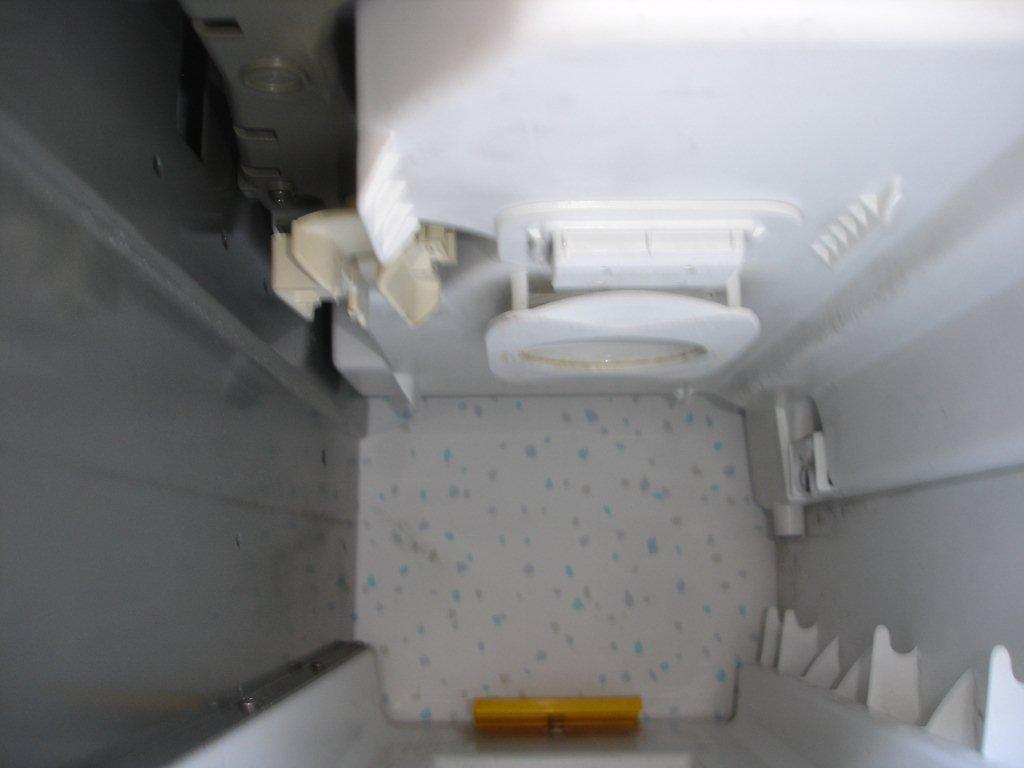

Ca y est, je me suis lancé et j'ai réussi.
Au final, le tuyau était à moitié déboité, source du débit quasi nul.
J'ai suivi la procédure recommandée par Thetford (voir fichier pdf hyper détaillé dans message précédent), mais au vu de mon problème, j'aurai pu sortir l'ensemble d'un coup...
J'ai aussi déboité l'autre extrémité du tuyau qui aboutit sur l'injecteur d'eau de la cuvette: attention sur l'injecteur il y a un embout caoutchouc qui contient un ressort et une pièce ronde qui semble t'il fait office de filtre...
Néanmoins je vous joins les photos de mes diverses actions, si ce n'est pas compréhensible redites-moi, mais je conseille de bien lire le fichier PDF de thetford qui est hyper détaillé, beau matériel....
Cdlt,
Bruno
Cdlt,
Bruno

- Cagouillard
- Messages : 1515
En tout cas il y avait du "monde" au fond du réservoir...

mon couvercle de WC étant fendu ,maquillé par le vendeur
cette après midi on la réparé a notre façon,car vu le prix sur l'un des post .
voici quelques photos
- pas très nette j'ai recollé le couvercle avec une colle spéciale
mais un trait noir reste apparent - Photo0546.jpg (55.11 Kio) Vu 21216 fois
- donc a moindre coup
il me restait des grands bandes d'autocollants qu'un ami avait donné - Photo0547.jpg (79.61 Kio) Vu 21216 fois
jean-jaques

j'ai un problème d'ouverture de la trappe ,celle sur la photo au dessus du paysage .
impossible a ouvrir ,l'un d'entre vous a t'il déjà eu le tour; a signalé que l'ensemble de la serrure bouge!!
et je vous assure ce n'est ni l'air frais ou l'humidité de la neige
jean-jaques
