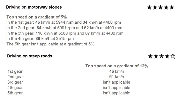

nouveau ici et comme je l'ai dit, je me pose pas mal de questions. L'une d'elle, ma Clio II est elle apte selon vous à tirer une Puck de '89 à '95 ou '96. Enfin une Puck de 400 Kg env. à vide et sans CG. Les bandes grises...
Voici quelques infos sur ma voiture :
Clio II Campus "bye-bye" 1.2 16 soupapes.
Cylindrée 1149cc
75 ch. à 5500 tr/min. et 10.7 m.kg à 4250 tr/min.
PV : 0.954 T PTAC : 1.430 T PTRA : 2.300 T
J'ai vu dans un post une adresse d'un site de test en ligne, mais cela reste de la théorie, quelqu'un a-t-il déjà tracté avec une voiture similaire ? :
Voici ce que j'obtiens, pour la Puck pas le choix obligé de prendre une 480Kg, du coup je n'ai pas rajouté de bagages. Sur terrain plat il n'y aura aucun problème, ce qui m'intrigue plus c'est les cotes, le massif central... :
Qu'en pensez-vous ?

Une Puck se tracte avec une 2CV, une Mini Austin (les anciennes) alors avec une Clio, doit pas y avoir de soucis, si ce n'est de ne pas dépasser les 90 km/h sur route......

Donc pour la clio, no problem, as said the towing report.
