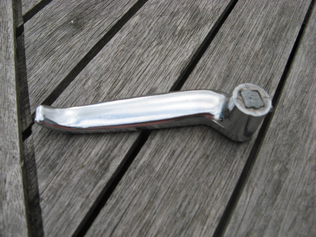

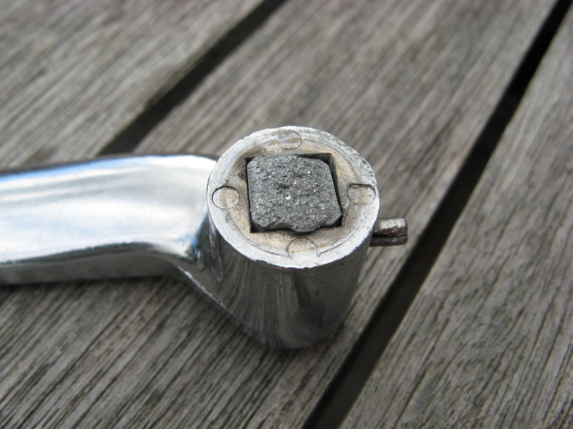

un geste un peu brutal... ou une fatigue due à l'âge, je ne sais pas pourquoi ma poignée m'est restée entre les mains. Sur une Pan Familia de 86, comme ça, par un soir d'été comme les autres, crac.
Quelqu'un saurait-il comment réparer - je n'y crois pas trop, vu la forme de la pièce - ou bien où acheter le mécanisme complet.
Je vous remercie par avance de vos conseils.
PP
PP

Re: Bouououhhhh, j'ai cassé ma poignée !
Hello Pascal,
il m'est arrivé récemment la même blague.
J'ai tout simplement recollé la poignée avec de la ''super glue 3 de Loctite''.
Depuis 3 semaines ça n'a pas bougé.
Attention toutefois en appliquant la colle de ne pas déborder au risque de se trouver avec la poignée solidaire de la
Serrure/porte.....
Serrure/porte.....

Un carré de 7mm dans toutes les surfaces de bricolage et roule ma poule, une perceuse des petits forêts, rien de plus simple.
Autre astuce démonter une serrure (poignée) en déchetterie...
