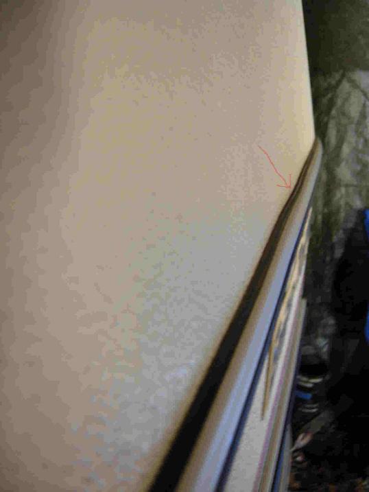

Est-il utile de mastiquer le haut des joints de caisse qui sont mal en contact ?
Les tôles se superposent peut-être comme des tuiles? Si non,un simple cordon suffit-il ou desserrage complet du rail alu est nécessaire? Pour le surplus de mastic (sika 221), vous enlevez avec quel produit, white spirit, alcool ménager ou autre, merci. Cdt.

Bonjour Michel, les tôles se superposent à la ceinture de caisse (comme des tuiles), de mes yeux vu à Cernay, pour le toit je ne pourrais te dire??
Les pros vont te répondent.
Re: Joints de caisse
comme dit par binbin les tôles se superposent de haut en bas ; et le toit aussi viens pas dessus les tôles
pour faire du neuf il faudrait changer le joint .... mais en attendant sortir le cache vis et resserrer toutes les vis de ceinture ne fera pas de mal ( les remplacer par des Inox sera encore mieux )

Et mettre du silicone dans tous les trous de vis :malin1:
