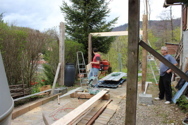

comme promis les premières photos de l ossature de mon abri
je vous enverrai d autres : Photo : si vous le voulez
de l évolution de mon abri
j ai acheté les nouvelles tôles imitation tuile superbe mais cher 39 euro la tôle de 3mpar 1.10 m

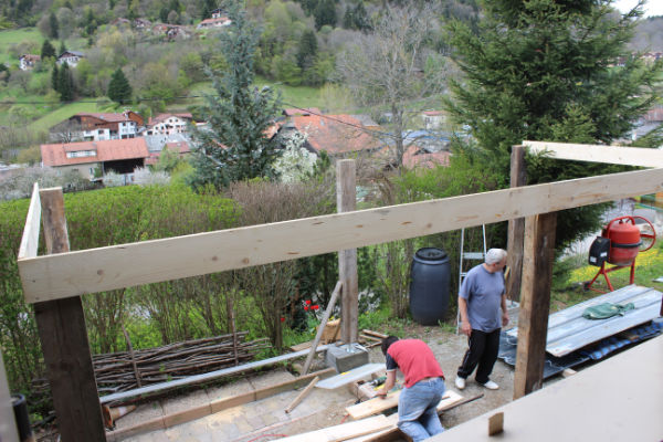

mon fils qui m aide
mon fils qui m aide
photo 540.jpg (88.99 Kio) Vu 25821 fois
moi et mon fils
moi et mon fils
photo 538.jpg (100.71 Kio) Vu 25820 fois
vue d ensemble
vue d ensemble
photo 537.jpg (101.76 Kio) Vu 25820 fois
vue depuis la fenetre
photo 542.jpg (102.58 Kio) Vu 25820 fois

j ai creusé un carré d environ 50 cm de profondeur puis sur l extérieur coffré a 40cm au carré
béton armé vaut mieux par ici pour le poids de la neige

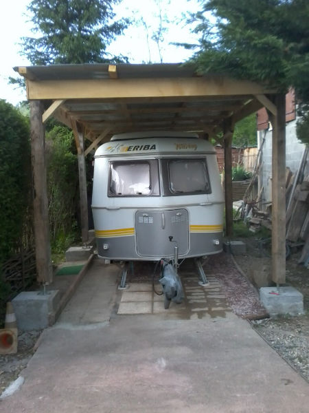

début de la toiture <br />bien brave le fiston
début de la toiture

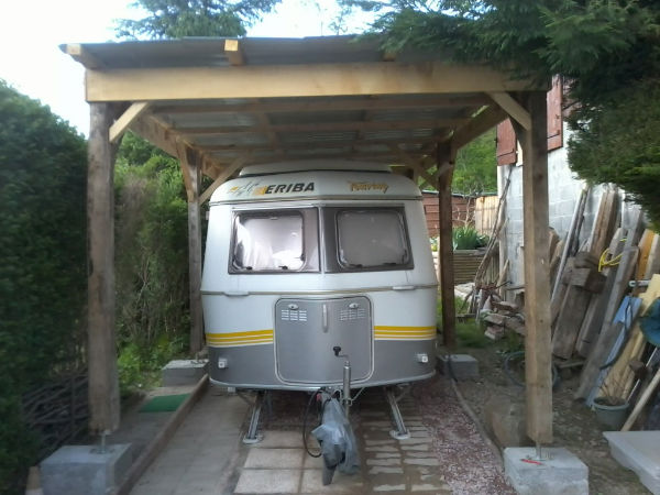

presque la fin <br />heu jetais a lapero
presque la fin
heu jetais a lapero
photo 591.jpg (97.17 Kio) Vu 25493 fois

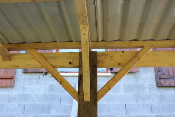

les renforts et déjà subi un bel orage pas bouger d un pouce

d autre photo quand l eriba aura gagné son nid reste le sol et lasure
Messages : 12161
Re: Abri eriba
Elle aura un très beau panorama et ne regrettera pas de rentrer au bercail :super:
Quand le fer se met à travailler le bois il n'y a que la matière qui change ;-) , bonne continuation :super:

çà y est sa première nuit a l'abri
reste plus que l électricité et la lasure la descente d eau
je vais pouvoir me consacrer a la pose du ventilateur pour le frigo et le porte vélo vu sur ce forum et j arrête pour cette année, les frais
après je ne vais pas pouvoir partir en : eriba : dans le sud :mdr1: :mdr1:

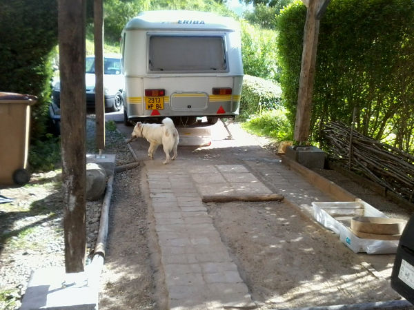

préparation du passage des roues et ma chienne judssy
et enfin a labri
et enfin a labri
une autre reste a enlever les chutes de bois appuyer sut le mur

Je souhaiterai m'inspirer de ton modèle d'abris pour construire le mien, pourrais tu m'apporter quelques précisions. Il semblerait que les poteaux soient des madriers soit des 75 x225? les platines faisant 10 10 comment les as tu fixés aux quatre trous ? Peux tu me préciser la section des renforts sous les chevrons? quelles sont approximativement les dimensions notamment pour la perte de dimension eu égard à la pente nécessaire à la pente. Je te remercie par avance.CDT Eriba89
Re: Abri eriba
Eriba 89 a écrit :Bonjour,
les poteaux ont une section de 200 par 100
les traversent et renfort 0,70mm par 0,65mm
planche en haut 180 par 0, 27mm d'épaisseur
les platines 150mm par 0,70mm base fixer sur le bloc ciment et 0,70 par 0,70 en haut parti fixer sur le poteaux par des tirefonds
la pente pour 3m j'ai enlever 10cm ;mais tu peux enlever plus ;moi même si cela était a refaire j'aurai fait une pente plus importante , mais je voulais pourvoir ouvrir le champignon sous l'abri et je ne pouvais monter plus pour ne pas obturer une partie de mes fenêtres
reste a ta disposition pour d'autres renseignements
Eriba 89
Messages : 3
Enregistré le : dim. 13 mai 2012 13:38
prénom : alain
Re: Abri eriba
Message non lu par Eriba 89 »
je te remercie beaucoup pour ta réponse .S'agissant des poteaux c'est une section pas très courante(donc onéreuse) penses -tu que je puisse mettre des poteaux de 10X10? sinon je mettrai des madriers et des U à sceller(inconvénient pas réglable)Pour la pente j'avais vu qu'elle était trop faible car j'ai fait un abris pour mes remorques ,il y a deux ans, selon un autre principe. Ceci étant cela a peu d'importance contrairement aux tuiles.Quelle est la longueur totale de ton abris ? Cordialement
Re: Abri eriba
moi les poteaux je les ai récupérer lors d'une démolition d'une ferme gratuitement.
autrement j'aurai prix plus petit du 10 par 10 c"est suffisant ,pour les platines si tes plots en béton sont de niveaux ,tu n'est pas obliger qu'il soit réglables ; avec un bon prix j'en ai eu pour 100 euros pour les 6 .
mon abri fait 6 m de long, 3m de large entre poteaux et 2m50 de haut pour l'ouverture du champignon
ma pente est faible mais la pluie s'évacue bien ; on verra pour la neige ;de toute façon quand il neige fort la neige tient même sur la pente de mon-toit qui est très forte .
bon courage

Bonjour Alain, as-tu pensé à acheter ton bois directement en scierie ? en as-tu une près de chez toi ?, c'est bien moins cher que dans n'importe quel marchand de matériaux!!!.
Exemple de px pour un poteau en chêne, section 15/15/250, ht 38€, est-ce que tu es de l'Yonne ?, si oui, une scierie à Cosne je pourrais te conseiller. A défaut de chêne penses au Douglas ses qualités de longévité et d'entretien ne sont pas à négliger...
Si je peux me permettre, prends du 15/15 de section pour tes poteaux, sans vouloir m’imitiez dans tes projets fais moi un croquis coté et mets le en photo sur le fofo au cas où je pourrais t'être utile?.
CDLT, BINBIN.

ce samedi par un beau temps très froid et brumeux,jais décidé de modifier la pente de mon abri : eriba :
car la première pente trop légère faisait stagner l'eau et blanchissait la tôle
encore quelques finitions planche de rive et peinture (bon je n'ai pas abattu un chêne ni fait un abri de charpentier compagnon certain se reconnaitrons :mdr3: :mdr3: -)mais elle est a l'abri et a deja resisté a un hiver rude et plein de neige
