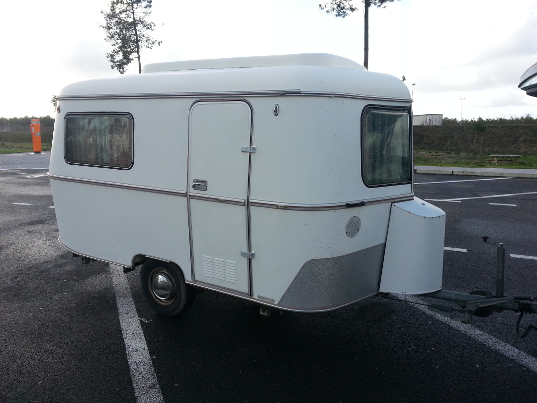

enfin apres moult deceptions
hier une annonce sur leboncoin, un coup de fils puis... cherie, demain on va dans le pays basque!
depart ce matin 8h30 retour 20h, et voila ce qu'on a ramené (d'autres photos viendrons)

ola; voila la magie : eriba : a encore frappé à une nouvelle porte.
bravo pour votre achat et beaucoup de bonheur futur : eriba : : Vroum : : Cara :
:merci: :merci: : Photo : c est hyper sympa après une pareille journée.

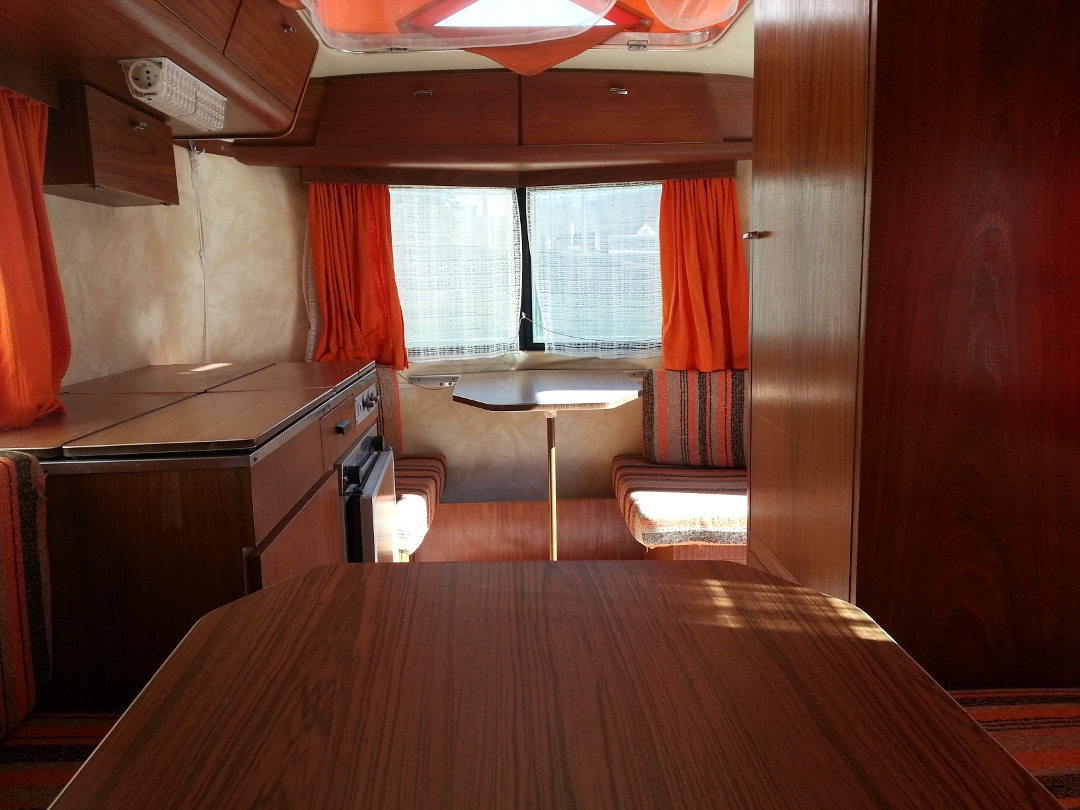

voila les photos promises

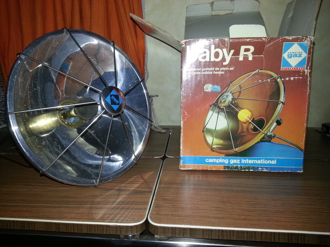

2 systèmes de chauffage (pas encore testés)
2 protections pour le soleil: une solette "la hutte" + un auvent pollux dont je n'ai pas encore compris totalement le montage

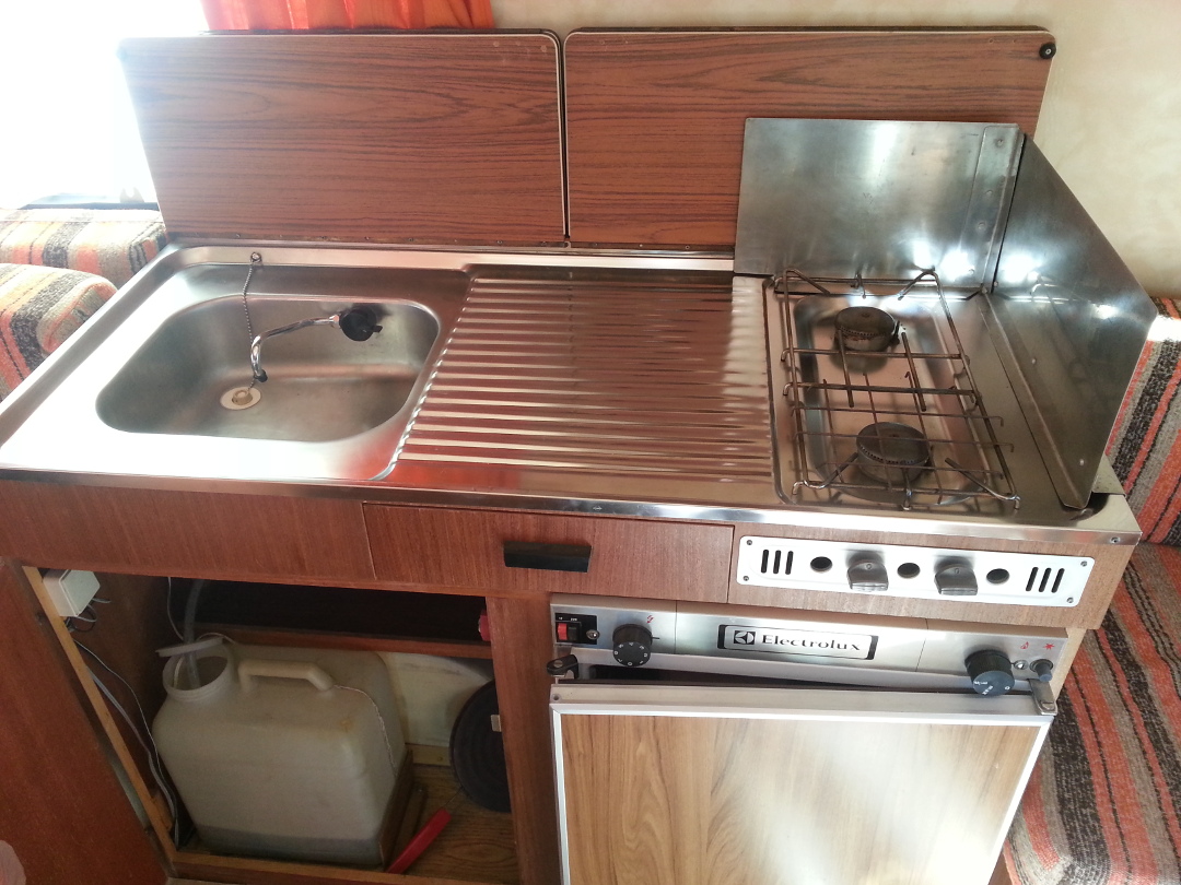

la pompe pour l’évier est hs (le 12v y arrive)
le frigo n'a pas l'air de fonctionner sur le 220v (pas encore tester le 12v et le gaz)
j'ai cramé une ampoule 220v (pas tester le 12v non plus)
dinette av
dinette av
dinette ar
dinette ar
cuisine
cuisine
plaque
plaque
auvent pollux
auvent pollux
chaufage gaz
chaufage gaz
chaufage elec
chaufage elec

magnifique l intérieur elle a bien était entretenue par les proprios précédents. :super: :super:
pour ton chauffage un super plan le radiateur bain d huile.
http://forumeribatouring.com/viewtopic. ... ique#p9279
j en ai un c est vraiment le top on s en sert même à la maison dans la salle de bain quand nécessaire très léger, maniable
peu encombrant silencieux je ne lui connais pas de défaut.

la pompe pour l'evier est hs (le 12v y arrive)ce n'est pas difficile à remplacer et ça ne coûte pas une fortune.
le frigo n'a pas l'air de fonctionner sur le 220v attention il faut le laisser fonctionner au moins toute une nuit pour te faire une opinion ; un test d'une heure ou deux n'est pas suffisant.
j'ai cramé une ampoule 220v (pas tester le 12v non plus) Si tu as un IKEA à proximité de chez toi, vois à remplacer tes ampoules 220V par ce modèle :

frigo branché sur le 220 ce matin... ça marche,c'est froid! :super: merci pour l'info

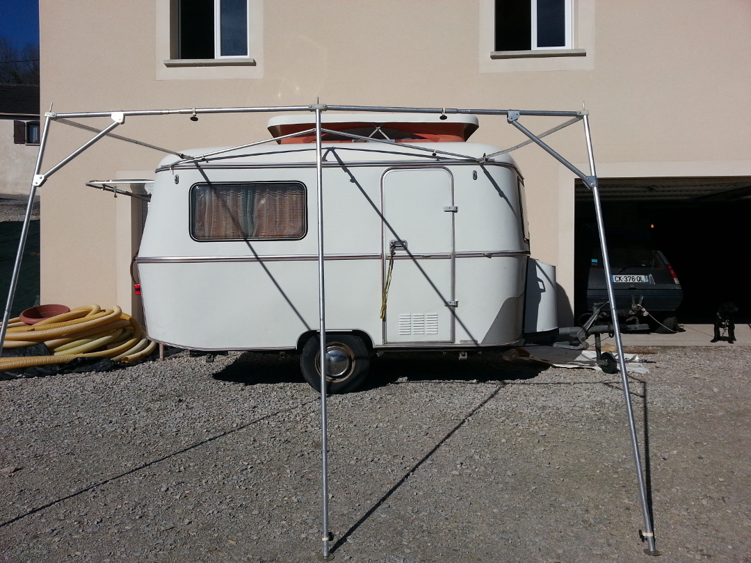

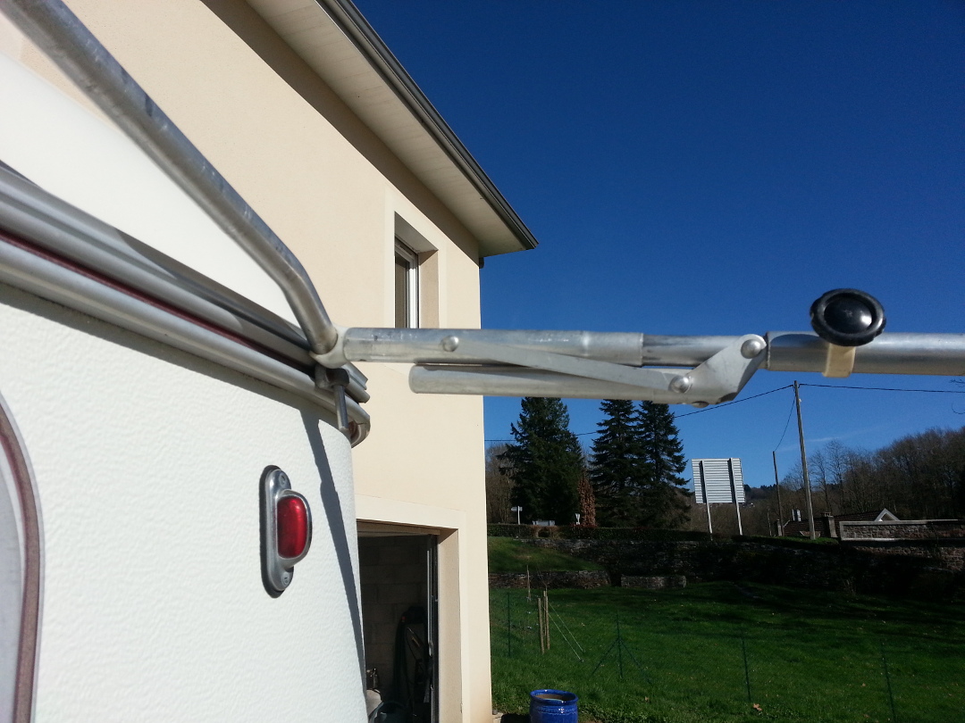

le auvent pollux, j'ai un doute sur la fixation des tubes latéraux
si je les laisse comme ça ils glissent vers l'interieur
un possesseur de ce auvent pourrai m'aider svp
armature auvent
armature auvent

Pour tester le frigo sur le gaz, ne te contente pas d'apercevoir la veilleuse par la "fenêtre" ; laisse le aussi fonctionner un bon bout de temps pour vérifier son bon fonctionnement.
L'auvent Pollux n'est pas très courant par ici...

question sur la "fenetre" qui permet de voir la veilleuse: ou se trouve-t-elle?
la seule veilleuse que j'ai vu est derriere le frigo est n'est visible que de l'exterieur

Il faut ouvrir la porte du frigo, se trouve généralement coté gauche, au fond, en bas, enfin presque, Ø 15 mm.

zarly a écrit : question sur la "fenetre" qui permet de voir la veilleuse: ou se trouve-t-elle?
Voir la photo ;
il n'est pas toujours évident de voir la veilleuse par cette fenêtre. D'autre part n'oublie pas d'installer des ventilateurs d'ordinateurs pour améliorer le rendement http://www.forumeribatouring.com/viewto ... 91&p=77326

Moi en bas a gauche, j'ai un petit téton de 8-10 mm :gene3:
Je vous fais une photo dès que possible
J'ai envoyé un mail à socanor (par le biais du site adria) au cas où ils auraient des infos pour le montage du auvent. On sait jamais ;)
J'ai testé le 12v, les lumières marchent mais le frigo je suis pas sur. L'interrupteur ne s'allume pas
Re: [familia '78] graal trouvé!
j'viens de voir un bout de ton armature ! il me semble qu'il y a un système de " tension " super avec le levier ! dommage que ce soit si rare !!!
Pour ton frigo ; normal ; d'origine il y a une dérivation sous la caravane pour que son branchement 12V ne soit relié qu'avec l'arrivée de la voiture
si tu veux essayer il faut brancher ta voiture et il devrait s'allumer ( si tenté que tes prises soient alimentées bien sur )
Pour la petite lucarne du gaz certain frigo n'en on pas ; tu sais qu'il est allumé quand le bouton d'ouverture ne revient pas entièrement

le frigo:
pour le test en 12v, il est bien branché a la voiture avec le plot 2 alimenté en permanence
photos de l’intérieur avec détails
int frigo
int frigo
sous les ailettes
sous les ailettes
en bas a gauche
en bas a gauche
zarly a écrit :
Jucamp a écrit :Oui a Bayonne ce n'est pas celle ci?
tout a fait
le frigo:
sous les ailettes, c'est pour l'évacuation de l'eau de condensation

J'ai un auvent polux si tu veux je peux t'aider
Pour le montage
Vaut mieux tard que jamais :hehe:

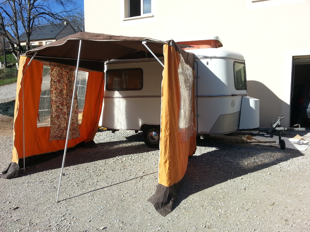

Cool! Peut tu me confirmer que mon montage des montants latéraux est correct (cf photo de détail plus haut dans le post)
Pour le week end de pâques je me suis fait une nuit en camping et j'ai monté le auvent comme ça. Malgré un peu de vent ça n'a quasiment pas bougé

C'est monter a l'envers je te mais des photos
Que j'ai eu avec le mien

j'ai l'impression qu'on n'a pas le même auvent
mon armature est différente et ta porte est a gauche (vue en face du auvent)
armature
armature
auvent
auvent

C'est bien un polux model Omega
Mai la structure doit se monte pareille
Je peut monter la structure et la prendre
En photo
