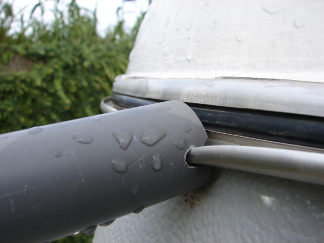

et bien voilà, a la demande de l'administrateur quelques photos,

Gouttières d'angles
Salut à Uzès !!
Pourrais tu mettre des photos de tes gouttières !!! et expliquer comment tu as fait merci.
Elle est bien belle !!!

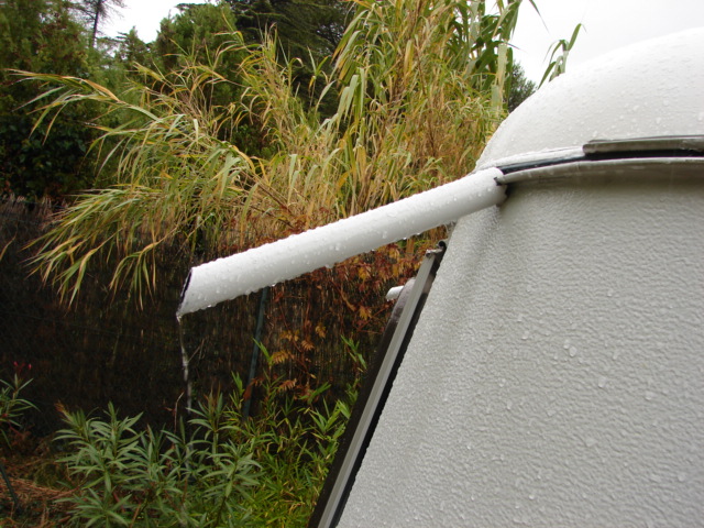

turtlefarmer30
Gouttières d'angles
Pour les gargouilles des gouttières, c'est du tuyau polyéthylène d'eau noir, coupé au cutter et peint couleur caravane!miweb a écrit :bonjour et bienvenu, C'est quoi ces petits bouts de tuyaux a chaque angle ?
qui empêche d'avoir des traces noires quand il pleut, ils s'enlèvent et se remettent très facilement,
turtlefarmer30
Gouttières d'angles
ce sont des tubes de polyéthylène d'alimentation d'eau noir, coupés au cutter, et peint couleur de la caravane, s'enlèvent et se remettent tres facilement et évitent les trainées noires!Roxy a écrit :Salut à Uzès !!

Gouttières d'angles
ben je vais faire pareil alors j'ai justement un tube de 2m dont je fait rien impeccable !!!

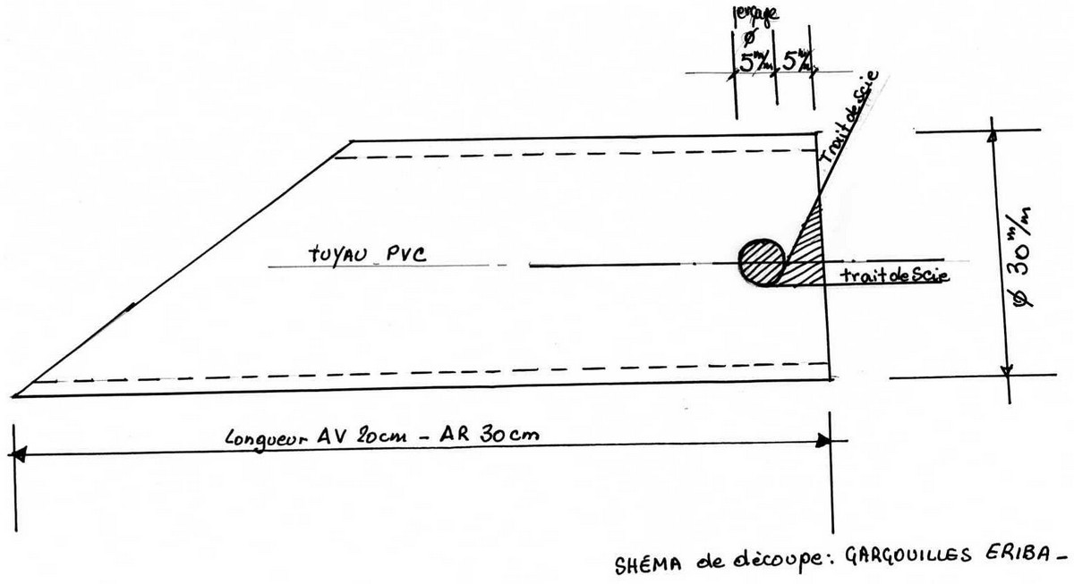

Gouttières d'angles
je viens d'essayer aussi avec du pvc (+dur) il ne se coupe pas au cutter, alors a 5 m/m du bord percer un trou de 5m/m et avec une scie a méteaux couper pour faire l'encoche, a l'horizontale tangeante inférieure du trou, et en biais verticale tangeante extérieure du trou, je vais prendre et vous communiquer photos DQP car aujourd'hui c'est un temps de toussaint! même dans le sud!Roxy a écrit :ben je vais faire pareil alors j'ai justement un tube de 2m dont je fait rien impeccable !!!
a bientôt
turtlefarmer30
Gouttières d'angles
PS: attention les gargouilles arrières sont plus longues que l'avant:30cm, et 20cm!turtlefarmer30 a écrit :je viens d'essayer aussi avec du pvc (+dur) il ne se coupe pas au cutter, alors a 5 m/m du bord percer un trou de 5m/m et avec une scie a méteaux couper pour faire l'encoche, a l'horizontale tangeante inférieure du trou, et en biais verticale tangeante extérieure du trou, je vais prendre et vous communiquer photos DQP car aujourd'hui c'est un temps de toussaint! même dans le sud!Roxy a écrit :ben je vais faire pareil alors j'ai justement un tube de 2m dont je fait rien impeccable !!!
a bientôt
turtlefarmer30
Gouttières d'angles
vu le temps, impossible de faire des photos aujourd'hui alors je vous mets un shéma pour la fabrication des "gargouilles", et force est de constater qu'en ce moment ça fonctionne bien!! hélas!!!!!!( pluie depuis ce matin, sans arrêt):

Re: Gouttières d'angles
Merci pour le tuyau, on vient d'en installer sur la Troll.

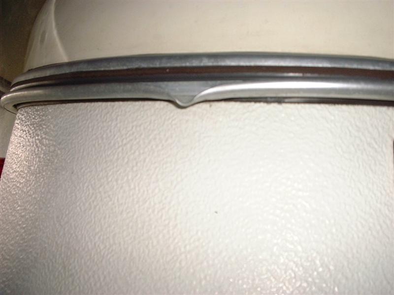

Bonsoir !
Juste une question ! Faut il tordre la gouttière pour fixer le tuyau ?
parce que sur la mienne ,le bord est "régulier" tout autour ,il n'y a pas de forme evasée ,comme sur la photo !
Sur la Troll, le forme évasée y était déjà aux 4 angles.
Sur la mienne également
En regardant ma bibliothèque de photos, effectivement à partir de l'année 1982 les Tritons n'ont plus ces " gargouilles " ainsi que les autres modèles.
Par contre je crois avoir vu la présence de trous dans le rail pour l'écoulement des eaux.
Voir cet autre post ou vous retrouverez des articles vendus chez nos concessionnaires et surtout pour les modèles d'après "aux petits trous " la solution de nos amis britanniques avec des " Ty-Rapp ".
http://forumeribatouring.com/viewtopic. ... a&start=20

Question peut-être idiote, mais pourquoi font-elles 30 cm à l'AR et 20 cm à l'AV ? J'aurais pensé le contraire, du fait de la forme de l'avant de nos Ériba, non ?
- Messages : 8381
Bonjour,Willou a écrit :Bonsoir,
Cette remarque n'est valable que pour tous les anciens modèles au coffre de gaz extérieur.
Après, avec le coffre avant intégré, la carrosserie a subie une modification avec un déport effectivement plus important à l'avant.
Comme quoi il n'y a jamais de question idioteWillou a écrit :Question peut-être idiote,...

turtlefarmer30
effectivement c'est plus facile a poser avec les becs au 4 coins! il suffit d'encastrer et de faire glisser.
pour les gouttières a trous, ça doit marcher aussi, seulement, il faudra limer ou couper un peu plus le talon, pour donner plus d'inclinaison, et se trouver en totalité sous les trous!
les longueurs ont été déterminées en fonction de ma familia de 1981, pour les autres modèles, il suffit de mesurer l'aplomb, avec fil a plomb ou niveau de façon que l'extrémité dépasse un peu le profil horizontal du milieu!
a votre service si besoin, mais j'ai depuis constaté que mon dispositif fonctionne, je n'ai plus de trace noire dans les angles, et c'était le but recherché!
