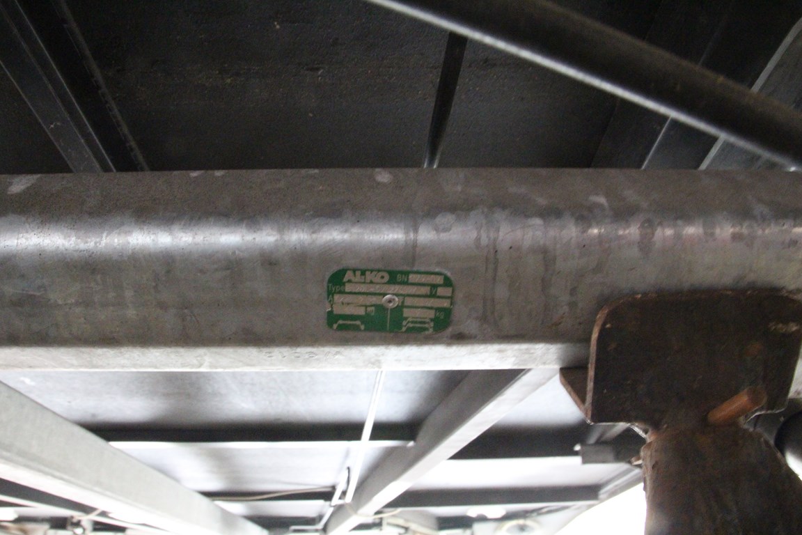

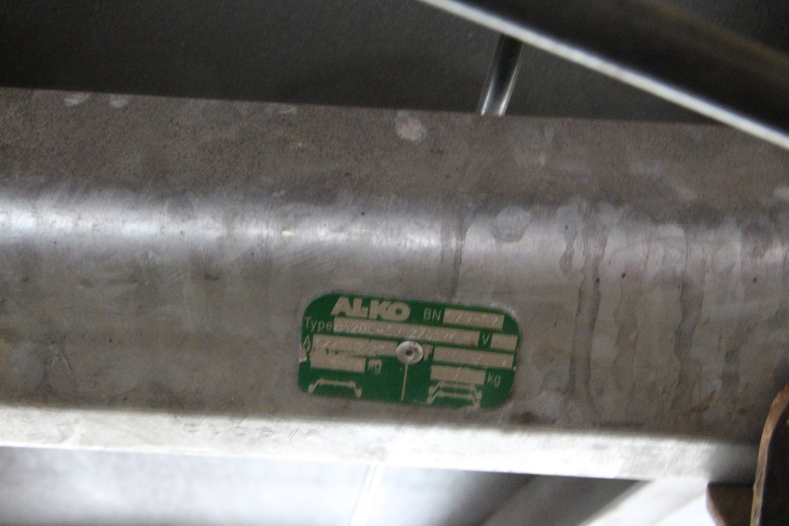

Bonjour a tous, quelqu'un sait il ou se trouve la plaque du châssis sur une troll 554gt ?
je crois qu'elle est de couleur verte .
Merci pour votre aide ;-)
Re: Plaque de châssis Troll 554 GT
Messages : 12203
Bonjour Jérôme.
Penche-toi sous la caravane, coté roue AR Droite, à 30/50CM de la roue sous l'essieu (coté AR) tu trouveras cette plaque en alu sur fond vert ou les charges auquel tu peux prétende sont gravés ainsi que le type d'essieu 1 ou 2..
Coût de la surcharge 250€ plus nouvelle carte grise 50€ (moi).
Si j'ai un peu de temps je te joint une photo dans la journée.
CDLT, BINBIN.

Merci bien binbin et avec la photo ce sera royale ;-) j' ai pris contact avec hymer le prix a augmenté 260 euros l' année prochaine ce sera 300 :mdr3:
Messages : 12203
syspo1 a écrit :Merci bien binbin et avec la photo ce sera royale ;-) j' ai pris contact avec hymer le prix a augmenté 260 euros l' année prochaine ce sera 300 :mdr3:
voici ségolène
avec un flou artistique qui m'arrange bien :hehe:
Selon ce que l'on sait, Eribalin, Drareg et moi je crois que tu pourras prétende à 1250kg ( 1300kg sur les F-Y)

Merci pour l' info c' est je que pensai faire, j' ai reçu la photo de la plaque, je te l' envoi en MP , je l' ai envoyé a Hymer j' attend la réponse. :roll:
Messages : 12203
syspo1 a écrit :Merci pour l' info c' est je que pensai faire, j' ai reçu la photo de la plaque, je te l' envoi en MP , je l' ai envoyé a Hymer j' attend la réponse. :roll:
"salut benjamin
merci pour toutes les infos ça m' aide bien , j' ai un doute sur la plaque pour que la caravane ne passe en 1250 kg, je ne voit pas de B et en plus elle est noir au lieu d' être verte . on verra bien Wait and see :("
Re, ne t'affole pas ce n'est pas la bonne plaque, celle que l'on t'a transmis se situe vers la roue jockey (timon) sous le carénage en alu!!!!, hors ce n'est pas la bonne!!! il te faut celle qui est vers la roue AR droite rivetée sur l'essieu (voir mes photos). Il faut que ton vendeur se penche sous la caravane derrière la roue AR droite!!
Tiens nous au courant, CDLT, BINBIN.

Messages : 21320
D'ailleurs le titre de ce post est faux, c'est plaque d'essieu et non de châssis. Le châssis est : eriba : et l'essieu est ALKO :ange:
Et pour être agréé d'un poids supérieur, il faut que l'essieu puisse le supporter.....
