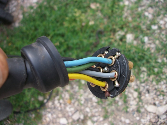

Message non lu par laurentdeuch »
photos
feu eriba 003.JPG (171.96 Kio) Vu 9406 fois
feu eriba 004.JPG (119.18 Kio) Vu 9406 fois
feu ar droit
feu ar droit
feu eriba 005.JPG (139.67 Kio) Vu 9406 fois
feu eriba 006.JPG (139.68 Kio) Vu 9406 fois
feu ar gauche
feu ar gauche
feu eriba 007.JPG (109.68 Kio) Vu 9406 fois
feu eriba 008.JPG (106.29 Kio) Vu 9406 fois
bébert44
Messages : 1656
prénom : raymond
Re: HEEEEEEEEELP j'en ai mare
Message non lu par bébert44 »
Salut Laurent :hello: ,
Le + permanent part directement de la batterie (normalement) , et il doit y avoir un fusible spécifique sur ce fil près de la batterie .
Tu dois donc le repérer facilement pour la couleur .
à+
raymond

disco2magoliv
Messages : 829
prénom : Dany & Pascal
laurentdeuch a écrit :en attendant et dans l'urgence j'ai acheté un ensemble cable +feu et fait le branchement des nouveaux jeux sur ceux de la cara et tout marche
je regarderai plus tranquille ou se trouve la panne sachant qu'il est sur que cela vient du 12v permanent
salut,
tu as des prises 7 broches sur tes véhicules.
Si ta Mégane est câblée dans les normes sur la broche qui a le repère N°2 il y a le feu de brouillard.
Et sur ta cara sur le N°2 tu as le +12V donc si tu dé-câbles le fil de la broche N°2 côté cara tu ne devrais plus avoir de problème.
A mon avis le problème est là ! avec 7 broches il est impossible d'avoir le feu de brouillard et le +12V.
Dany & Pascal
