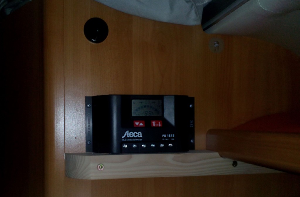

Salut a tous
Je vous montre les photos de mes modifications

Re: triton 420 GT autarcie electrique
Sur cette photo vous voyez 1 batterie a décharge lente d'une capacité de 105 Ah et une batterie de 115 Ah de démarreur qui est en parallèle avec une autre batterie de 55 Ah
J'ai aussi un panneau solaire amovible qui soit branche sur le circuit du Dico ou de la cagouille ou les 2 en même temps
Et bien sur une eolienne pour la recharge nocturne si il y a du vent......
Bien sur j'ai installé 2 regulateurs de charge un de 10A pour le panneau amovible et un de 30A pour le panneaux du toit

- Fabrice
- Messages : 474
- Enregistré le : jeu. 14 oct. 2010 14:04
- Modèle de caravane : Triton 420GT 2003,Disco TD5 auto 2002,Nissan Micra auto 1991
- prénom : Fabrice et Crystal
Re: Triton 420 GT autarcie electrique
Oui en roulant j'ai 400w de panneau sur la caravane et le panneau de 100w amovible en circuit sur la plage arrière du Disco
Si il y a du vent a l'étape ça me fait une puissance installée de 585w
Après l'utilisation dépends de la capacité des batteries et du convertisseur
J'ai installer un 12/220 2000w et mes batteries me suffisent largement pour mon utilisation
Lumières , TV , frigo , musique ,café , plaque a induction et pour le boiler en appoint du gaz pour avoir de l'eau chaude rapidement!!!!!!!

- Fabrice
- Messages : 474
Le panneau solaire chauffe normalement parce qu'il absorbe la lumière du soleil, pour le panneau rigide il y a une lame d'air parce le toit de l'Eriba est arrondi, par contre les panneaux souples sont directement collés sur le toit a la sicaflex.
les témoins des 2 régulateurs de charge indiquent en permanence le niveaux des batteries et la charge. J'ai pas mis de compteur pour vérifier la consommation.
