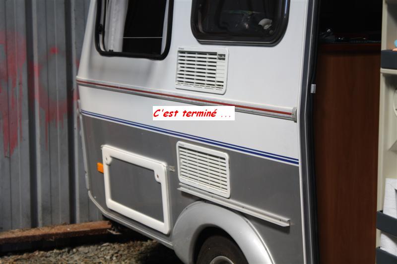

Mon occupation de la journée d'hier (entre temps bon Apéro et Bon Repas vu le beau Temps),Pas de temps pour les photos aujourd'hui ,mais si cela intéresse ça viendra.....

Re: Pose d'une Trappe.....
Beau boulot
comme d'habitude.....
à bientôt

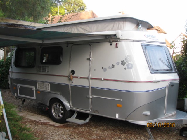

Bonsoir ,
C'est Marcel qui a raison ,je n'ai pas changé de caravane ,nous avons réussi à trouver un jour où Cléo était libre ,car c'est une grande voyageuse notre Cléo....
Et comme c'était prévu depuis longtemps c'est chose faite.
C'est vrai que nous avons passé une bonne journée dans la bonne humeur.....
Et le soleil était de la partie aussi quoi de mieux.....Pour un bon moment entr'Amis.....

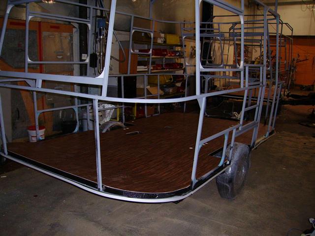

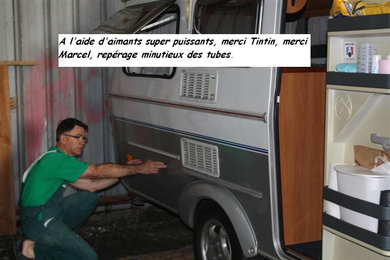

Un petit conseil ,si vous voulez le faire ça passe au millimètres prés. Entre les tubes carrés du haut et du bas.....
Alors pour l'aimant comme dit Marcel il faut le plus petit possible.....
Est pas possible de délimiter les carrés de l'intérieur vu le contreplaqué et le polystyrène remis sur les tubes.....
Comme dit la Pub (je ne ferai pas ça tous les jours)......

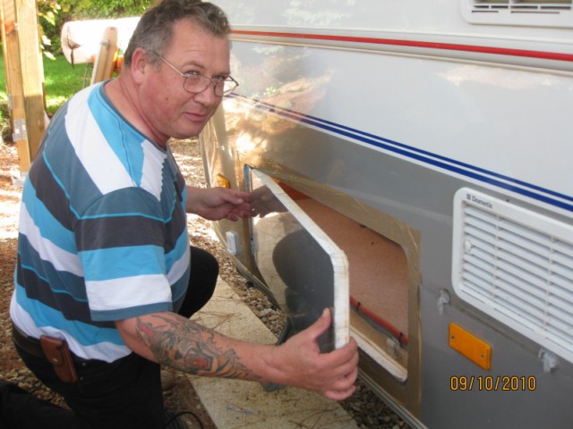

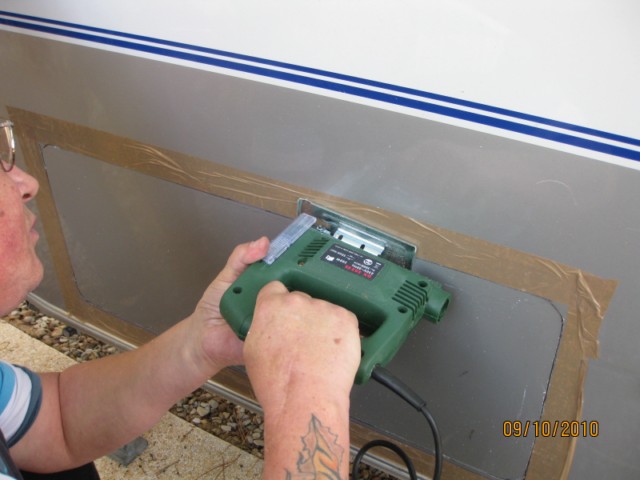

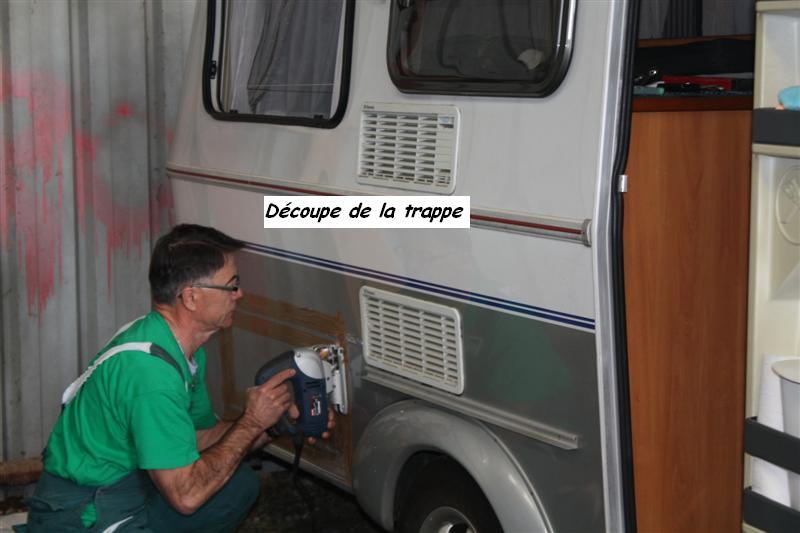

.Hier donc ,c'était le jour J ,pour opérer la Miss
Je ne vous dis pas l'angoisse NON PAS dans les capacités de Tintin ,ce dont je ne doutais pas ,mais dans l'adéquation entre le matos et notre fameuse tubulure Eriba .......
Voici donc ,en images ,les étapes du chirurgien en chef :

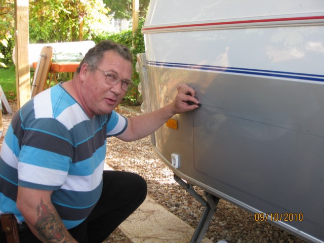

1_ Bien vérifier et re-re-vérifier ,à l'aimant , le passage des tubes de la structure.....
NB : inutile de tester par l'intérieur .....les ondes ne passent pas !!!!!!
2_Mèche de 3mm pour voir où céti qu'on arrive à l'intérieur.....
3_Les dés sont jetés ! C'est parti mon Kiki !

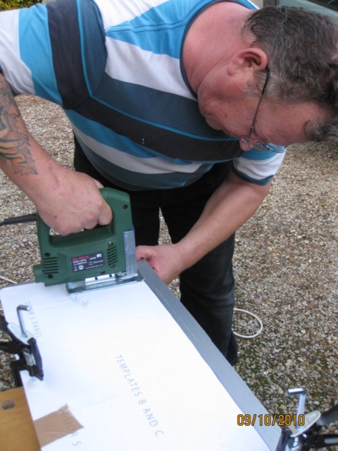

4_si ça passe ,vlà une tite vidéo avec le bruit de la scie sauteuse ....stressant ,non ???
Bon ,ça ne passe pas, désolée
5_L'accouchement par les doigts du gynéco d'élite !

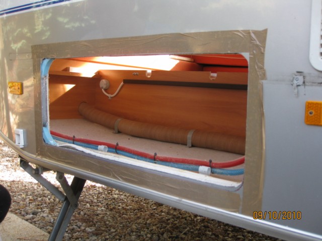

8_ à noter :
a)les machins bleus (en plastique dur) qui faisaient dévier la lame de la scie (un brin d'inquiétude au passage) mais qui s'enlèvent d'une pitchenette
b)pile poil le long des tubulures (ça se voit bien sur la coupe verticale,c'est noir);sur la coupe horizontale ,ça se devine sous la mince pellicule d'isolant

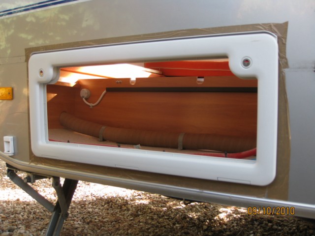

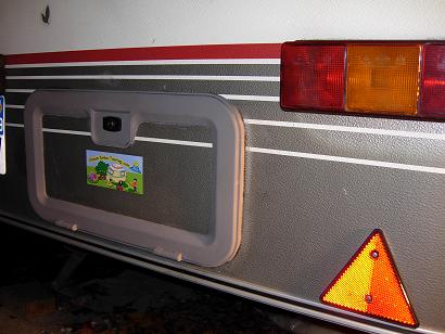

9_On présente l'enfant........VVVOUAIAIAIS !
10_Le gros trou vu de l'intérieur et Marie-Ange qui mitraille aussi les z'exploits de son héros
11_découpe du corps du portillon

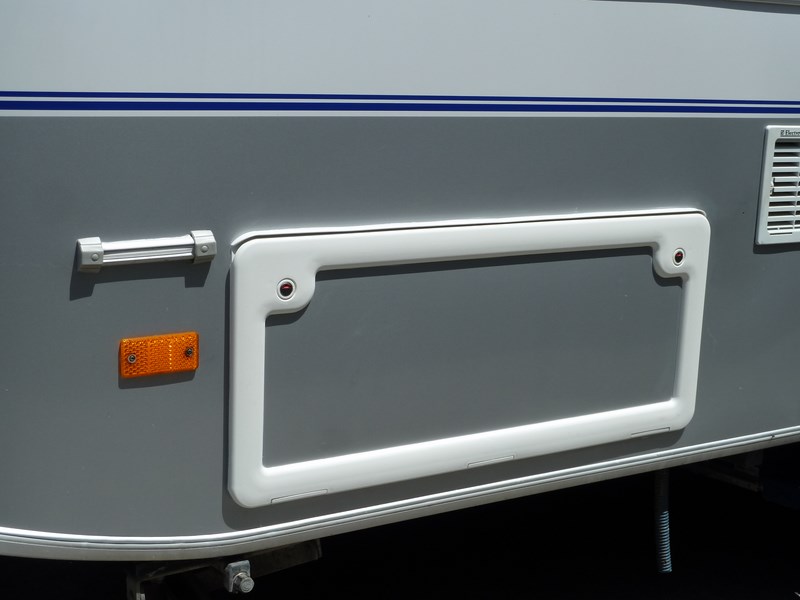

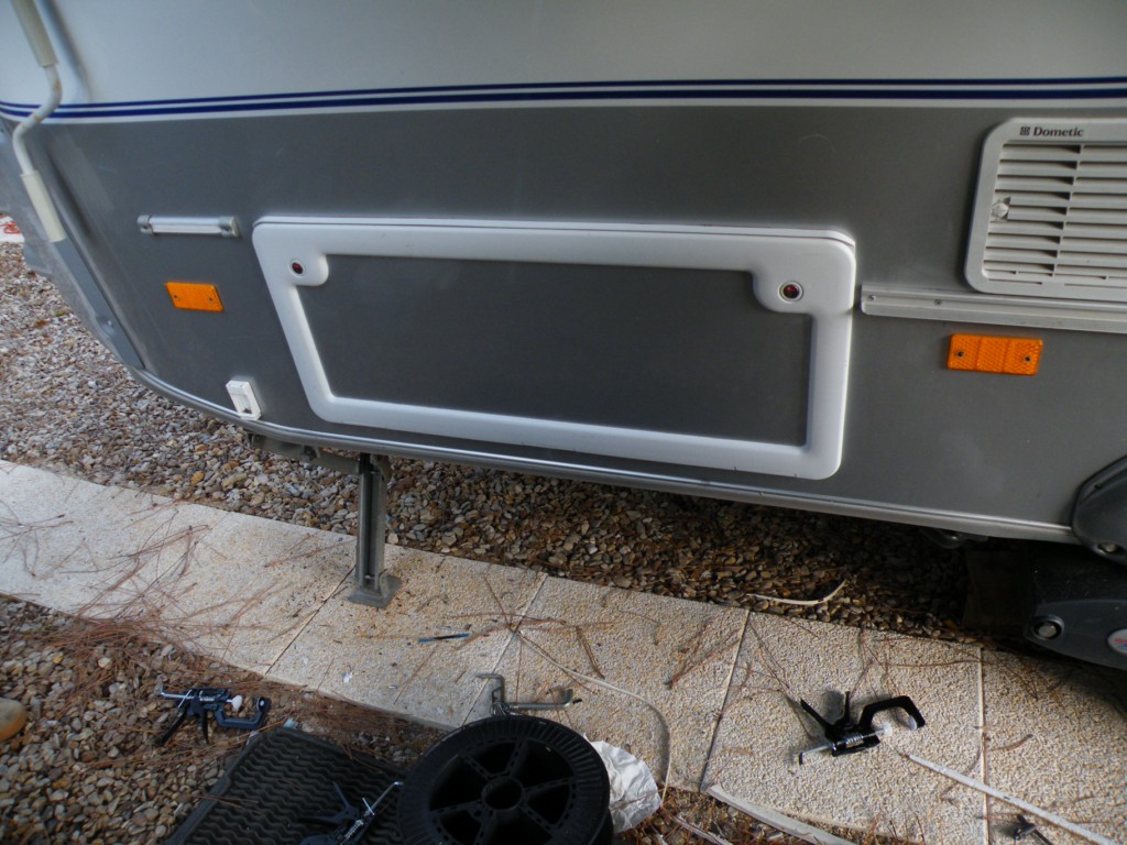

12_ LE TRAVAIL FINI
à noter:
a)le rail de table légèrement recourbé par les soins attentifs du pro qui subodore que le cadre de la trappe pourrait être heurté en coulissant la susdite table ....on se demande par qui ...
b)le petit bout de baguette (pas rassie mais raccourcie ) à l'arrière de la trappounette
13_vue générale de la qualité de la chirurgie z'esthétique pratiquée sur Miss Troll
UN GRAND ,GRAND MERCI à TINTIN et à sa tite chérie qui assistait à l'opération !
Hip,hip,hip,Hourrah .
8_ à noter :
12_ LE TRAVAIL FINI
à noter:
Modèle 5
Application: Réservoirs d’eau et trappe de compartiment à bagages.
- Dimensions totales hxl : 785 x 335 mm.
- Dimensions de la porte / de l’ouverture hxl: 730 x 280 mm.
- Taquet-poussoir avec verrou : 2.
- Couleur : blanc
- Prix : € 58.50
Merci Moonarise ,tu m'épargnes la recherche dans ma docmoonarise a écrit :Beau travail de pose en effet!... La trappe posée? Est-ce ce modèle...Cleo?Tintin?
Modèle 5
- Couleur : blanc
- Prix : € 58.50
C'est exactement ça ,à la différence près que j'avais payé plus cher :evil:
(un peu plus de 80 € chez Nar...... Acc.....)

Je viens de terminer la pose du portillon, je vous fait donc part du détail des travaux.
Pour la Troll de 1996 il faut tenir compte avant l'achat du portillon que l'on dispose d'un emplacement de 600x293 mm entre les montants de la structure caravane, j'ai donc trouvé un portillon ayant des cotes de découpe de 552x277 mm.
Repérage des montants avec un aimant et sondage avec un forêt de 2 mm de manière a avoir la découpe qui tombe au ras du montant inférieur et au ras du montant vertical avant, il y aura donc a combler avec des tasseaux le montant supérieur et vertical arrière, je me suis tenus au plus bas pour conserver le jonc enjoliveur de la caravane (question finition) sinon j'aurais dut le couper.
Traçage et perçage par l'intérieur de 2 trous 8 mm sur le montant inférieur et 2 trous 8 mm sur le montant vertical avant, ce qui permet de positionner le gabarit de découpe.
Découpe a la scie sauteuse.
remplissage de la porte avec la partie enlevé.
Montage du portillon, l'étanchéité a été réalisé avec du mastic en bande.

Bonsoir .Je voudrais poser un portillon arrière sur ma familia,le lit étant fixe.Le modèle qui m'interesse accepte une épaisseur allant de 23 à 39 mm.Découpe 552x277.Hors tout 595x315.C'est surtout l'épaisseur de la paroi qui m'interesse de connaitre!!
Cdlt.
Cdlt.
- Messages : 12149
Michel, et si tu démontais une grille frigo? tu aurais l'épaisseur exacte non ??
BINBIN.
BINBIN.
- vieux.lion
- Messages : 3651
- prénom : michel &zezette
Bien vu.D'autant plus que je compte monter aussi 2 ventilos pour le frigo.fortes chaleurs prévues pour cet été !!
.je suppose que l'épaisseur doit -être la même à cet endroit?Je vous préciserai.Cdlt

Michel, tu peux même commander deux trappes et en poser une à l'arrière comme moi. Tu te souviens je t'avais montré ça au rasso en bais de Somme.... vérifie quand même les cotes de passage à l'aide de l'aimant...
- vieux.lion
- Messages : 3651
Bonjour. Oui je me rappelle!!! Pas de problème: avec le test aimant, çà passe.découpe 552X277mm, pour l'arrière.Photo après la pose!!!Cdlt

voilà c'est fait. Petite modif au niveau serrure,le loquet ne prenait pas suffisament.
- etude du projet
- DSCN8609 paint.JPG (35.97 Kio) Vu 50183 fois
- découpe
- DSCN8613paint.JPG (28.41 Kio) Vu 50183 fois
- cadre intérieur
- DSCN8622paint.JPG (35.06 Kio) Vu 50183 fois
- résultat:
- DSCN8624paint.JPG (29.8 Kio) Vu 50183 fois

Bonsoir ,
J'y pensais depuis longtemps, et puis voilà je me suis lancé .....je pense même en poser une coté gauche .
Modèle utilisé : portillon Thetford version n° 5, découpe 750 x 300

Bonjour Benjamin, oui beaucoup d'appréhension avant de percer car l'espace entre les tubes horizontaux est vraiment juste mais finalement ça s'est bien passé. Pour le vélo je fais pareil, sortie dominicale avec le club entre 80 et 90 kms, sortie très cool avec des vieux copains le mercredi matin et sortie le jeudi avec le club, un bon rythme qui fait du bien.eribabinbin a écrit :Bonjour Gilles, bravo! de l’appréhension avant de percer?
Bonne journée, moi c'est vélo, un petit 130 bornes avec le club, casse-croûte tiré du sac.
Cette semaine pas de vélo, j'ai promis à ma douce de terminer les bricoles à la maison et justement parmi les chantiers en cours on attaque le mur du couloir qu'on voulait habiller depuis un moment. On a jeté notre dévolu sur des produits chez Timastone pour les plaquettes de parement, le rendu sur les photos du site est vraiment sympa et ça devrait donner du caractère à un mur qui en manquait cruellement. Affaire à suivre !

Petite question : à quoi servent les petites équerres bleues montées dans les angles à 90° de la structure (source d'inquiétude lors de la découpe) ?
Merci Tintin, Cléo et tous ceux qui ont participé à ce post : vous m'avez donné le courage d'oser faire un trou dans ma caravane.
Un peu de stress lors de la découpe car ça passe effectivement au millimètre près, mais le résultat est intéressant.

les équerres bleus étaient pré montées en usine pour justement la pose de cette trappe en option
mais l'usine posait des trappes alu avec des arrondis plus grands ; d'où tu as du couper dedans lors de ta découpe ; pas d'inquiétude

Pas terrible en terme de solidité ces équerres en plastique fixées avec des clous dans l'ossature.
Quand je pense à la manière dont on bichonne nos caravanes....pas grand chose à voir avec la finition apportée lors de la construction.
Je me demande si la fabrication actuelle des caravanes
en Allemagne est plus soignée.

ces pièces ne supportent aucune force ; c'est juste pour qu'il n'y ai pas de vide dans les angles ; il y a le même chose autour des fenetres
et pour info je crois bien que les Eribas sont fabriquées en Pologne maintenant
