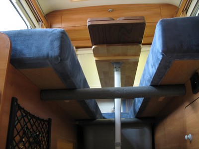

- dessous est remisé le plateau pliant, calé par les barres horizontales
- table étroite Puck 018.JPG comp.jpg (40.55 Kio) Vu 9198 fois
- accès aux coffres possible sans bouger la table ni les dossiers

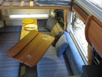

- table étroite journée.jpg (56.67 Kio) Vu 9198 fois
- le centre du plateau pliable est vissé dans la petite table
- plateau pliant fixé sur petite table (débord 20cm).jpg (37.71 Kio) Vu 9198 fois
- on entrevoit la grosse vis centrale, serrable à la petite cuiller!
- plateau pliant tournant pour accès facilité, utilisable en 2 tiers.jpg (38.76 Kio) Vu 9198 fois
- plateau ouvert.jpg (39.35 Kio) Vu 9198 fois

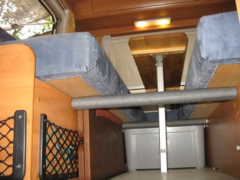

- je me lève plus (trop peur de trébucher sur la barre!)
- plateau repas.jpg (109.54 Kio) Vu 9198 fois
- dessous, la porte du coffre haut arrive juste à s'ouvrir!
dessus, l'aération en triangle est possible aux 2 tiers - dossiers pour la nuit.jpg (28.83 Kio) Vu 9198 fois
- consolide la fixation rail de table en roulant ou avec le plateau la journée (ou pour la position table inclinée)
- renfort arrière de table.jpg (37.98 Kio) Vu 9198 fois
- on pourrait relever la table (suspendue inclinée à l'étagère du haut)
on voit l'écrou insert pour la vis du plateau - position nuit.jpg (51.63 Kio) Vu 9198 fois

oui, le plateau tient avec un boulon de 10mm qui prend dans un écrou inséré - insert en laiton - dans la table, sans serrer trop (manche de cuiller)-->pivotant.
un détail à propos du rail plastique (ici 30cm vissé sous le bout de table): plus long il y aurait plus de tenue latérale à l'autre bout de table quand on y ajoute le plateau déplié plus large (60cm);
pour cela, fixer une sorte de traverse à la table côté rail alu (avec un liteau dessous pour la jonction), de longueur 50cm env. sur laquelle un rail plastique de même longueur 50cm serait vissé.

tu gagnerai peut etre à mettre des pieds sous les banquettes pour ne plus avoir cette barre au milieu ; non ?
très beau ton bricolage ! belle table façon Marine !
Anycha a le même système dans sa puck mais en CP genre 5mm ... mais ça tient ! lol

tu as raison, il manque les 2 pieds de soutien des couchettes à la place de la barre horizontale avant (j'y ai bien trébuché

Sur ma puck j'avais fais un sommier special que je mettais en dessous des coussins c'était parfait niveau confort et plus besoin de ces barres au milieu
