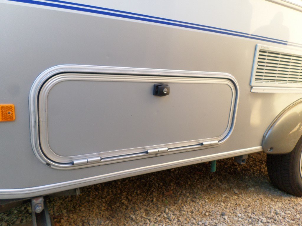

Bonsoir Gilles !segilou17 a écrit :Bonsoir ,
J'y pensais depuis longtemps, et puis voilà je me suis lancé .....je pense même en poser une coté gauche .
Modèle utilisé : portillon Thetford version n° 5, découpe 750 x 300
Tout d'abord bravo pour ce travail très bien fait !
On est nouveau sur le forum et on vient de faire l'acquisition d'une Triton 430 (année 2003)! C'est notre seconde Eriba, nous avions avant une Pan Fam, nous sommes entrain de la vendre, snif....On l'aimais bien !!Mais voilà on cherchait plus grand car notre fille a bien grandi, et le couchage que j'avais rajouté est maintenant trop petit....
Comme j'aime bien bricolé, après la Pan Fam, je vais m'attaquer à la 430 !!
Et comme vous, il n'y a pas de trappe pour accéder au coffre.....! Donc je vais faire comme vous !
J'ai donc commencé, avec un aimant, à repérer la structure métallique : ça colle bien avec les mesures que vous affichez, mais j'ai juste un petit problème pour détecter la barre horizontale qui est probablement sous le jonc que vous avez enlevé. C'est probablement mon aimant qui n'est pas assez puissant.
Donc, vous pouvez me confirmer que la barre est bien là ? Avant d'attaquer, je préférerai en être bien sure....!!:)
Je vais également prendre le même portillon que vous, la taille me semble très bien. Je pense qu'il n'y a qu'un seul modèle N°5 en terme de dimension ?
Avez vous d'autres conseils ou astuces à me communiquer ? Rien ne vaut l'expérience et le vécu....!!
Merci par avance !
Bien cordialement,
Philippe

Bonjour philippe .Un petit conseil pour repèrer la hauteur du plancher , perce un petit trou de l'intérieur ,il te servira de point de départ.. Perso je ne l'avais pas fait, je suis arrivé au ras des paquerettes !!! Ouf!!!

Philippe B a écrit :Bonsoir Gilles !segilou17 a écrit :Bonsoir ,
Il faut bien passer sous le joint et couper à ras la structure. Attention les angles de renforts ( plastique bleu ) sont un peu plus dur à découper. La trappe rentrera pil-poil. Bon courage.
Merci par avance !
Bien cordialement,
Philippe

Bonsoir Philippe. Il faut bien passer sous le joint et couper à ras la structure.
La trappe rentre pil-poil.

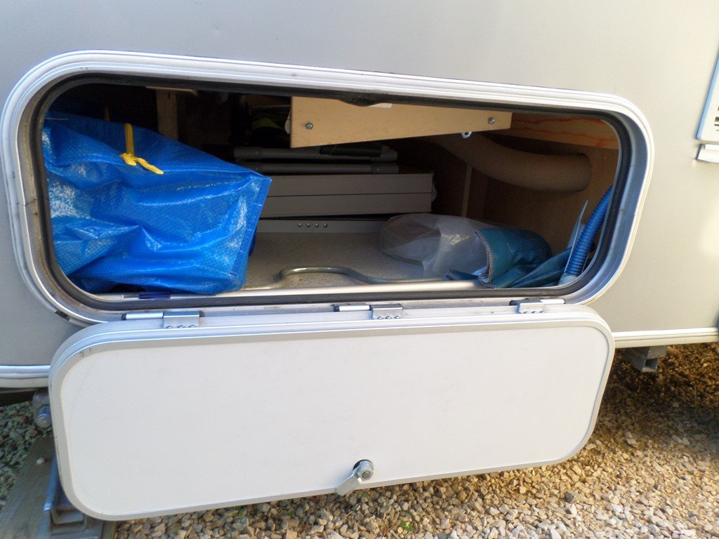

ça y est je l'ai fait aussi .Pose d'une trappe Thetford N°5 .Cela ne passe pas au millimètre mais au 1/2 millimètre. La grosse peur c'est lorsque l'on coupe et que l'on rencontre les "clous" qui fixent les cornières plastiques aux angles , clous en acier qui opposent une résistance inquiétante équivalente a celle des profilés de la structure .
J'apprecie maintenant d'autant plus la qualité du travail de l'auteur du sujet .Un grand bravo Tintin

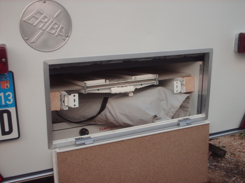

Pas trouvé même en nautisme .Je dois avoir des photos fabrication maison .

Vlà les photos .Cdlt
- hpim0516.jpg (91.44 Kio) Vu 24118 fois
- hpim0524.jpg (152.32 Kio) Vu 24118 fois

merci pour les photos. jolie fabrication.

Bonjour Balou le vertacomicorien. Tu parles de trappes au pluriel. Je possède une 530 GT de 2002 avec une trappe côté frigo, mais je pense qu'il serait peu judicieux dans mon cas d'avoir une deuxième trappe de la même dimension, de l'autre côté soit 78cmx28cm, compte tenu du fait qu'il y a la prise de la cara, le boitier d'alimentation générale dans le coffre, ainsi qu'une boîte électrique au niveau des feux arrière. La trappe était déjà présente lors de l'achat et me semble indispensable, même si dans mon cas, j'ai un modèle avec lit fixe donc la moitié du lit se relève entièrement avec l'aide de 2 vérins à gaz très efficaces. J'ai possibilité de t'envoyer des photos si tu le souhaites mais je pense que tu es surtout à la recherche de conseils techniques que tu trouveras auprès d’excellents bricoleurs sur le forum, Bienvenue Cabouille du 30, Savoyarde.
Balou
- Messages : 55
- Enregistré le : ven. 24 août 2018 09:48
- Modèle de caravane : Eriba 530
- prénom : Bruno
- Localisation : Isere
Re: Pose d'une Trappe.....
En effet je parlais bien de trappes au pluriel car j'aimerai bien en mettre une de chaque coté .
J'ai pas encore bien vérifié l'implantation coté opposé au frigo mais il me semble que la prise 220V de la caravane est plus sur l'avant car pour ma part elle tombe dans la penderie au niveau de l’étagère basse . Mais a vérifier tu as raison.
Pour les photos oui je veux bien , mais effectivement c'est surtout pour le repérage de la structure a l'aide de l'aimant et pour retomber dans la réservation d'origine .
A ce sujet , pensez vous qu'il soit possible de trouver ou d'acheter un trappe d'origine Eriba ou est ce qu'il vaut mieux partir directement avec un Thetford N°5 ?
Bonne journée en Savoie ..
Balou .

Bonjour,pour les photos je verrai dans la journée,sur tablette je maîtrise moins. Tu as certainement un modèle plus récent que le mien, ce qui explique le changement d'emplacement, pour toi dans la penderie. Les trappes posées en option avaient un entourage alu et 3 charnières, il me semble, ce qui n'est plus le cas sur les modèles récents. Le modèle que tu souhaites poser, à une belle finition,certains membres des forums, ont fait des tutos très détaillés pour ça.
Cordialement Cabouille

1) Concernant les portillons (ou trappes verticales) : j'avais dû poser les miens charnières en haut car en les ouvrant, ils touchaient le sol.
Ce n'est pas gênant en soi, mais si on démarre en ayant oublié de fermer le portillon, on arrache tout...
Même pour ceux qui n'atteignent pas le sol une fois ouverts comme c'est souvent le cas, notamment ici chez Cabouille du 30, il me semble que la préservation de l'ensemble est ainsi mieux assurée un minimum de temps si on roule portillon resté ouvert par inadvertance.
Certes, il faut maintenir celui-ci en l'air avec le bras, l'autre main, ou un bâton quand on veut récupérer quelque chose dans la soute (sauf si les charnières sont assez "dures") : est-ce un vrai problème ?
