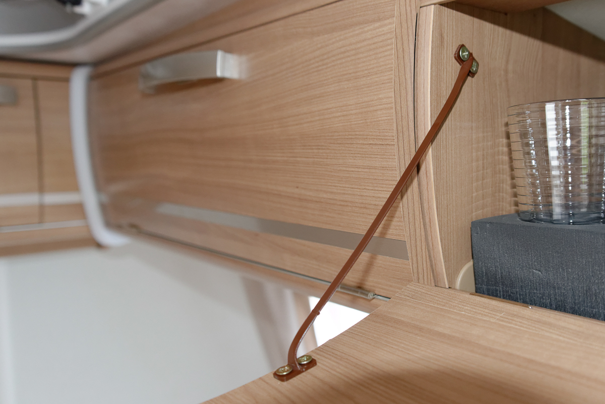

Une petite idée en passant pour éviter ce genre de problème
en images
Image ;-)
il y a peut être un effet levier terme plus approprié :rouge:
Modifié en dernier par Eribabill le sam. 21 juin 2014 17:31, modifié 3 fois.

Bonjour Bill, très bien expliqué, mais en regardant les photos c'est encore pire, le bas (face) de la porte vient en appui sur la totalité du champ (ou chant, on peu dire les deux termes) en façade du bas du placard (env 19mm). Effet levier garanti en cas de non retenue à l'ouverture...

la solution proposée par Eribabill me semble la plus judicieuse.

Ce ce même sujet de la fragilité intérieure de mon : eriba : 430, 2 autres petites modifs ont étés nécessaire: ;-)
:.a: J'ai mis sur le plancher (entre frigo et placard) une butée de porte arrondie pour la porte de la salle de bain (elle ne gène pas trop sur le sol, étant à l'aplomb de l’extrémité de la porte et proche du bord des placards), cela évite de forcer sur les charnières de cette porte.
:.b: J'ai changé les 4 colliers "acier zingué" pour de l'inox sur les tuyaux qui sont dans les réservoirs cuisine et salle de bain (on se demande pourquoi "en acier" sachant qu'il sont immergés dans l'eau du réservoir), ils commençaient à rouiller :/
Si non, c'est une cagouille géniale :] , j'en profite abondamment, tout est pratique et bien pensé :idea:

Belle réparation
Content pour toi, mais, eh oui il y a un mais
moi a ta place j' ajouterai des compas pour retenir les portes (la porte t' échappe de la main et pan ! risque d' arrachement des vis sur les charnières
Ce n' est plus le haut qui lâche mais le bas

Bonjour à tous
Pour le PB de trappes intérieures, les compas sont posés ;-) , c'était prévu dès le départ, j'attendais les pièces de mon concessionnaire et je n'avais pas refait de photos.
La voici.

Messages : 1469
Re: Problème charnière trappes interieures TRITON 430
:super: sans commentaires ;-)
