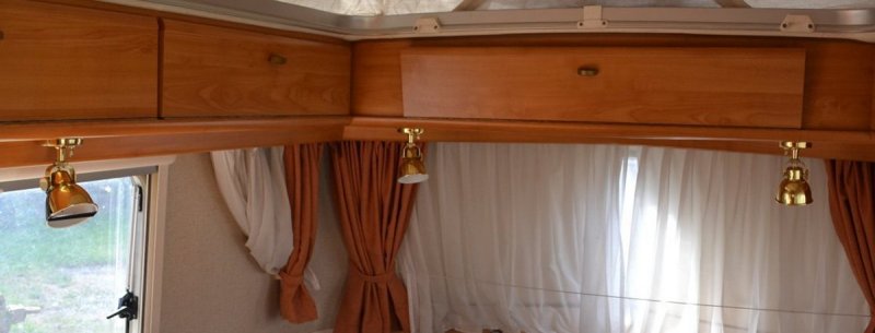

Trouvant particulièrement laid les tubes de plastique d'origine, je les ai remplacées par ces trucs:
- Cuisine: Un spot encastré orientable + un interrupteur positionné à côté,
et en façade de la penderie, une applique avec son propre interrupteur.
- Banquette/lit: Des spots orientables qui ont aussi leur propre commutateur.
Au-dessus de la table de travail de la cuisine, l'ampoule à Leds a un éclairage façon "Lumière naturelle" de 5000 °Kelvin.
Il en est de même pour celle de gauche qui se trouve à gauche de la photo 0012, car elle est au-dessus de la table de bouffe.
(A noté que je n'ai pas enlevé le scotch qui est en sécurité contre un éventuel déchaussement, en raison des ralentisseurs meurtriers)
Les autres spots à droite ont un éclairement Leds doux et feutré de 3000° Kelvin.
Le spot encastré de la cuisine et l'applique en façade de la penderie sont branchés sur le bip d'origine de la cagouille.
Ce qui veut dire qu'ils fonctionnent en alimentation voiture ou 220 camping.
Les autres passent par un transfo spécifique ajouté qui ne fonctionne qu'en alim 220. (C'est un choix)
Je les ai associés à une télécommande qui me permet de commander leur allumage,
et d'en moduler l'intensité suivant que l'on lise un bouquin en toute intimité, ou que l'on cause entr'amis.
Il en va de même pour ma loupiote sous l'auvent.
De ma caisse, j'ordonne via une télécommande son allumage quand j'arrive de nuit,
et je règle aussi par celle-ci l'ambiance apéro ou partie de cartes.
Pardon d'être brouillon dans mes explications, mais ce n'est pas de la tarte!
M'y perdant un peu moi aussi, je me suis construit une application VBA sous base Excel qui m'a bien aidé à recouvrer mes adresses de fournisseurs.
Je la suis à la disposition de ceux qui auront envie de se lancer dans ce projet et leur transmettre mes outils et adresses.
Pour que les simples curieux s'abstiennent, je ne poursuivrai qu'en répondant aux messages privés..
Amicalement, en souhaitant bonne suite aux demandeurs et aux participants
Yves
