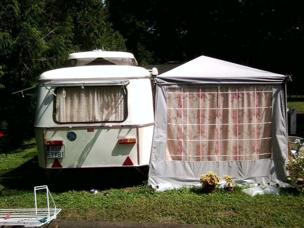

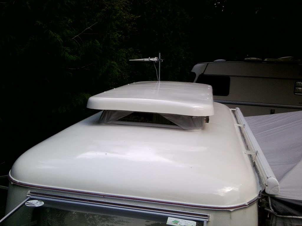

voila les congés finis j'en ai profiter pour repeindre le toit entre les jours de pluie et de bon temps,car ce n'était pas du luxe ,nettoyage ,ponçage ,reponçage car deux couches éspérons que cela tiendra dans le temps....Quelques photos.....

tintin a écrit :Bonjour a tout les anciens et nouveau bien sur....
Quel type de peinture as-tu utilisé SVP ?
Projection au pistolet ... ou peinture en bombe.
Merci pour ta réponse.

Eh oui je ne sais pas rester en vacances et ne rien faire ,pour répondre a Binbin la bavette du store et en fine tôle pliée et tenu avec des rivets pop sur le store.....
Au moins c'est du costaud et bien étanche et comme cela je démonte les trois pattes de fixation pour mettre un auvent complet pendant mon mois de vacances.
Pour la peinture je l'ai trouvée chez Brico....man une peinture brillante pour fer garantie 7 ans....de marque mosaik blanc cassé c'est se qui ressemble le plus a la peinture d'origine et bien sur en 2 couches.... Peinture mise au rouleau laqueur type pate de lapin poil environ 4 millimètre de long....
