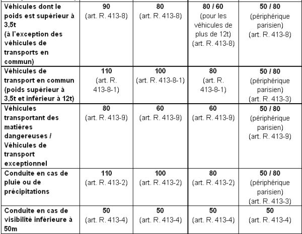

En France, voici les limitations existantes :
Je souhaite attirer votre attention sur cet article, qu'en pensez vous ? en étiez vous informé ?
Article R413-8
Modifié par Décret n°2006-1812 du 23 décembre 2006 - art. 1 JORF 31 décembre 2006
La vitesse des véhicules dont le Poids Total Autorisé en Charge est supérieur à 3,5 tonnes ou des ensembles de véhicules dont le Poids Total Roulant Autorisé est supérieur à 3,5 tonnes, à l'exception des véhicules de transport en commun, est limitée à :
90 km/h sur les autoroutes ;
80 km/h sur les routes à caractère prioritaire et signalées comme telles. Toutefois, cette vitesse maximale est relevée à 90 km/h pour les véhicules dont le poids total est inférieur ou égal à 12 tonnes sur les routes à deux chaussées séparées par un terre-plein central ;
80 km/h sur les autres routes. Toutefois, cette vitesse maximale est abaissée à 60 km/h pour les véhicules articulés ou avec remorque dont le poids total est supérieur à 12 tonnes.
50 km/h en agglomération. Toutefois, cette vitesse maximale est relevée à 80 km/h sur le boulevard périphérique de Paris.
Prenons l'exemple suivant :
RENAULT Espace IV court, 2.2 dCi 150 ch, PTAC : 2600 Kg + Familia 320 GT PTAC : 900 Kg =3T5 Limite max car n'excède pas 3T5
RENAULT Espace IV court, 2.2 dCi 150 ch, PTAC : 2600 Kg + Triton 950 Kg = 3T550 Donc soumis à ces articles
Article R413-8-1
Modifié par Décret n°2008-754 du 30 juillet 2008 - art. 17
Toutefois, la vitesse des véhicules visés à l'article R. 413-8 qui sont destinés au transport de personnes et dont le poids total autorisé en charge est supérieur à 3, 5 tonnes et inférieur ou égal à 12 tonnes est limitée à :
110 km / h sur les autoroutes ;
100 km / h sur les routes à deux chaussées séparées par un terre-plein central lorsqu'elles sont à caractère prioritaire et signalées comme telles ;
80 km / h sur les autres routes.
