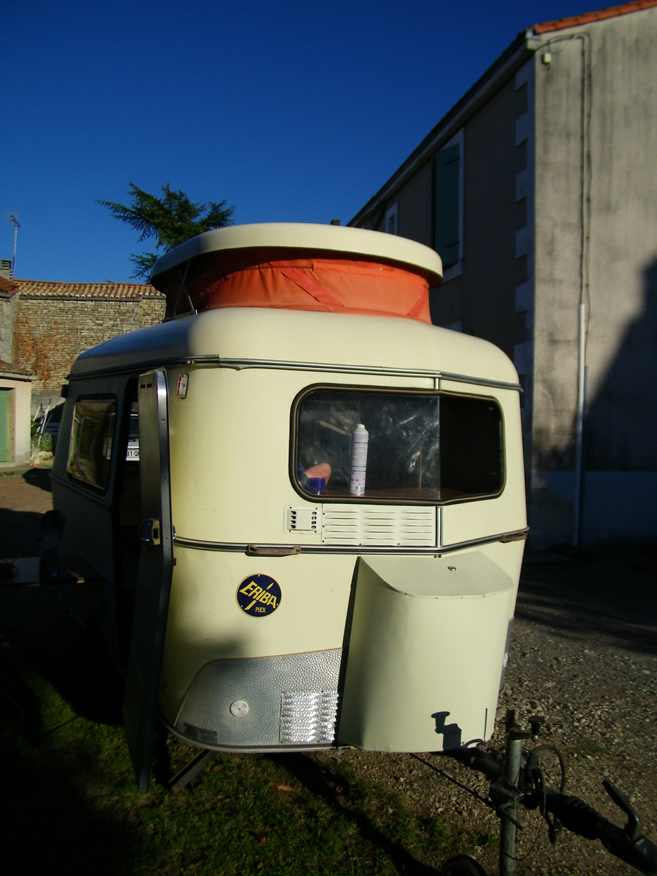

Voici quelques photos!!!!!
- 102_2849.jpg (557.94 Kio) Vu 21877 fois
- Après nettoyage !!! extérieur
- 102_2884.jpg (611.34 Kio) Vu 21877 fois
- 102_2885.jpg (584.19 Kio) Vu 21877 fois
- reference.jpg (427.76 Kio) Vu 21877 fois

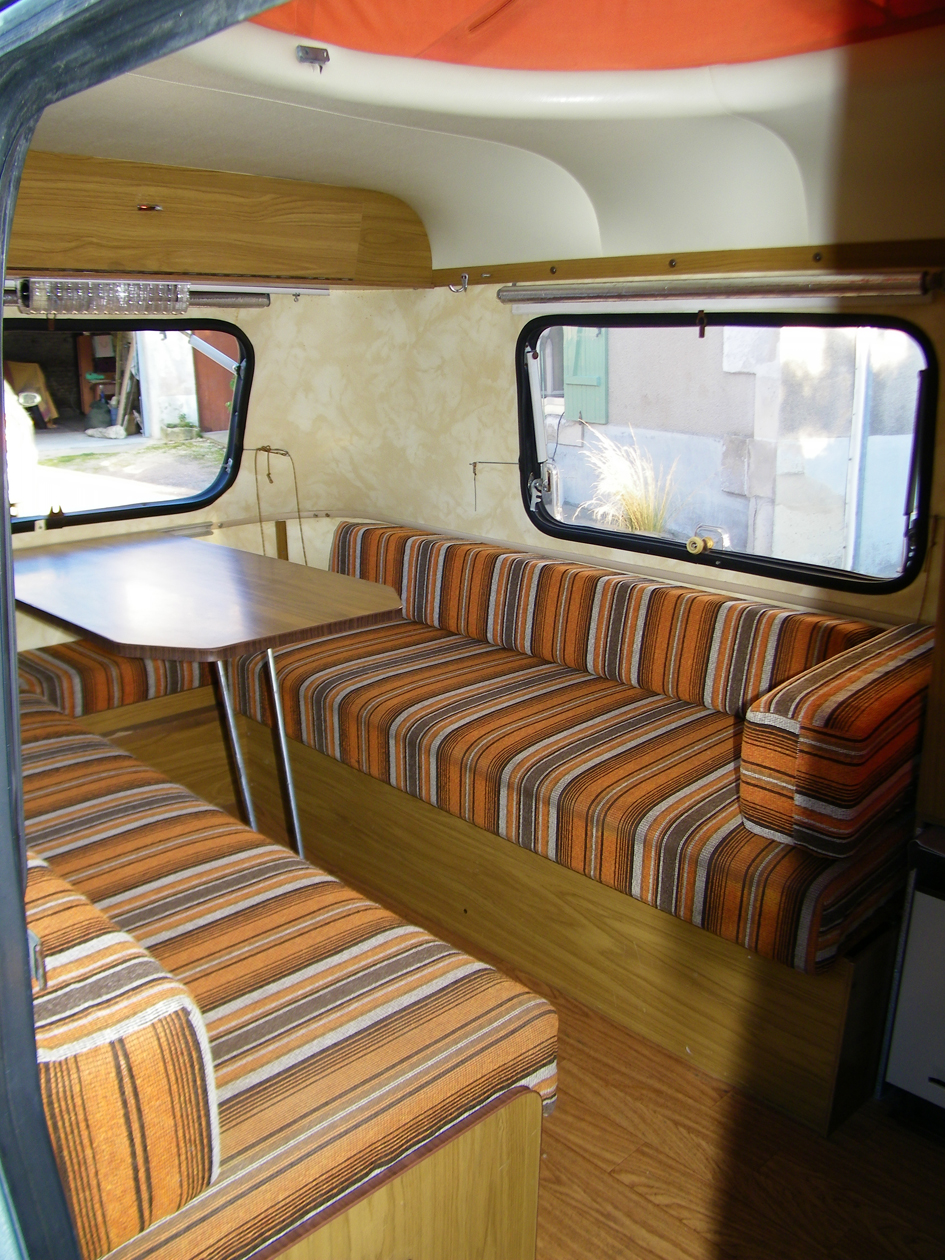

- Intérieur après nettoyage assises plafond , mur et placards...
- interieur.jpg (465.14 Kio) Vu 21877 fois

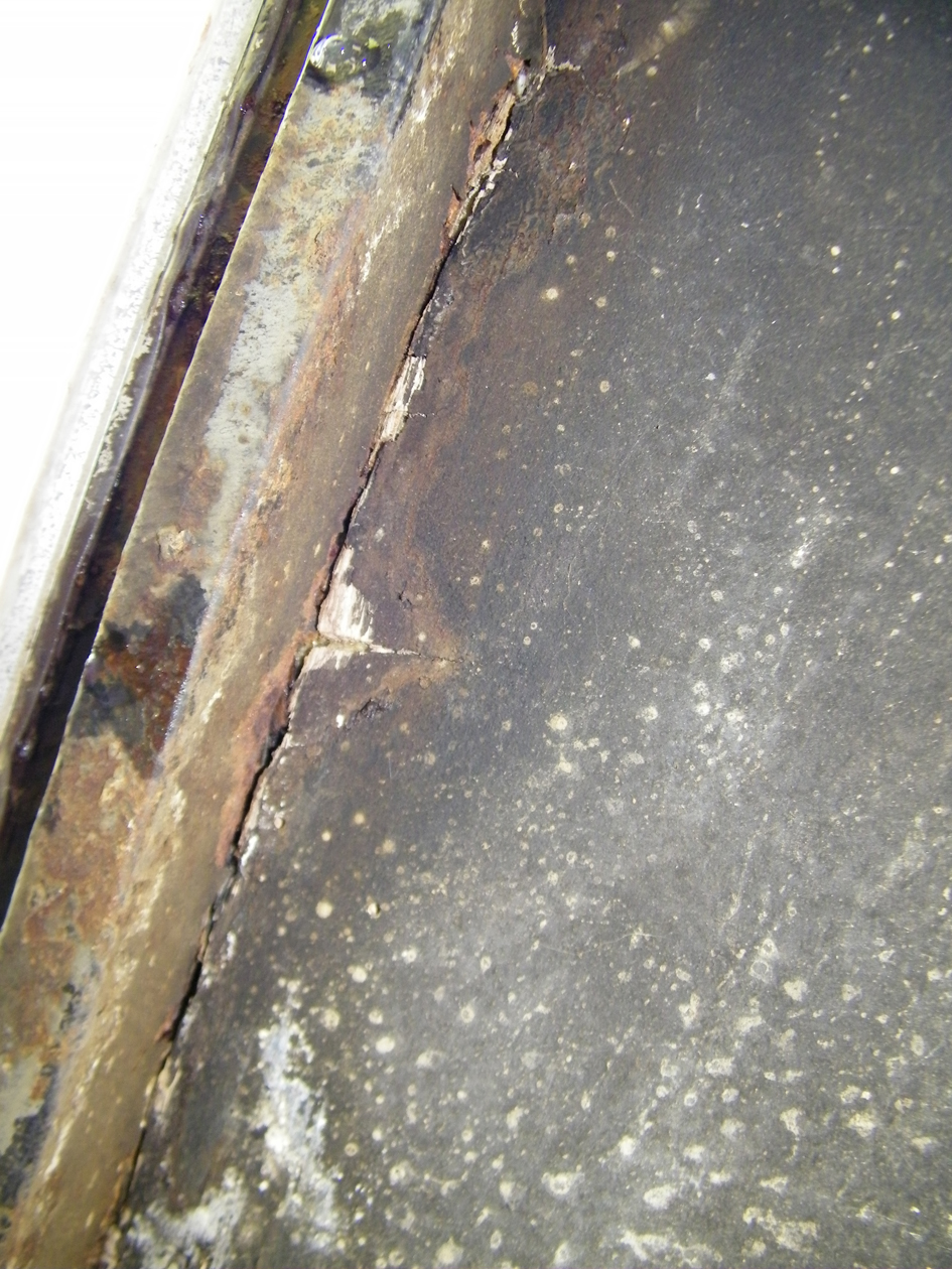

- Malheureuse découverte fenêtre avant ...
- 102_2855.jpg (549.31 Kio) Vu 21877 fois
- Que me conseillez vous????
- trou au dessus fen+¿tre.jpg (378.35 Kio) Vu 21877 fois

Re: [Rech] Puck pour Reguina
Voila!!!! j ai enfin ma petite Eriba!!!
je suis ravie ....juste soucieuse concernant cette malheureuse découverte...
et inquiète pour l entrée de porte.... Sinon ... les pneus sont à changer ( si vous avez des adresses super !!!
J ai également un mauvais contact au niveau des feus stop et clignotants...
Merci à vous tous!!!!! sans vous je n aurai pas trouvé ma petite

- Messages : 8362
Bravo, c'est une vraie PUCK
Pour la baie avant, il faut aussi des photos du joint en extérieur, pour être plus a même de t'aider.
Dans un premier temps mettre du RUSTOL-OWATROL
Pour le plancher, il nous voir dessus/dessous et aussi des photos du jonc blanc au dessus du pare-cailloux, en alu à l'avant.
salut
moi aussi je la trouve très belle ! et y a même des rideaux sncf alu bien pratique contre la chaleur
pour le plancher de l'entrée tu peut dans l'urgence de renforcer dessus/dessous en le doublant ; tu auras bien le temps et la motivation cet hiver pour procéder au démontage ...
pour le rail haut c'est une histoire ... l'urgence est de stabiliser la rouille en injectant abondament de l'anti rouille
mais la priorité aussi est de resserrer tous les rails extérieurs ( les vis sont sous les caches vis noirs )
avec le temps ça fini par prendre l'eau , et les vibrations de la route favorisent aussi le desserages des petites vis )
jointer au sika blanc le tout de porte et les pare-boue avant ne fera pas de mal
pour les rideaux lance une demande ici sur le forum ... j'suis sur que quelqu'un a ça quelque part
belle cagouille en tout cas !
j'allais oublié ... pour les pneus va voir en centre auto ; c'est comme des pneus de remorque ... faut mieux carrément leur amener tes roues déjà démontées

Voici une photo du joint extérieur baie....
Il y a eu apparemment un colmatage de fait
- joint fen+¿tre.jpg (435.03 Kio) Vu 21781 fois

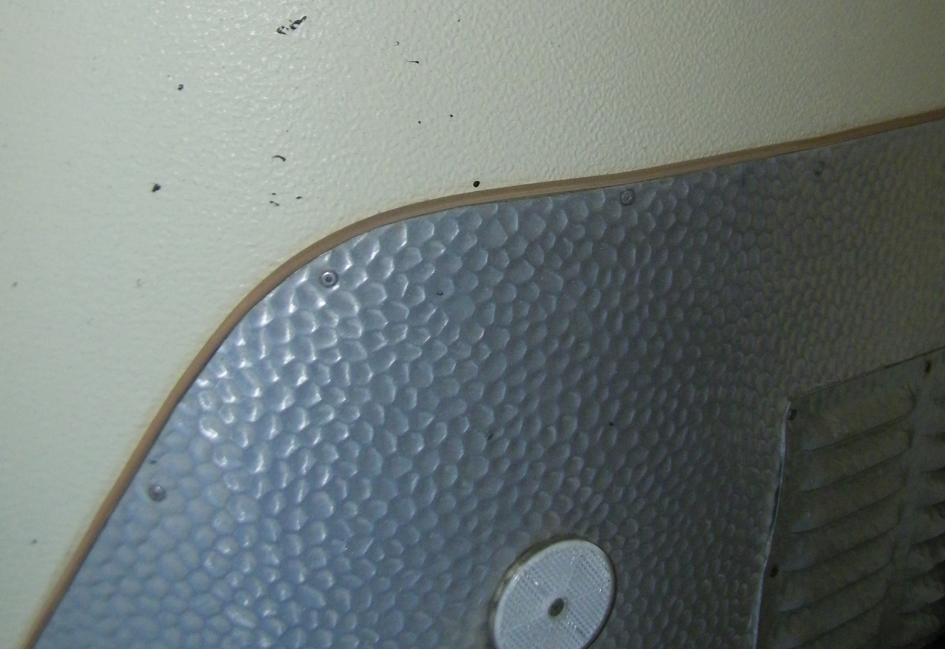

- Protège cailloux
- prot+¿ge cailloux allu.jpg (366.97 Kio) Vu 21781 fois

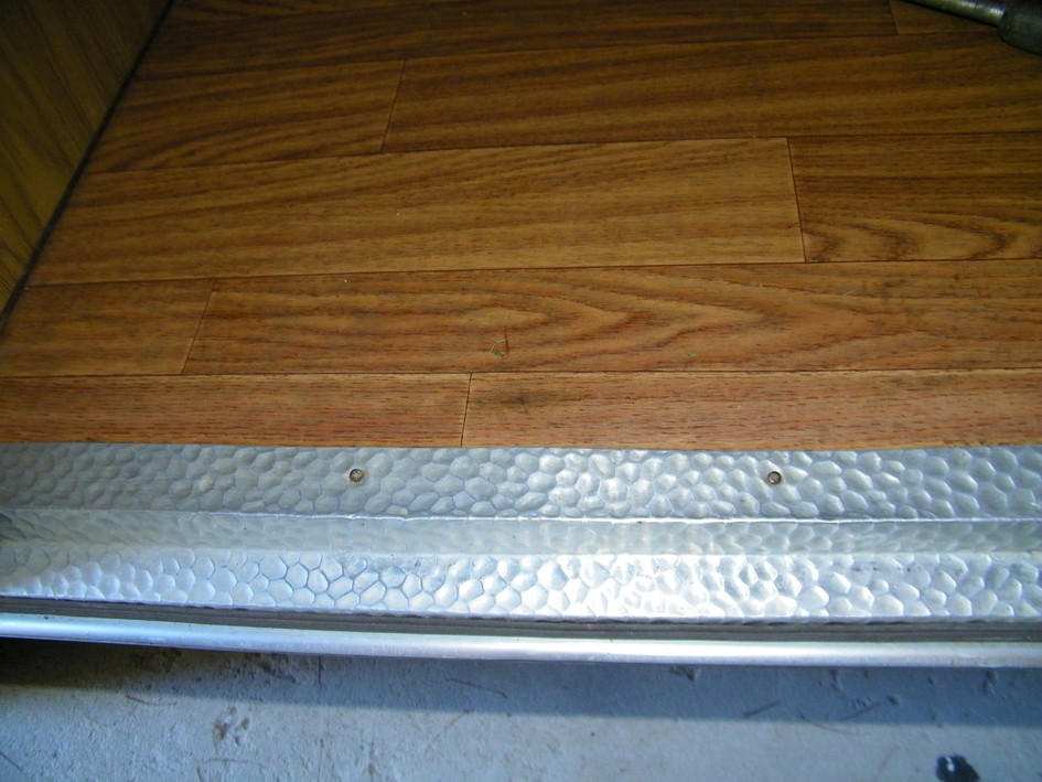

- sol ext+®rieur sous porte.jpg (384.27 Kio) Vu 21781 fois
- Sol intérieur sous porte
- sol int+®rieur.jpg (459.7 Kio) Vu 21781 fois
Bienvenue dans la restauration
- Messages : 8362
Ceinture de caisse, de toit, de plancher, tu as des rails en alu qui tiennent ces éléments. Ces derniers sont fixés par des vis qui doivent être à 90% rouillées. Il faut les changer par des vis inox en introduisant au préalable du silicone dans chaque trous.
Pour accéder aux vis, il faut enlever le galon noir en le faisant glisser. Il y a un post Les voyageurs du 77 sur ce sujet.
Le joint de baie a vécu et surtout la " clef " (galon blanc d'origine ). Cette intervention est détaillée dans le Forum, mais très délicate car il ne faut pas dessouder les deux peaux du vitrage. Il t'est donc fortement conseiller de t"adresser à un pro.
Pour le sol, voir le post de Francis et d'autres sur le Forum
Le tube rectangulaire sous le seuil de porte devra recevoir deux percements de 6 mm de diamètre afin d'évacuer la condensation ou les eaux récoltées en roulant.
