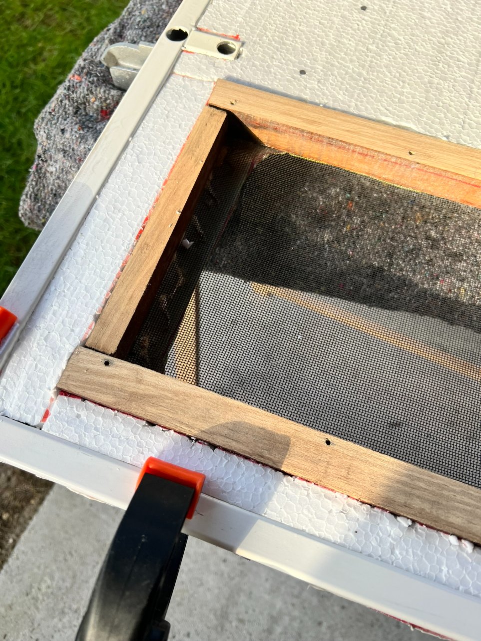

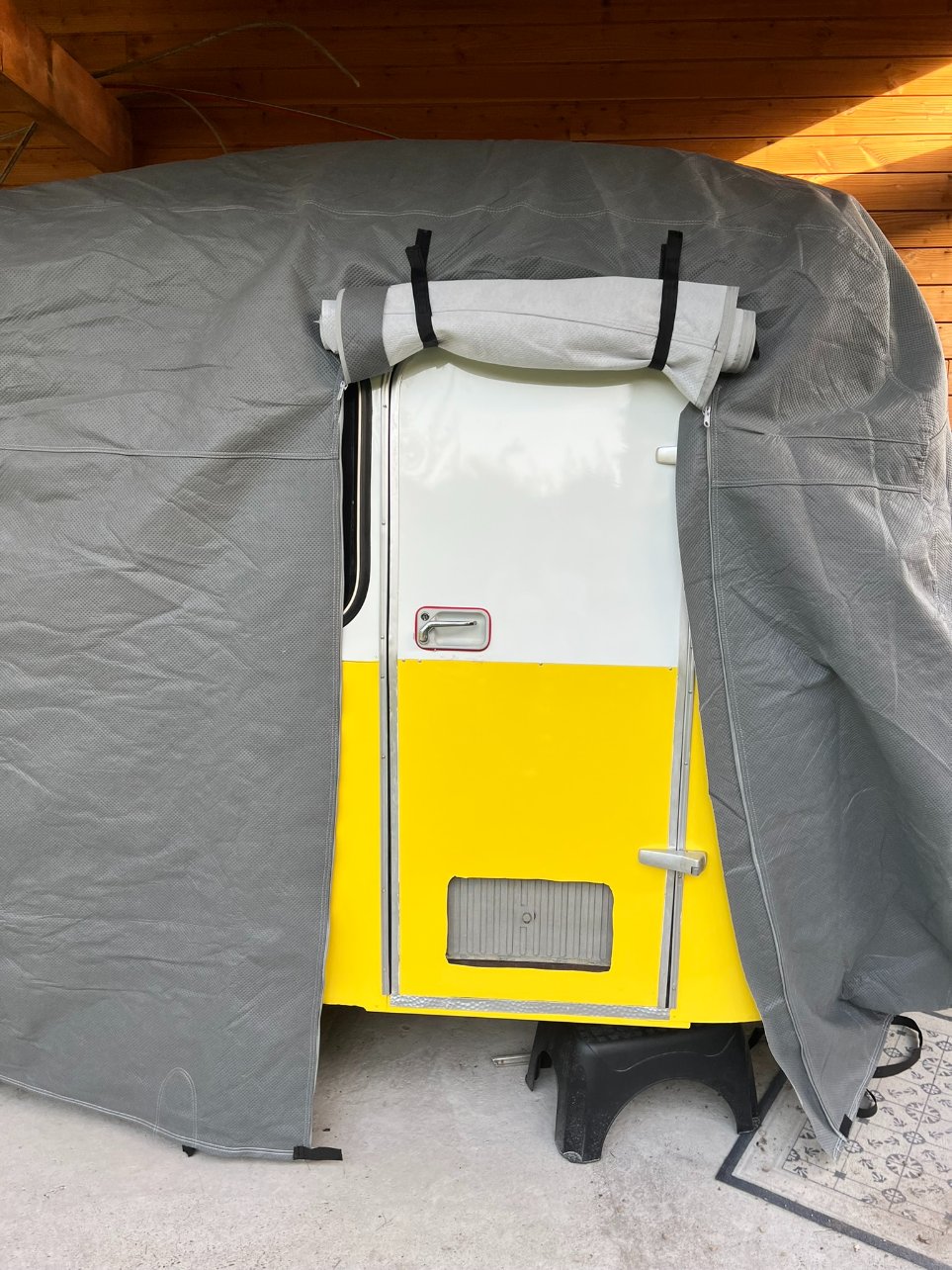

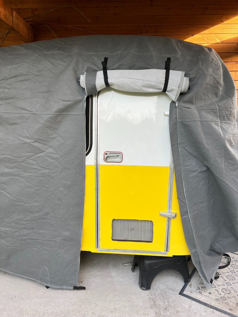

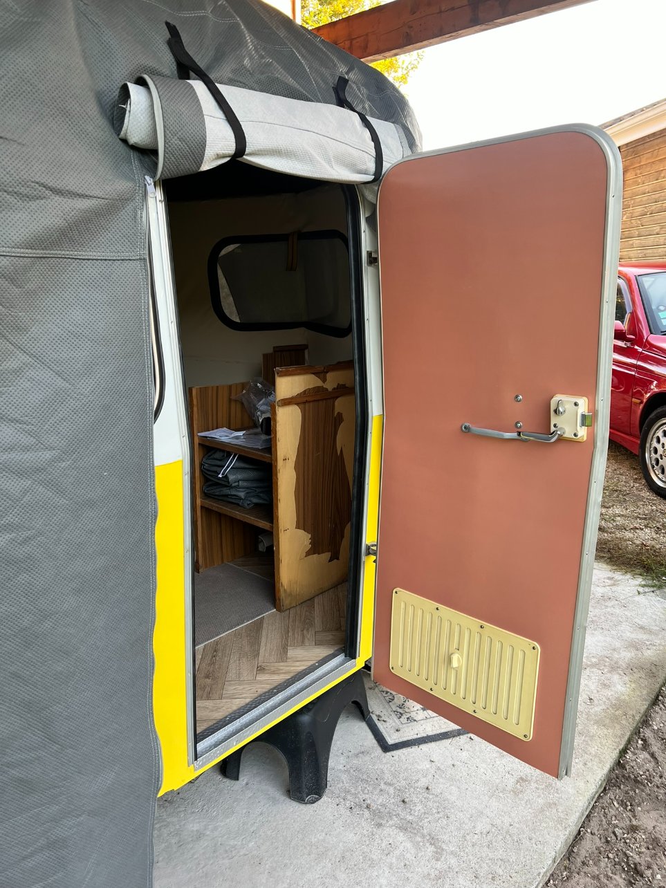

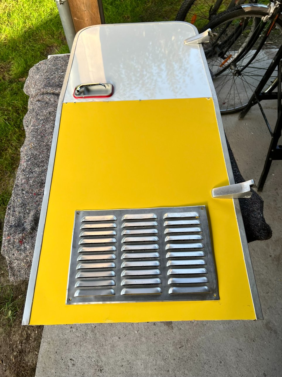

Bonsoir à tous

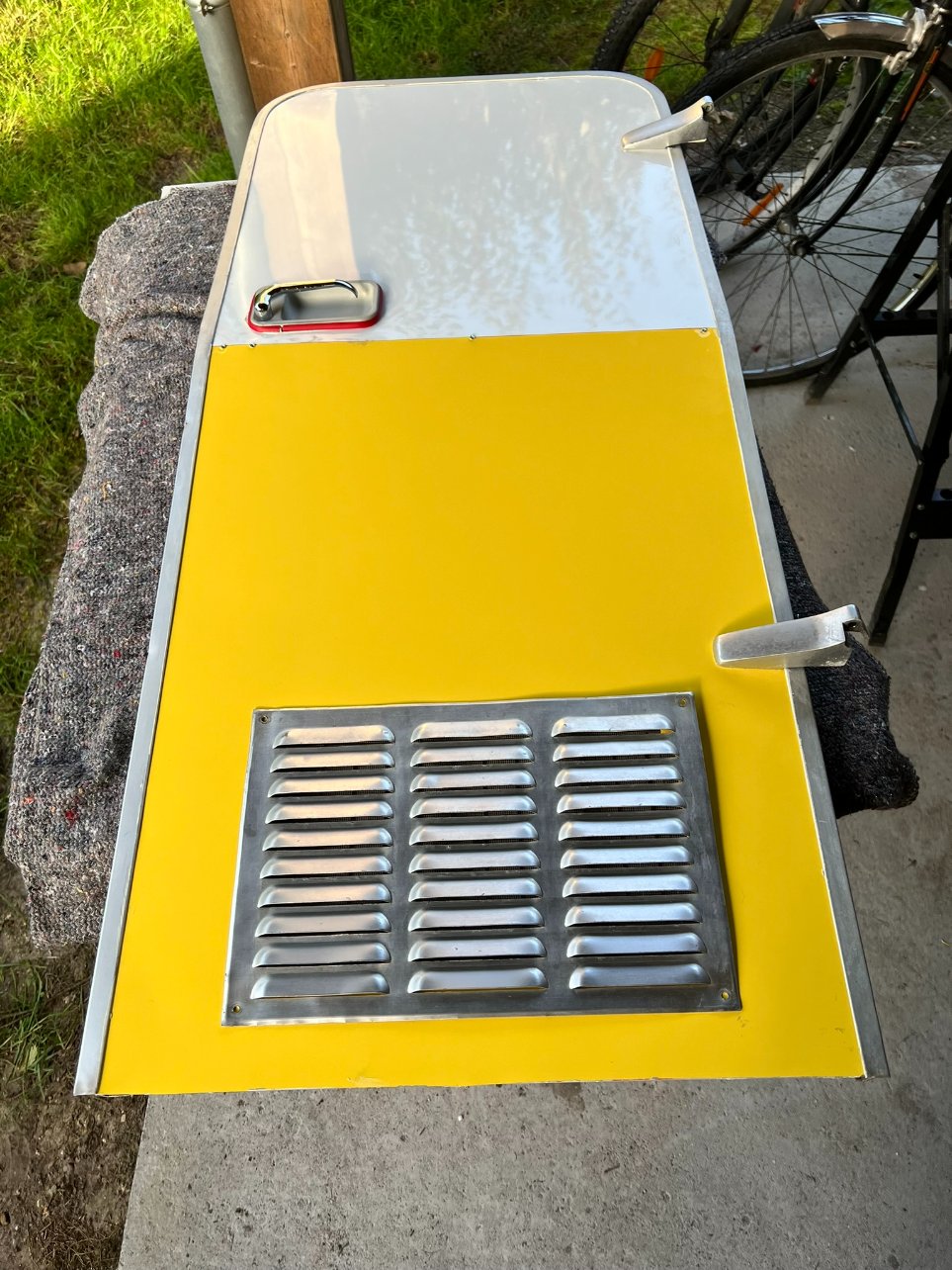

Hier c'était halloween, Sunny est sortie de son sarcophage pour faire peur aux enfants
Et aujourd'hui, avec un peu de déjà vu dans l'air, j'ai remonté la porte.
Après avoir nettoyé les soudures, apprêt, peinture, couper le polystyrène, on remet du sikaflex en haut et hop on remonte.
Il ne reste que deux éléments (faut percer mais plus assez de temps): l'habillage bas et la grille alu devant.
Mais la porte est bien à sa place. J'ai aussi mis les frites de piscine sous la réhausse pour faire une aération car il faisait bien chaud dans le sarcophage à mémé aujourd'hui... ranger le bazar dans la Puck pour que ça ne prenne pas l'humidité. Prochaine étape: remettre la grille en bas. Et monsieur m'a coupé la cornière pour mettre en bas de la porte car l'ancienne était vraiment fatiguée.
Par contre elle a du mal à rentrer, en regardant celle d'origine (au dessus) on voit que les côtés ont été écartés, pas sûr que j'arrive à en faire de même avec la neuve qui a les côtés plus haut et qui est un peu plus épaisse... je me garde ça pour l'après hivernation...
Modifié en dernier par Sunnypuckette le sam. 2 nov. 2024 10:15, modifié 1 fois.

Bonsoir Constance
C'est
, mais bon tu es habituée aux

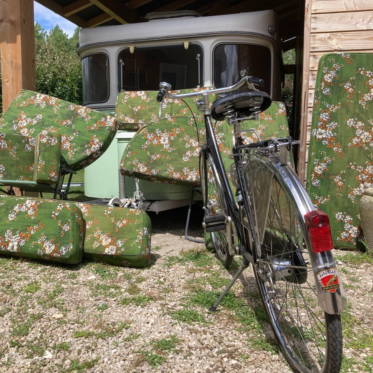

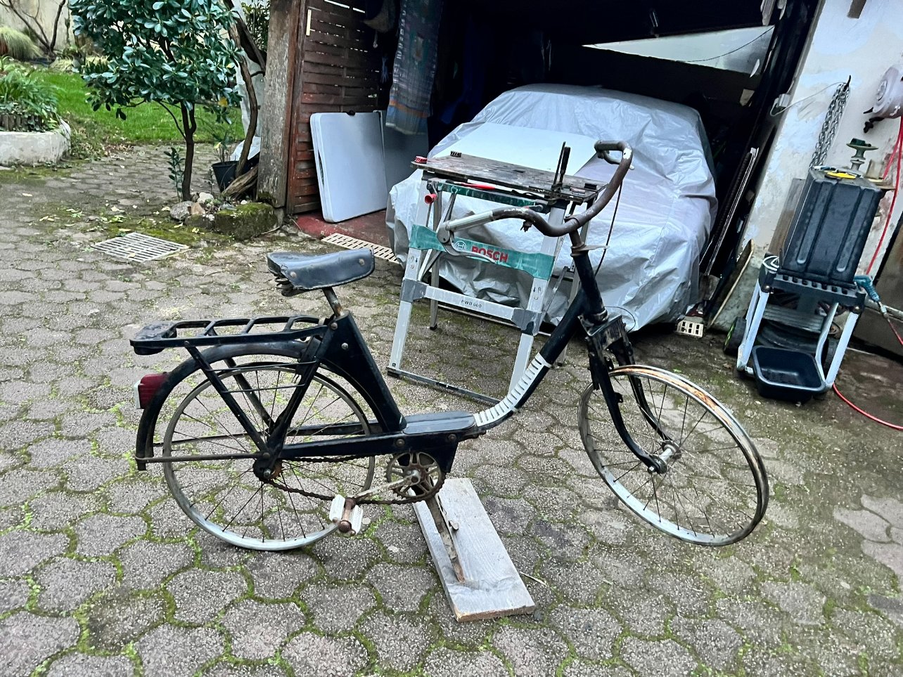

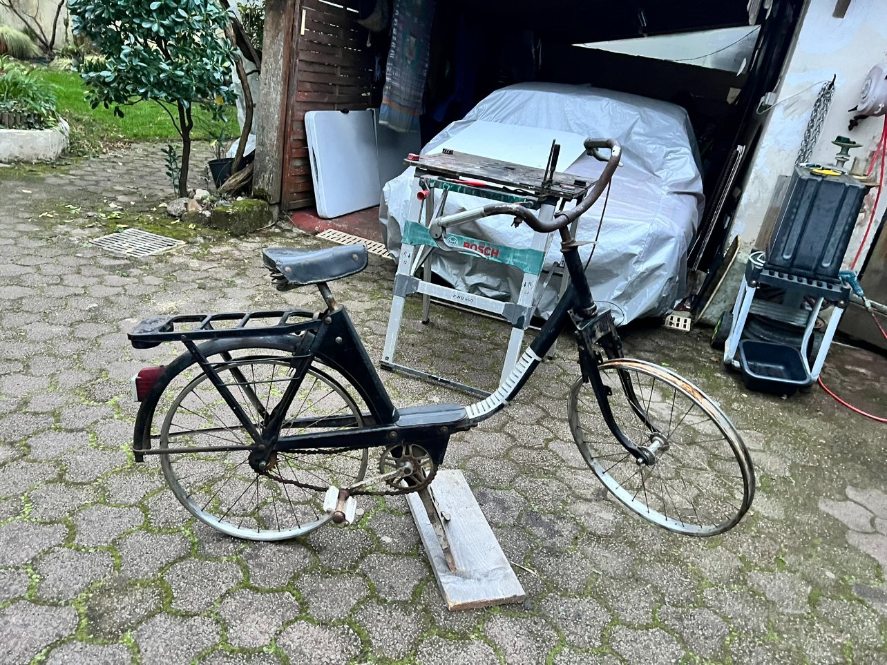

Question quel type de vélo (s) sur l'avant dernière photo
C'est
- Sunnypuckette
- Messages : 877
- Enregistré le : mar. 3 oct. 2023 11:33
- Modèle de caravane : Puck de 74 et 73
- prénom : Constance
- Localisation : Landes
Merci Benjamin,eribabinbin a écrit : ven. 1 nov. 2024 21:52 Bonsoir Constance
C'est, mais bon tu es habituée aux
Question quel type de vélo (s) sur l'avant dernière photo?
Si c'est celui en avant plan c'est mon petit Peugeot, derrière c'est un bout de roue du VTT des garçons.
Là devant la Coral un jour de grand ménage...

Dis donc ils sont beaux les coussins de la Constructam !
La porte ferme bien super !

Merci, je suis pas très fan du vert mais c'est un bel ensemble. Par contre le tissu est "cuit", il part en morceaux.lolofay a écrit : sam. 2 nov. 2024 13:39 Dis donc ils sont beaux les coussins de la Constructam !
Je pense les refaire imprimer à l'identique pour remplacer les parties trop abimées.
Oh oui la porte, enfin!

Bon, un problème de plus en moins : la porte ferme
. en travaux hivernaux, pour ta cornière, tu peux faire un morceau de bois en trapèze, tu poses ta cornière dessus et tu l'enfonce à force. pour la hauteur, tu coupes et ensuite, tu ponces avec une ponceuse à bande.

Salut Yann, oui c'est un peu ça, un en moins sur la liste des merdouilles, ça aide à avancerlamenuis a écrit : dim. 3 nov. 2024 11:37 Bon, un problème de plus en moins : la porte ferme. en travaux hivernaux, pour ta cornière, tu peux faire un morceau de bois en trapèze, tu poses ta cornière dessus et tu l'enfonce à force. pour la hauteur, tu coupes et ensuite, tu ponces avec une ponceuse à bande.
J'avais pensé à la mettre en forme avec du bois mais je n'étais pas sûre de mon coup alors merci pour tes lumières, je pensais que je vais faire ça!
Pour la hauteur en fait, je l'aurais bien laissée plus haute qu'à l'origine, surtout à l'extérieur, mais si ça fait trop bizarre, maintenant je sais comment la rogner, merci beaucoup!

CC, pas sûr que cela fonctionne car tu vas l'écarter coté ouverture mais pas de l'autre !! Et du coup elle ne rentrera pas complètement sur le bas de porte qui est déjà trop bas
A mon avis ce sera pas très beau

T'inquiète, j'ai un mètre de cornière pour tester, et puis si vraiment c'est naze, je remettrai l'ancienne.vince41 a écrit : dim. 10 nov. 2024 19:46 CC, pas sûr que cela fonctionne car tu vas l'écarter coté ouverture mais pas de l'autre !! Et du coup elle ne rentrera pas complètement sur le bas de porte qui est déjà trop bas![]()
A mon avis ce sera pas très beau![]()

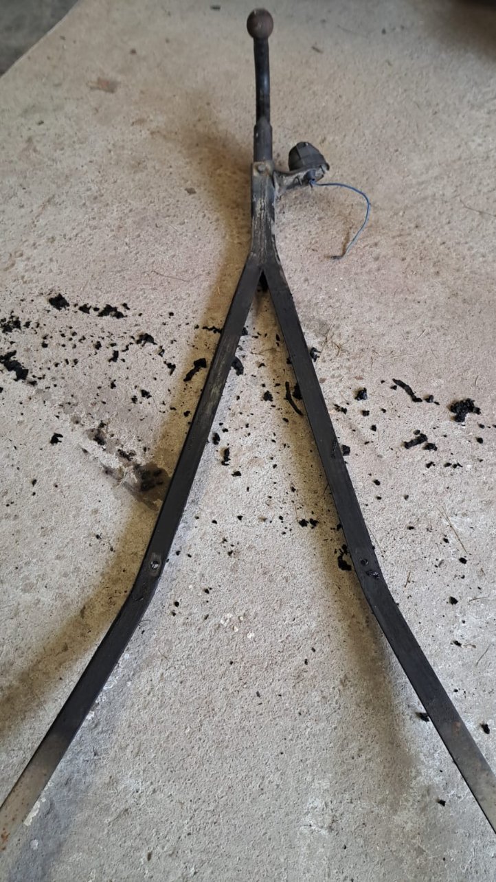

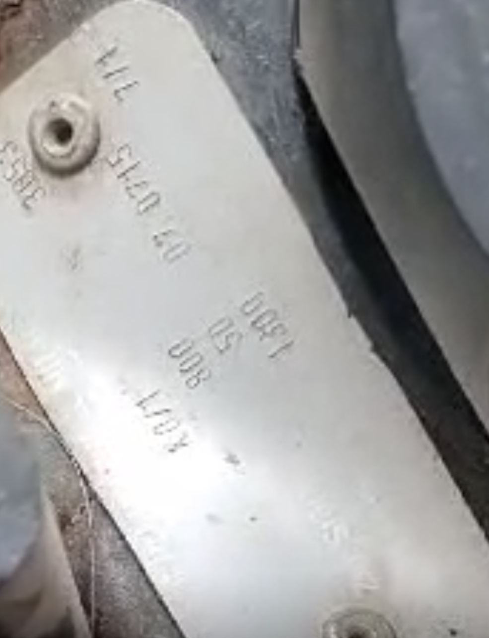

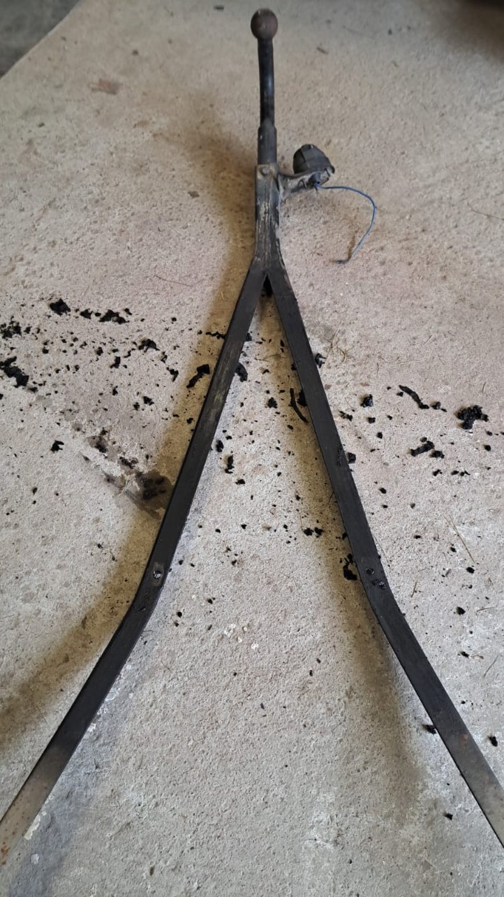

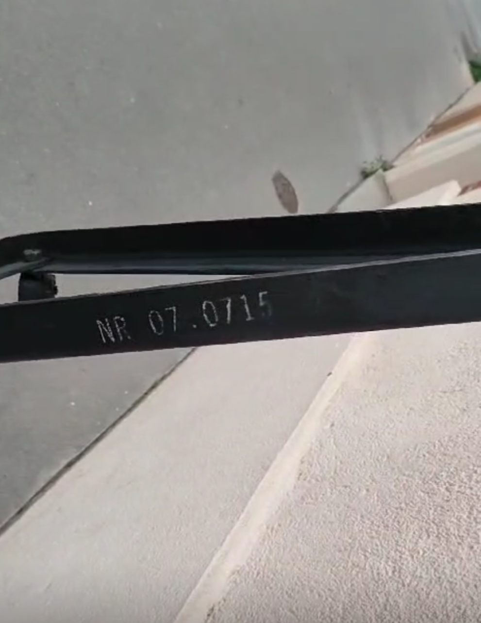

Bonsoir à tous

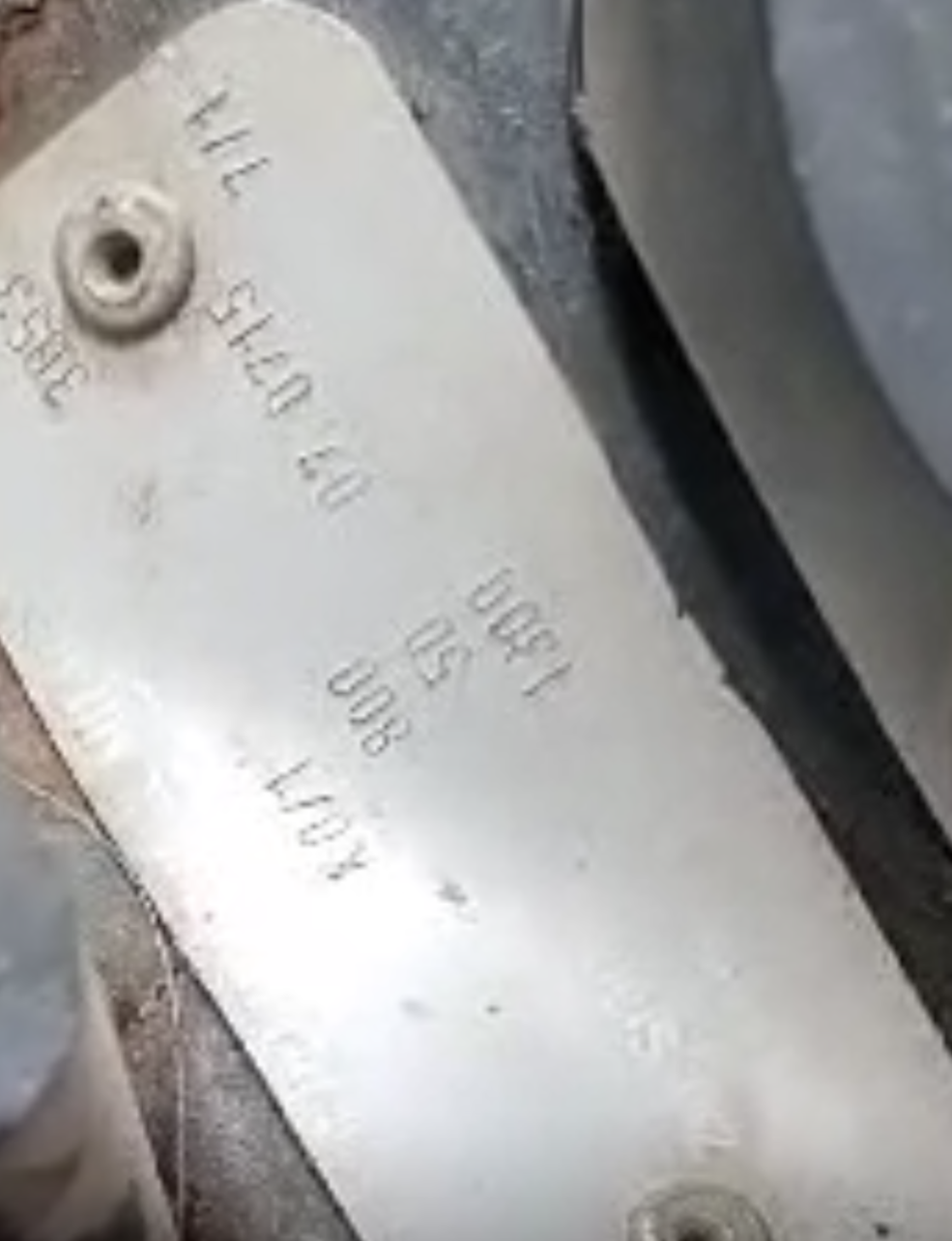

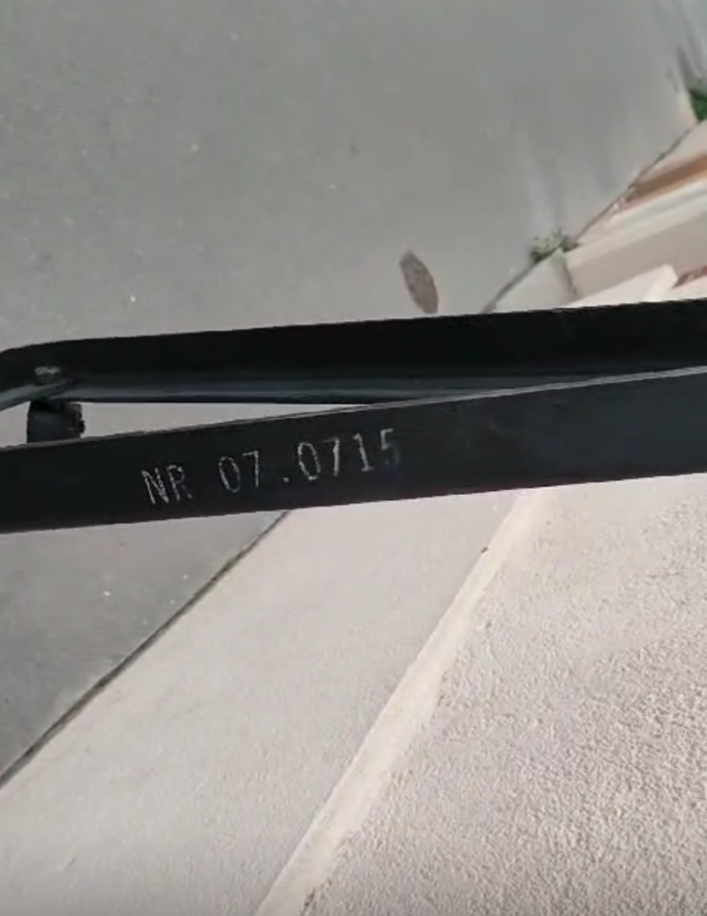

Bon je n'ai rien fait sur Sunny mais quand même une nouvelle qui va très vite me donner envie de reprendre dès que possible les travaux sur la petite.
Tout d'abord je remercie tous ceux qui m'ont proposé de l'aide pour un attelage, c'est vraiment chouette cette solidarité, et en parlant de solidarité, une âme super charitable (mon cousin) est allé me chercher ce week-end un attelage pour ma Cox !
Attelage vu sur le Boncoin à côté de Toulouse (où habite mon cousin), monté sur une 1302 comme la mienne, à prix très raisonnable !
Le gars a tout démonté et m'a dit avoir vu une plaque VW, bon, le cousin a fait une vidéo mais on ne voit rien, mauvaise résolution.
Je dois donc patienter jusqu'à Noël (ça fait beaucoup de dodos...) pour que mon cousin me le ramène.
Autant vous dire qu'en janvier je vais mettre les bouchées doubles car maintenant je peux atteler Sunny à la Cox!!!!
Trop contente et encore merci à tous pour le coup demain (JF et Christophe, vous êtes des anges).

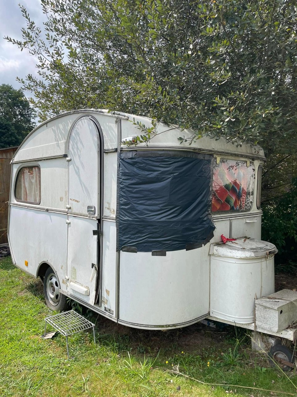

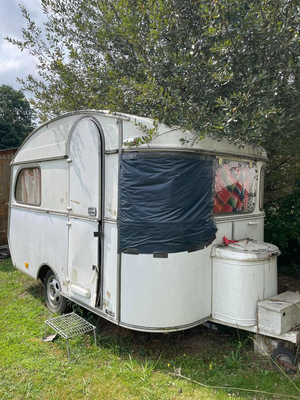

Bonjour à tous
Plus de deux mois enfermée dans mon atelier sans être aux côtés de Sunny ça me manque trop...
Elle, n'est pas trop mal, elle hiberne tranquillement dans son sarcophage (dont je suis toujours aussi ravie), tempête, froid, chaud, nickel!
Il n'y a pas eu de gros travaux depuis mon dernier message mais quelques petites nouveautés et surtout la préparation de la reprise du chantier pour janvier.
Dans les nouveautés il y a depuis peu une nouvelle caravane à la maison (ceux qui voulaient que j'achète une ruine ne seront pas déçus) mais pas d'Eriba désolée, une cousine belge... J'avais vu cette petite Condor sur un Facebook de la marque, bradée car en mauvais état mais dans les Landes (20km de chez moi), je me dis youpi, si elle est si pourrie ça me fera une donneuse pour ma Coral sinon... ben on verra. Je suis la deuxième sur le coup mais après de longues semaines le premier n'est jamais venu la chercher et je l'ai donc récupérée fin novembre.
Bon faut être bien assis, y a du boulot.. La propriétaire ne trouve plus les papiers mais j'ai la chance de connaitre un expert de la marque qui me déconseille de l'acheter car elle est de 72, aspect extérieur comme ma Coral de 69, intérieur aussi (sauf les charnières en plastique) mais contrairement à ma petite Eriba, Constructam a changé la pose du plancher fin 71, il est passé de dedans à dessous, c'est à dire que les "murs" sont maintenus au plancher et non sur la structure... et bien sûr le plancher de cette petite est complètement mort...
Sauf que je me suis de suite attachée à cette petite (Brigitte sort de ce corps...) et que j'ai bien envie de la démonter pour voir comment c'est fait surtout l'isolation et le simili, cas d'école pour refaire ma belle Coral après... En plus en la rangeant j'ai trouvé ses papiers d'origine cachés dans un meuble, un signe ?

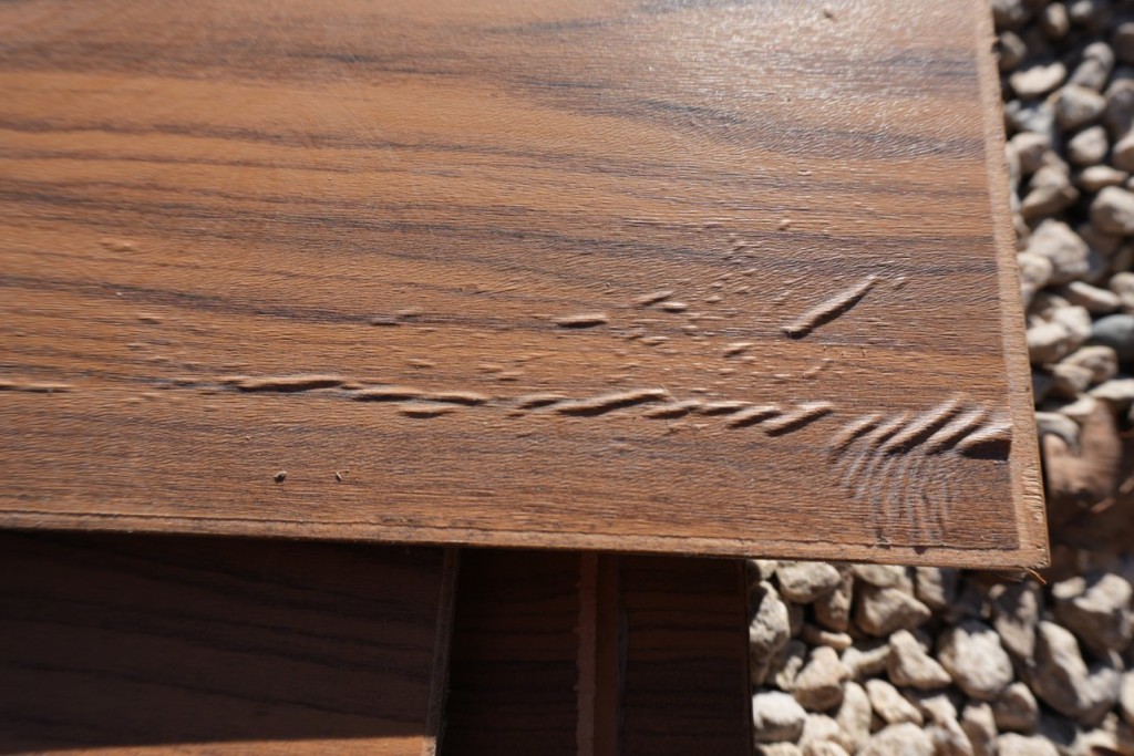

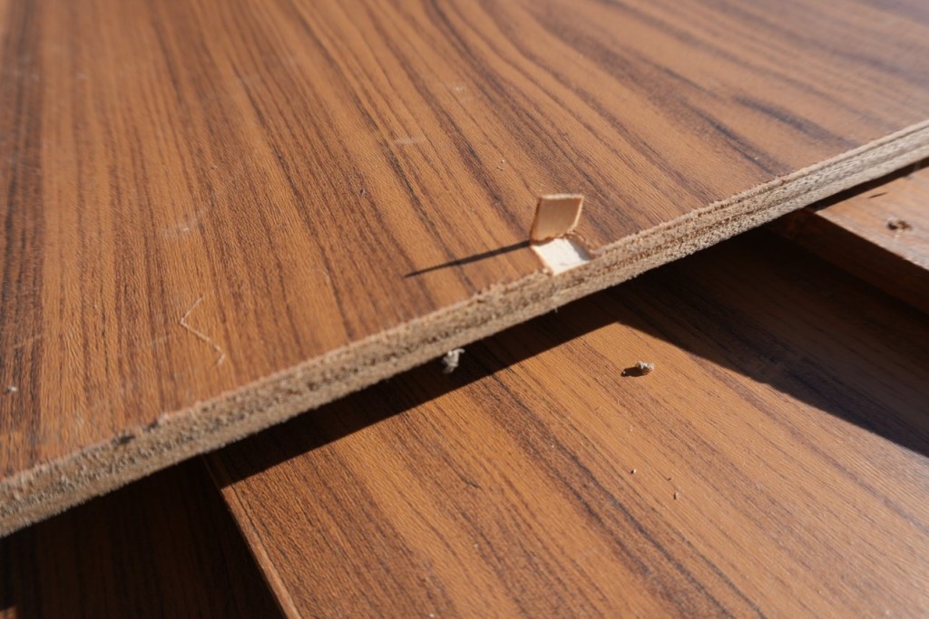

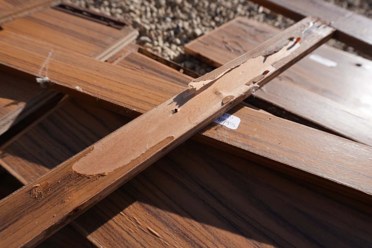

Pour rappel, les meubles de Sunny c'est: contreplaqué + film plastique très fin collé dessus.
Le plastique imitation bois je n'aime pas du tout et en plus il est décollé partout, donc je vais tout enlever au décapeur thermique, nettoyer, poncer, revoir les chants, apprêter, peindre... C'est beaucoup de boulot mais ce sera parfait en attendant les beaux jours pour sortir mamie de son sac de couchage.
Et pourquoi je vous ai parlé de la Constructam au début ? Tout simplement car je vais faire mon atelier meubles à l'intérieur, comme ça pas de bordel dans la véranda (même si on y est trop bien pour bricoler) et puis l'environnement dans la Condor est assez sympa.
Pour les meubles, j'ai eu la chance d'avoir des produits offerts par CODEVE et il me tarde de tester tout ça.

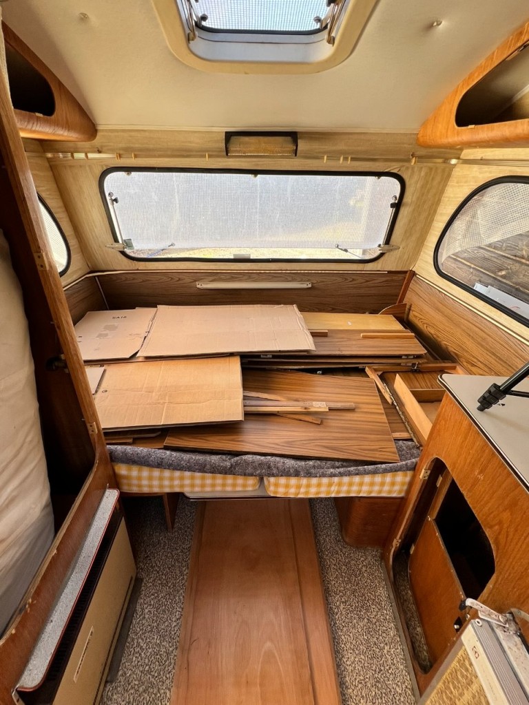

Je prépare une petite vidéo mais en attendant voici quelques photos.

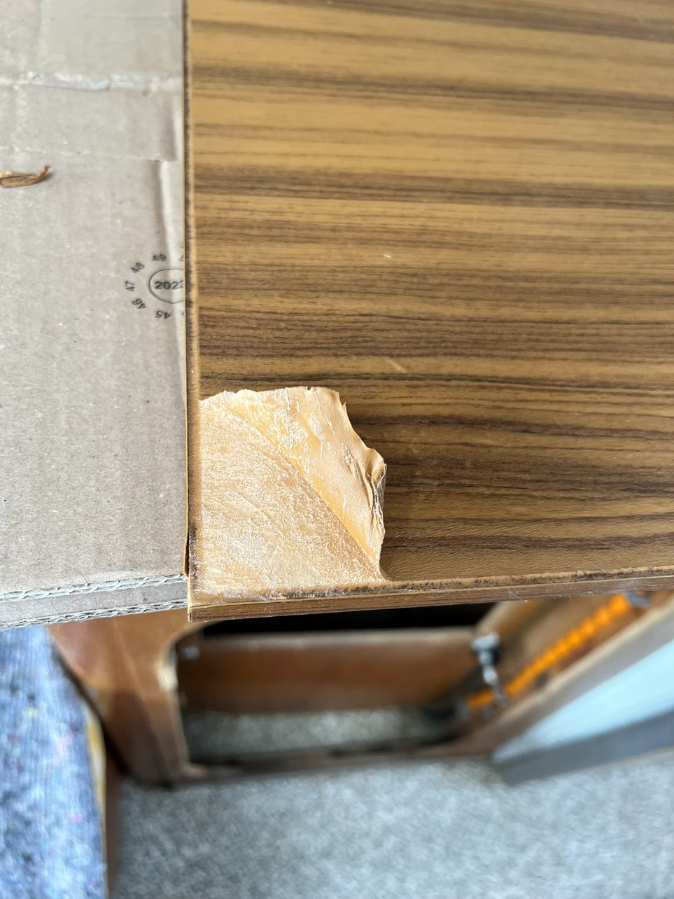

Tout d'abord l'état des meubles démontés: Et les meubles bien rangés à l'arrière de la petite Condor, mon nouvel atelier
(les planches au milieu ce sont les chutes du plancher de Sunny, ça sécurise le sol aussi pour pas passer à travers

Tout d'abord je vous partage une photo d'un cadeau de noël offert par mon amie, une reproduction de Sunny dans un bocal avec lampe solaire.
Regardez-la de loin il y a des défauts structurels (porte du mauvais côté, coffre à gaz...) mais elle est trop choupette et éclaire super bien, ce sera parfait pour soirée d'été dans la puck! Sinon j'ai envoyé mon fils faire de la mécanique avec mon père, sur le Solex que j'avais acheté pour qu'ils s'amusent ensemble.
Bon ben mon petit vieux n'est maintenant plus qu'un vulgaire vélo, manque tout le reste...
Je pense qu'ils ont bien bossé, j'ai entendu parler d'ultrason, de décalaminage mais j'ai surtout retenu "très bon état".
Je reprends le relais sur le décrassage de certaines pièces, j'adoooore récurer
Aujourd'hui grosse bourse de pièces dans le 47, je les ai mandaté pour trouver de quoi agrémenter la bête, je vous montrerai le résultat final aux beaux jours je pense. Côté caravane, j'ai eu une excellente nouvelle hier avec l'obtention de la CG de la petite dernière (la Constructam Condor), qui avait des papiers belges sans PTAC (et oui elle arborait plus facilement son poids à vide de 500kg que son poids en charge). Grâce à une amie qui a la même caravane et un agent ANTS très sympa que je remercie, j'ai eu la précieuse CG hier.
La Condor c'est juste après la puck, mais je vais m'en servir ces prochains jours pour décaper tous les meubles en bois de Sunny au sec, sauf que la pauvre n'a (presque) plus de porte, je ne voulais pas trop investir ou bosser dessus sans papier, je vais quand même tenter de lui bidouiller une porte pour que ce soit plus facile d'accès car je sens que je vais faire par mal d'allées venues avec les meubles.
Donc très vite faites chauffer le décapeur thermique et la spatule, y'a du plastique à décoller!
PS: pour les pros du bois, une fois le décapage thermique fait, il restera surement un peu de colle, quel meilleur produit à passer avant le ponçage pour enlever les résidus?

Sous la bâche derrière "le vélo", une ancienne ou une nouvelle?
A+ et bon courage.

Merci Claude!Chambord45 a écrit : sam. 4 janv. 2025 12:24![]()
A+ et bon courage.
C’est une ancienne à mon papa, je te laisse deviner… allemande qui a 2 marques sur sa carrosserie

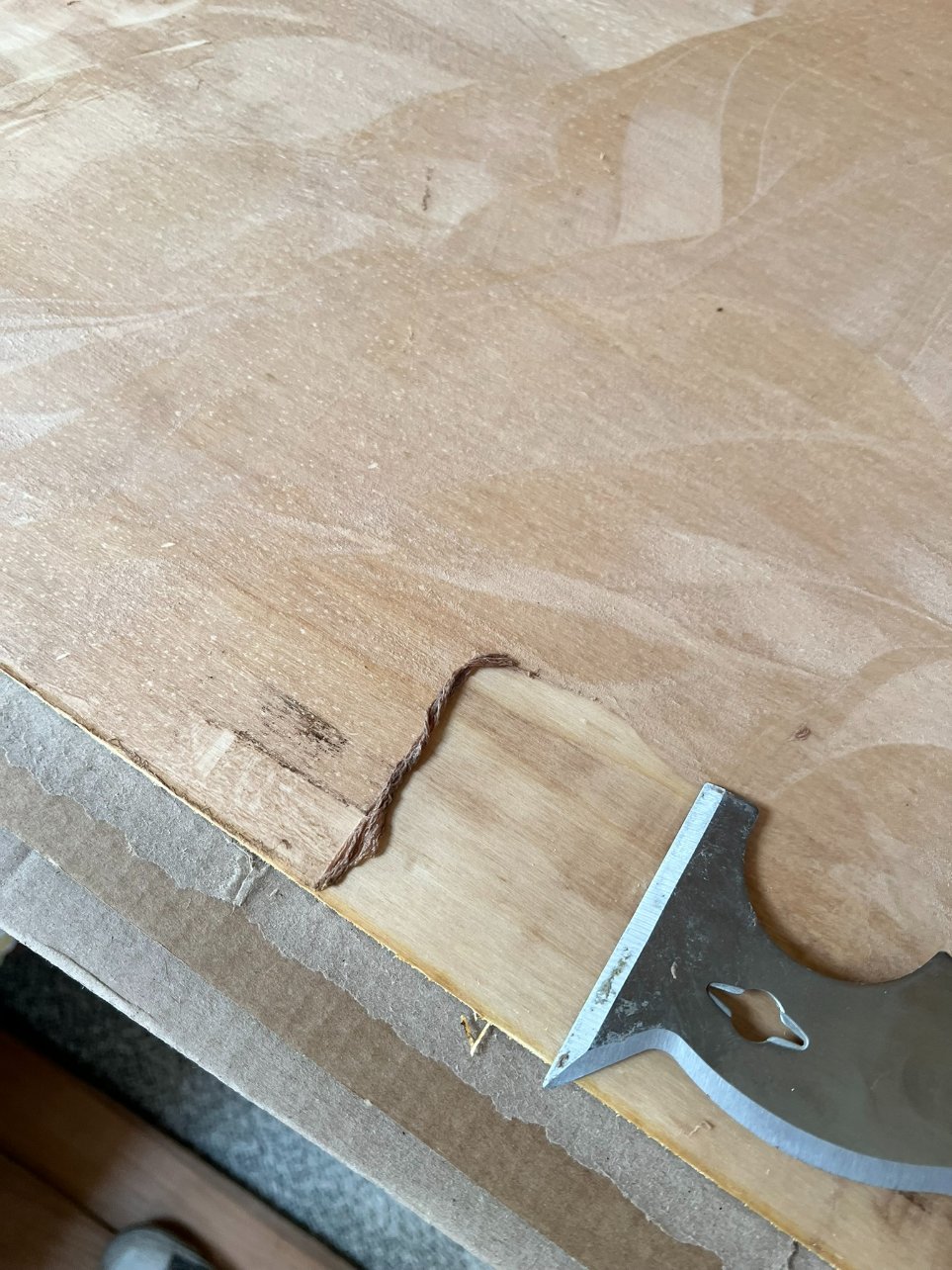

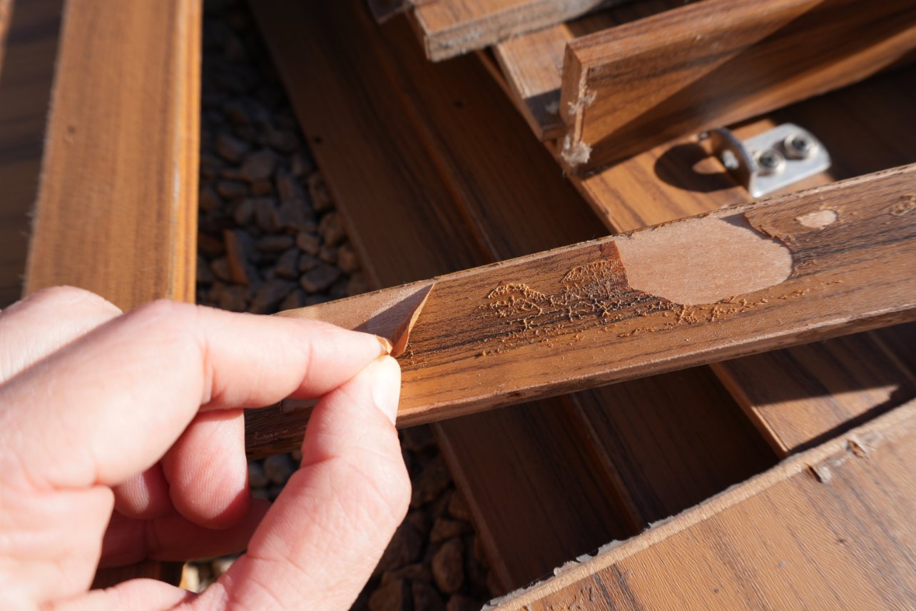

Pour les résidus de colle, tu n'as pas d'autre choix que de faire des essais avec des produits (acétone, alcool a bruler, trichlo, solvant vernis a ongles, ...) ou alors, mécaniquement au racloir. c'est du CP de bonne qualité donc tu peux mettre la dose de produit sans le noyer pour autant. Si tu optes pour le racloir, ne pas trop insister pour ne pas "percer" la première couche du CP.
lamenuis
- Sunnypuckette
- Messages : 877
Ok super c'est noté, je ferai par étape avec un élément moins visible pour commencer (intérieur de placard), ma crainte était juste une mauvaise réaction future avec l'apprêt ou la peinture.lamenuis a écrit : dim. 5 janv. 2025 14:11 Bonjour,

C'est pour ça qu'il faut éviter de mettre des produits trop gras. Ceci dit, les sous-couches avec résines font des miracles de nos jours.Sunnypuckette a écrit : dim. 5 janv. 2025 18:00Ok super c'est noté, je ferai par étape avec un élément moins visible pour commencer (intérieur de placard), ma crainte était juste une mauvaise réaction future avec l'apprêt ou la peinture.lamenuis a écrit : dim. 5 janv. 2025 14:11 Bonjour,

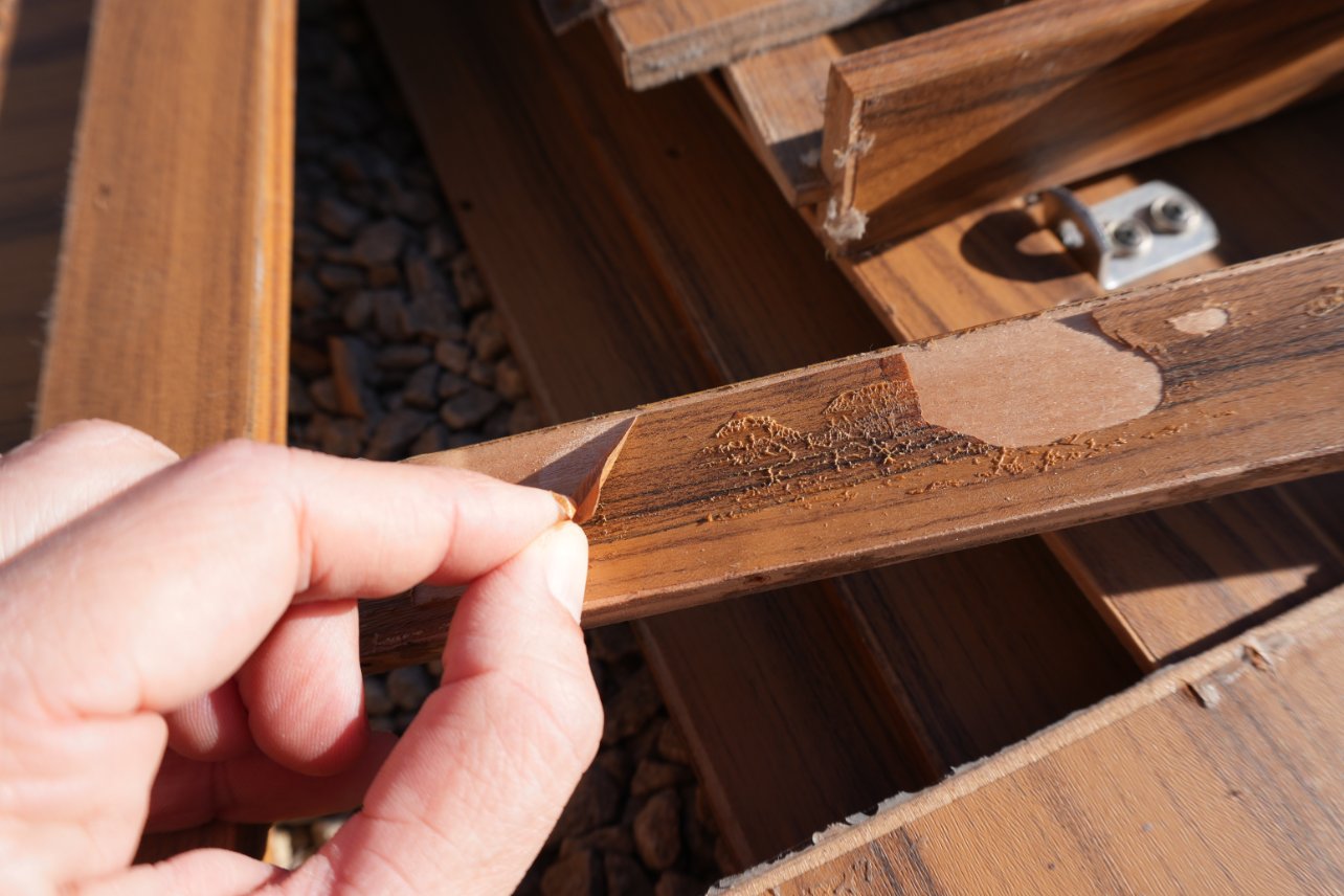

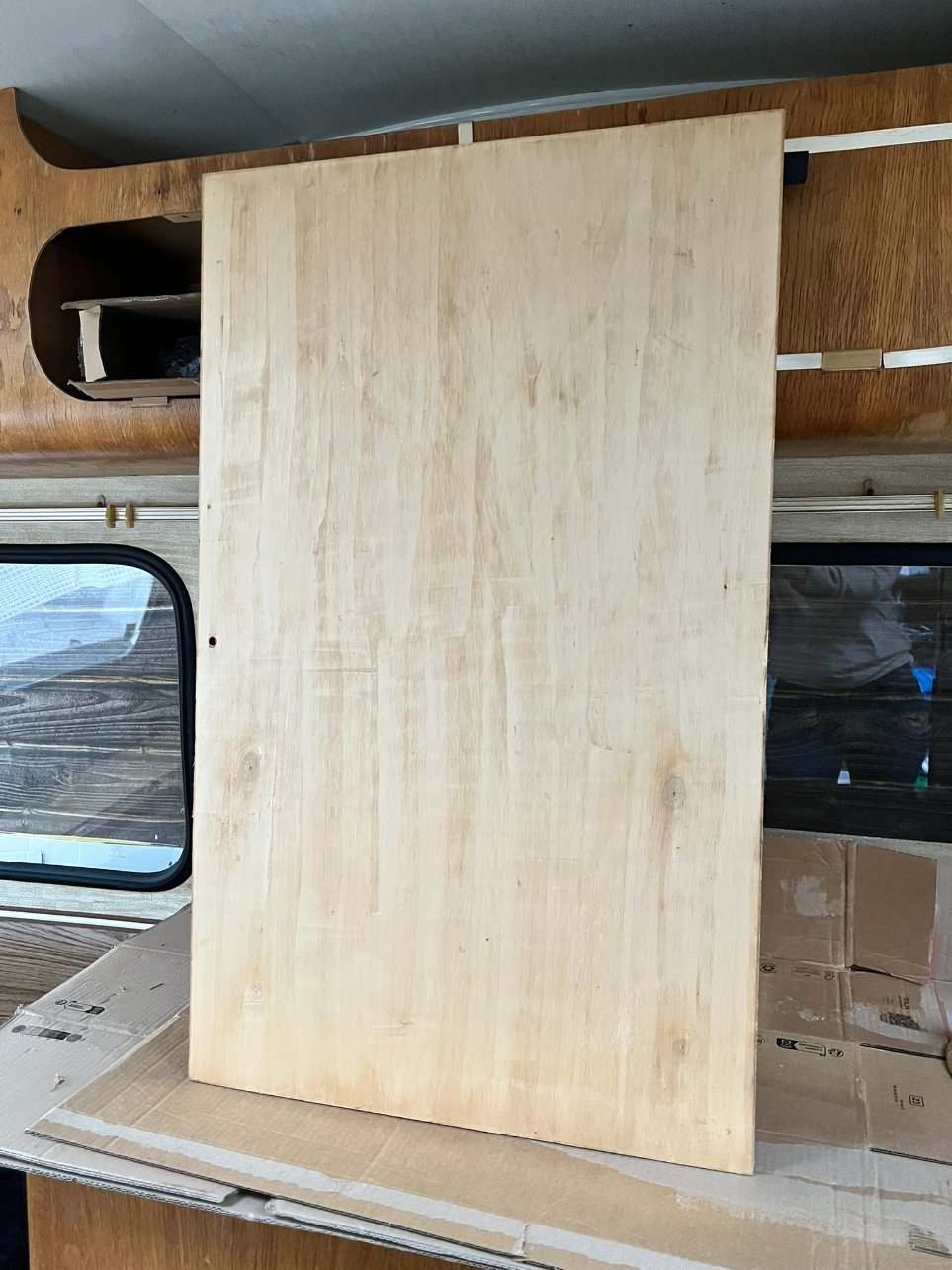

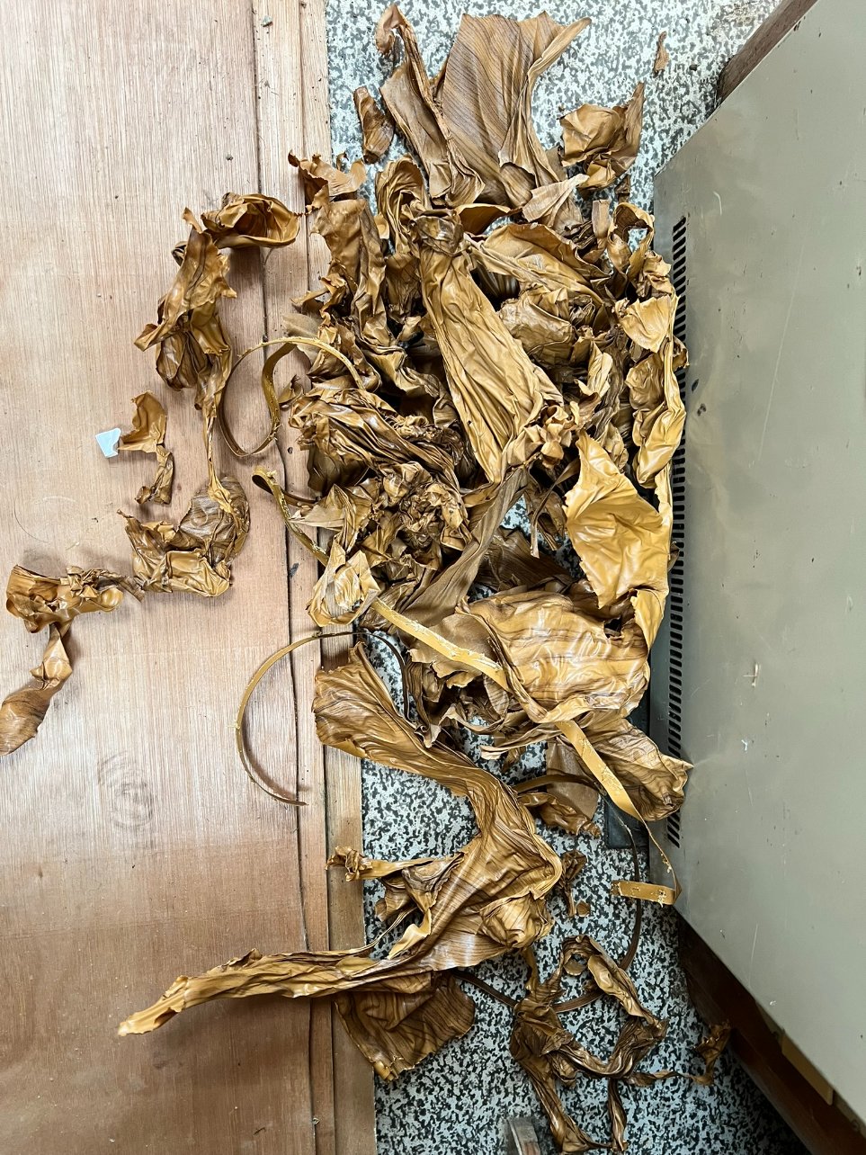

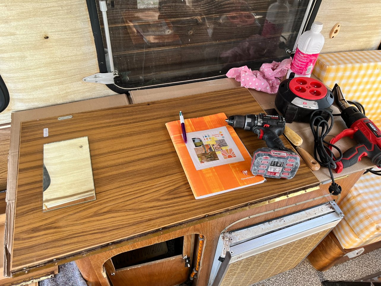

Bonjour à tous

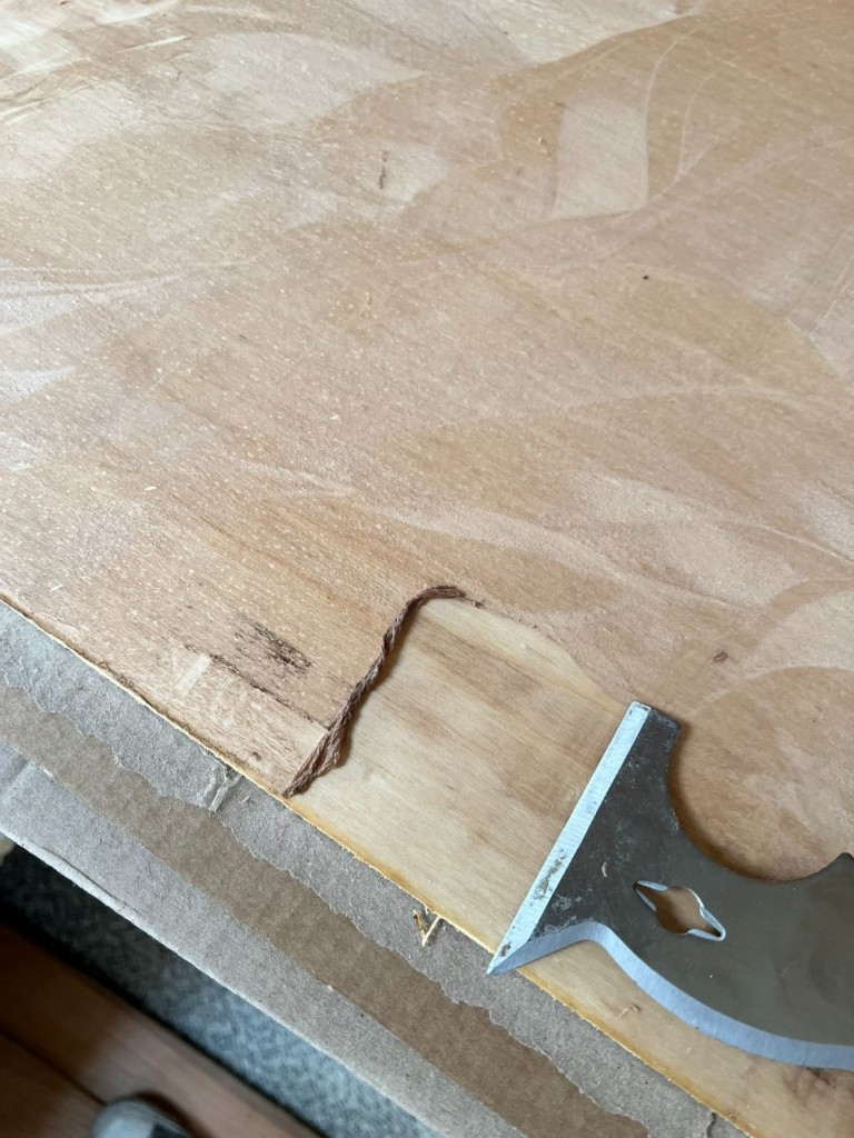

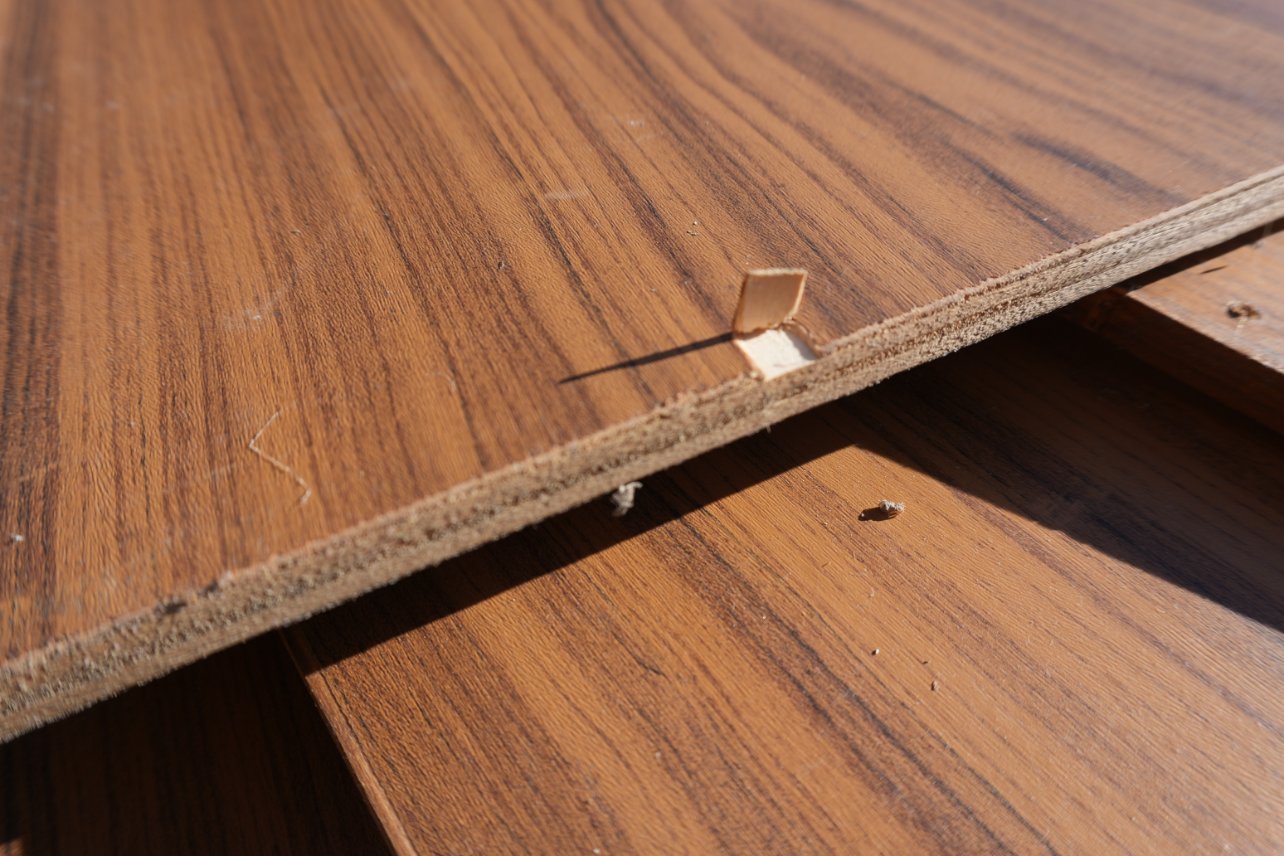

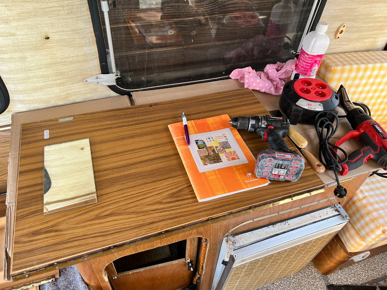

Après avoir enfin avancé pas mal de petits projets mis de côté pour la Puck ces derniers temps (refaire une lampe tempête que j'ai mis à LED solaire devant la maison mais qui était destinée au camping, restauration de chaises pliantes et fauteuils de camping pour la Puck, je vous les montrerai plus tard et autres petits projets...) me revoilà pour le long, très long, travail de décapage des meubles.
Je savais que ça ne se ferait pas en une semaine mais là je me rends compte que j'en ai pour plusieurs semaines... Aujourd'hui je me suis juste occupée de la porte de la penderie (pourquoi commencer par là, parce que je lui réserve un sort différent des autres mais ça c'est top secret pour le moment

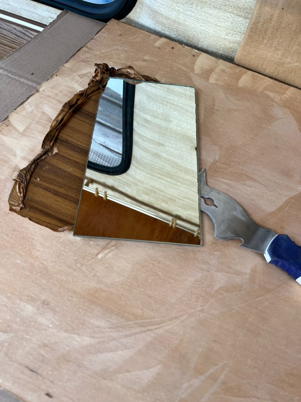

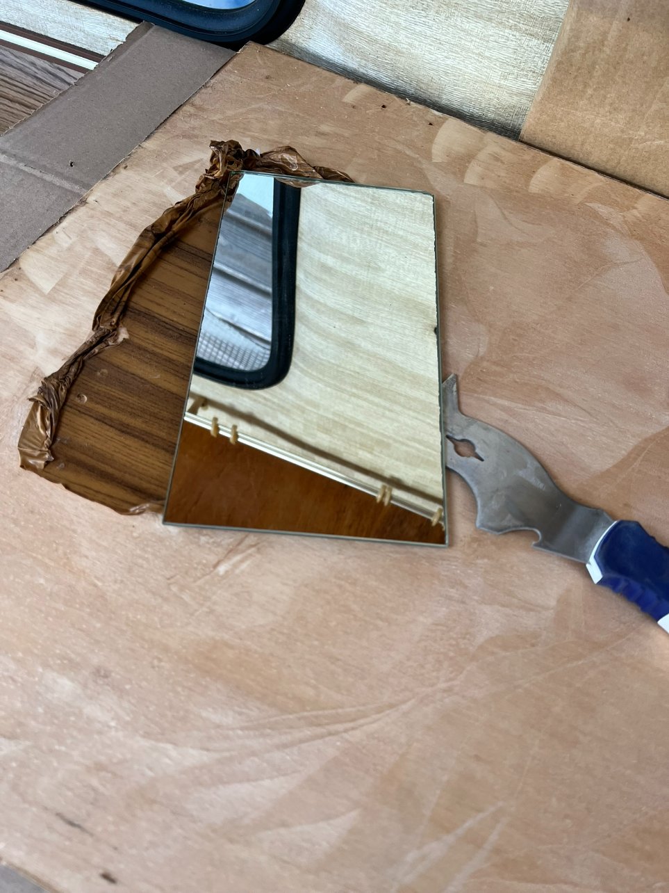

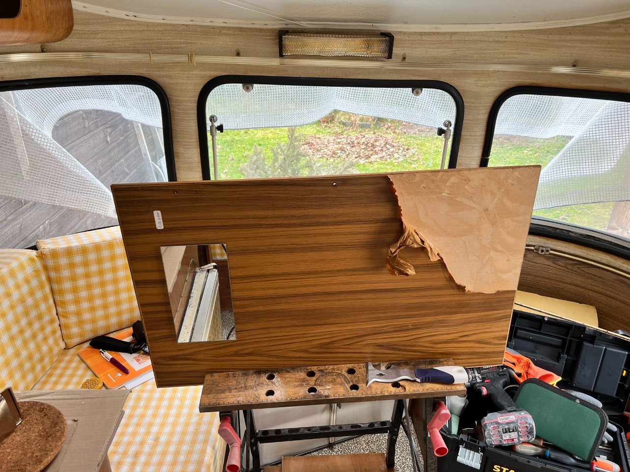

Donc j'ai mis 2 h pour décaper la porte, bon j'ai un tâtonné pour trouver la meilleure technique avec mon décapeur thermique (que je changerai peut-être en cours de route car il est out) et puis il y avait un miroir, j'ai galéré pour l'enlever sans le casser (je veux pas 7 ans de malheur non non...)
Bref...: C'est long, ça fait super mal aux mains et aux poignets mais je suis bien dans la petite Condor, au chaud avec le décapeur, et quand je vois le résultat, ben suis contente.
J'ai découvert sous le film plastique un très joli contre plaqué, s'il n'était pas autant abimé à plusieurs endroit, j'aurais adoré le laisser naturel... dommage
Pas grave j'ai de la jolie peinture...
Trêve de blabla, quelques photos pour vous montrer tout ça:
Voilà mon petit atelier du jour et la porte "cobaye" du projet, je vais bosser sur la cuisine de la Condor bien protégée et sur un petit établi que j'ai calé à l'avant. J'en profite pour prendre les mesures de chaque morceau parce qu'ils n'auront plus d'étiquette et que je me connais...
Premier test à faible chaleur, le film plastique est difficile à enlever et il y a une bonne couche de colle.
Le plus long est de trouver la bonne température et le temps. Pas assez ça ne se décolle pas, trop le plastique devient élastique et casse.
Je prends le coup de main et j'attaque l'intérieur, j'ôte en même temps les chants qui eux partent très facilement. Le miroir était bien bien collé mais il est venu en chauffant grâce au film plastique. Dessous je vois des trous, qu'y avait-il à la place avant ? Portemanteau ? Bon voilà, tout le film plastique est parti, elle s'allège la petite, maintenant reste la colle.
Il y en a beaucoup beaucoup trop pour que l'acétone ou autre enlève ça, je décide de faire comme pour le film, décapeur thermique et mon petit couteau de peintre, dans le sens du bois, tout doux et sans à-coup pour ne rien abimer, et là je me rends compte qu'il y en a énormément, je commence à remplir un pot... de colle
Après deux heures voici donc le résultat, il reste encore de la colle mais c'est beaucoup mieux, à voir si je recommence l'opération ou si je teste avec de l'acétone ou autre.
Si jamais quelqu'un a une idée pour aller plus vite je prends.
Prochaine étape: décaper les assises pour les remonter en premier et me libérer de la place à la maison avec les mousses qui squattent le lit de la chambre d'amis depuis maintenant 1 an et demi...
Je ne mettrai pas les photos de tout car ça risque d'être rébarbatif mais promis, je vous en montre plus très rapidement.
