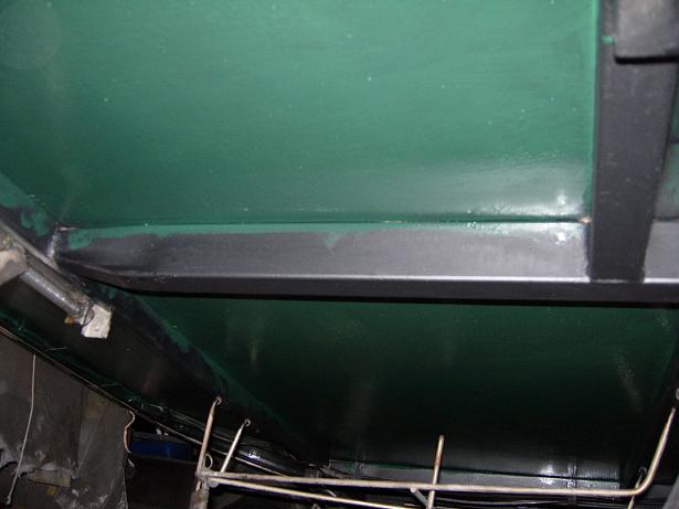

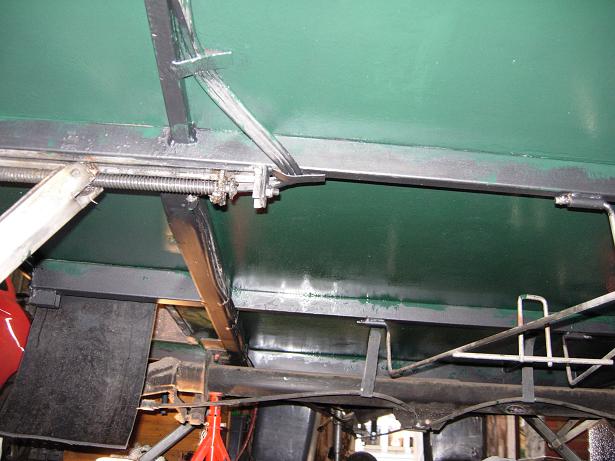

révision d'hiver.Le plancher est sain, le chassis aussi.Quelques manques de peinture après brossage.A mon avis jamais entretenus depuis sa naissance.Peinture anti rouille pour le chassis, peinture microporeuse pour le plancher.C'était un peu acrobatique allongé sous la cagouille mais ,cela m'a rappelé ma jeunesse spéléo!!Cdlt
- avant
- DSCN8579&.JPG (52.81 Kio) Vu 31956 fois
- avant
- DSCN8580 &.JPG (55.21 Kio) Vu 31956 fois
- après
- dessous paint.JPG (51.8 Kio) Vu 31956 fois
- après
- DSCN8586paint.JPG (33.11 Kio) Vu 31955 fois
