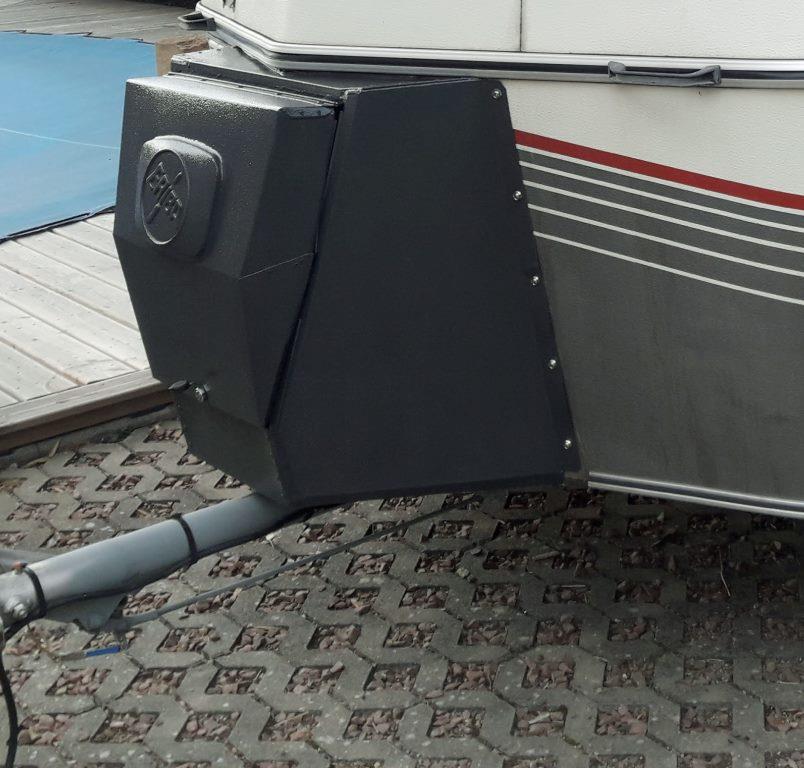

Bonjour ,
Confection du coffre Gaz avant en tôle laquée par pliage et rivetage, anti-gravillonnée, puis repeint
j'ai réadapté le local gaz pour:
...y mettre une bouteille "Cube" ,en éliminant le détendeur d'origine sous évier par une vanne gaz (plus besoin de cette dernière car la bouteille est livrée avec son détendeur spécifique)
...y installer une fiche 12 V avec protection fusible , pour la commande alim. de roue jockey que j'ai motorisé avec un moteur d'essuie glace
...y refaire le panier avec filet anti-chute d'objets
...y installer ma clé en croix pour les pieds stabilisateurs et boulons de roues
A bientôt
A bientôt

Ca a le merite d'etre propre solide et fonctionnel

Très réussi

C'est propre et bien réalisé
Cependant, il me semble qu'il ne faut pas installer d'appreil électrique dans un coffre à gaz de caravane.
Une (toute) petite fuite, le coffre se remplit de gaz, la prise branchée sur le 12V produit une étincelle : BOUM
Exemple : cette lumière hors de prix mais garantie sans étincelle : https://www.mon-camping-car.com/article ... ffre-a-gaz

E X A C TmaTTaw a écrit : Cependant, il me semble qu'il ne faut pas installer d’appareil électrique dans un coffre à gaz de caravane.
D'autre part, j'aurais bien aimé des indications sur ta roue jockey motorisée
- Messages : 21464
Re: Réaménagement coffre avant Gaz ; Pan Famillia
Beau boulot de chaudronnerie, on se croirait chez Land, avec tous ces rivets......
+1 pour le boitier électrique.
Ton détendeur sur la bouteille est-il équipé de la sécurité "tuyau arraché" comme celui avec le gros bouton blanc barré de rouge, qui coupe automatiquement le gaz en cas de fuite importante ????

J'ajoute mon grain de sel :
Pour éviter le boum
Les gaz propane et butane sont plus lourds que l'air d’où la nécessité d'une aération basse conséquente.
Dans nos cagouilles les grilles d'origine au sol sont normalement et obligatoirement larges. Les modifier impose de suivre des normes précises 30x30 cm minimum. Une installation électrique (éclairage) devrait être "possible" comme celles dans les fours des gazinières.
Seul inconvénient à cette belle installation le butane qui gèle l'hiver
Mapomme

Le gaz et l'électricité ne faisant pas bon ménage ...à ta place je n'aurais pas trop confiance...mais bon comme tu le sens
Merci les potos
j'ai protégé et mis en amont de mon installation 12 V,
un interrupteur que j'enclenche uniquement lorsque je mettrais la fonction "déplacement de la caravane en mode jockey motorisée"
et ouvre à ce moment la trappe d'accès pour mettre ma prise allume cigare pour la commande et perçois à ce moment si "ça sent le gaz " ou "le roussit"
le fond de ma caisse est aérée mais je rajouterais des évents latéraux prochainement suite à vos bons conseils
Content de votre bienveillance

Fais gaffe quand mème....ça serait-il vis a vis des assurances en cas de pépin....Les experts sont plutot du genre fouineux....
