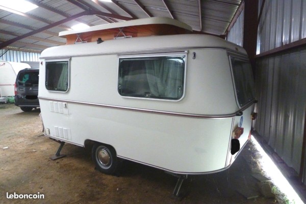

Enfin, nous avons vu ce modèle proche de chez nous :
https://www.leboncoin.fr/caravaning/1552282269.htm/
Année-modèle 1979
Nous vendons cette caravane Eriba modèle Triton BST de 1979.
Elle est en bon état et prête à partir en voyage... Pas de frais à prévoir.
Equipements :
- 3 couchages ( 1 double et 1 simple)
- Evier + plaque de cuisson au GAZ
- Cabinet de toilette avec lavabo
- Réfrigérateur TRIMIX fonctionnant au gaz ou à l'électricité
- WC chimique
- Anti lacet ALKO
- Anti vol sur attelage
- Avancée de toit 1 pent
- Roue de secours
Chassis entièrement blackstomer
Caractéristiques :
- Longueur : 5,30m flèche comprise
- Largeur : 2m
- Poids : 615 kgs à vide
780 kgs en charge
Triton BST2.jpg (55.4 Kio) Vu 22419 fois
Qu'en pensez-vous?
Le lit fait 140 de large mais le propriétaire m'a assuré qu'il n'avait pas de soucis pour dormir alors qu'il est grand.
On cherche une caravane sans gros travaux.Je peux m'occuper de la couture et des peintures/réfection sans soucis. Nous sommes deux bricoleurs. Notre budget est de 5000€ maximum (mémé participe car elle a aussi flashé sur cette caravane);
J'espère avoir été claire sur nos souhaits et j'ai hâte d'avoir vos retours d’expérience qui me permettront de savoir si solution/possibilité il y a.
Bonne journée.
Edit: ajout photos LBC ;-)

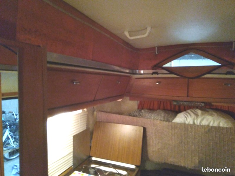

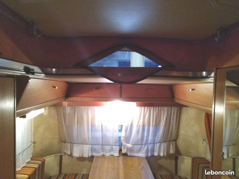

J'ai vu celle-ci qu'en pensez-vous? https://www.leboncoin.fr/caravaning/1530942586.htm/
Lit enfant supplémentaire superposé :super:
Edit: ajout photos

Il y a même l'auvent avec chambre additionnelle que je cherches....
Messages : 21485
Re: RECHERCHE 1ERE ERIBA
Elle a tout ce que tu cherches, faire vite, j'en ai loupé une en début de semaine, elle a été 3 heures sur LBC !!! :(
FONCE !!!! ;-) Car lit supplémentaire et auvent avec extension, les deux ensemble c'est rare !!
elle a l’air saine et propre ,je pense qu"une petite négoce sur son prix peut se faire .

hippyhoura a écrit ::hello:
Edit: ajout photos
C'est exactement ce qu'il te faut avec son auvent doté d'une extension et le lit superposé. De plus c'est un modèle BST
