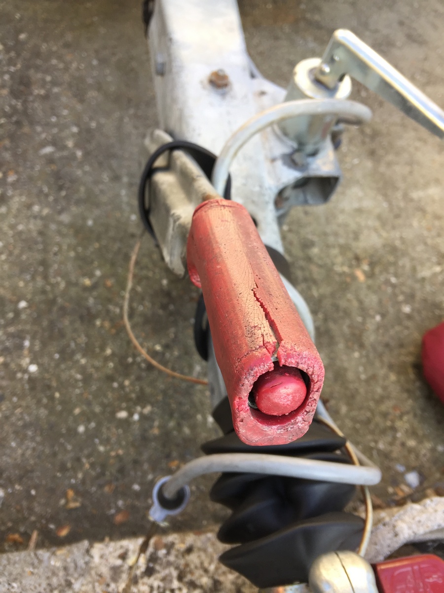

Bonjour la team,
Première sortie pour moi avec la puck de 92, au retour je dételle, tire le frein qui reste bloqué, j'appuie de toutes mes forces sur le "bouton" du levier (rouge) qui se débloque enfin mais depuis le bouton reste enfoncé dans la poignée ,les freins fonctionnent mais plus de verrouillage-parking , j'ai envoyé du dégrippant mais sans succès. c'est déjà arrivé à quelqu'un ? Avant de me lancer dans le démontage j'aurais aimer savoir si il ya une astuce ou peut être déjà un post' à ce propos ; Merki par avance pour vos conseils et indications @ndré

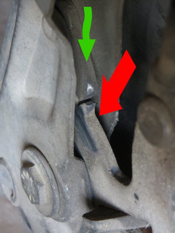

Pour déverrouiller le levier de frein, il faut le lever légèrement en ayant le doigt sur le bouton rouge qui va s'enfoncer sans forcer, actionner la tige qui va lever le doigt pris dans le secteur cranté près de l'axe de pivotement du levier, forcer sur le bouton sans légèrement lever le levier risque de tordre la tige qui ne sera plus à la bonne longueur pour actionner le doigt. Comme sur un voiture avec frein par levier !!! :malin1:
En rouge le secteur denté, en vert le doigt de verrouillage et au 1er plan la tête de vis de l'axe de pivot du levier
C'est démontable car on peut changer le bouton, le ressort, et la poignée plastique qui existent en kit pièces détachées ALKO. Je l'ai fait, la poignée étant pourrie par le : Sun : et fendue...

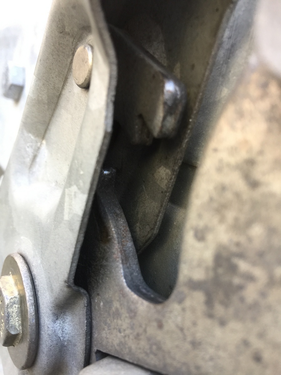

tu a surement raison à propos de cette tige pliée, va falloir démonter façon puzzle ?

Heu ! la poignée rouge a fait son temps..on peut acheter seulement poignée à part en pieces d'origine? ,j'ai seulement vu tout le bras à 70 roros sans les fdp, je suis preneur de liens ;-) bien évidement..

De très bonnes adresses, c'est commandé (poignée, ressort bouton ) merki Land', je ne manquerai pas de faire des tofs de l’installation, il va falloir réussir le démontage .

Hé bien c'était juste grippé ,le dégrippant a fait son effet tout fonctionne à nouveau nickel , si je change la poignée ce sera pour faire plus joli .
