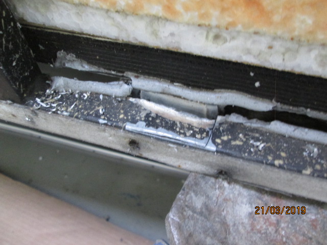

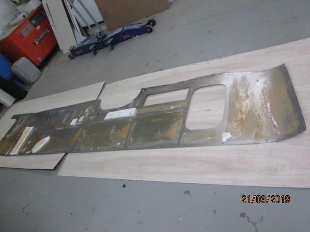

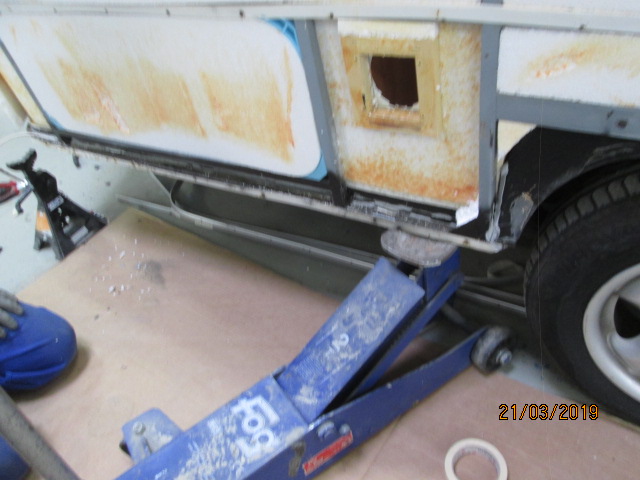

Pour vous éclairer (un peu) quelques photos des dégâts et de ce qui a été nécessaire pour réparer.
On voit nettement le plancher et châssis complètement désolidarisés sur la deuxième photo.
Pour la réparation : déshabillage, dépose de la tôlerie (avec beaucoup de délicatesse, sinon l'addition peut grimper vertigineusement en cas de remplacement), reprise de la jonction plancher châssis, et remontage.
Je vous repose ma question : d'autres ont-ils eu des mésaventures sur ce millésime 2006 ?

Sur les photos on ne voit pas bien où se situe le problème...
Le tube de la ceinture basse, où le cric est en appui, est "normalement" soudé au reste de la structure, sur les tubes verticaux qui descendent de la ceinture médiane ET sur les tubes horizontaux sous le plancher. C'est là qu'il y aurait eu des "oublis" de soudures (parait beaucoup) ou voit-on les soudures cassées aux même endroits ????

Dans ce cas il y a vraiment " vice caché " défaut de construction.......moi je pense que j'aurais fait exécuter une expertise pour un retour en usine......
Compte tenu du prix de vente de ces chères caravanes, j'estime qu'elles devraient avoir zéro défaut.

répondant solidairement aux derniers messages de JP, Djef, Pascal et Patricia, Nico 86 :
Oui il s'agit bien des soudures du tube (bas) de ceinture avec la structure qui ont été faites n'importe comment (le carrossier n'a jamais vu cela)
Oui vice de fabrication : mais elle a été construite à l'usine de Cernay, qui a fermé ses portes depuis. Donc je me demande bien comment le faire valoir et le demander à Hymer en Allemagne...
La réparation avec renforts apparents sans démontage m'a été proposée, mais j'ai estimé qu'elle dévaloriserait bien la valeur de la caravane
Et enfin, puisque que Nico86 a connu la même mésaventure, mais côté droit, j'espère que l'autre côté tiendra bon, ce que je vais faire vérifier avant de la récupérer...

Eh ben ! 2200 euros !!! ça fait cher quand même !
L'usine de Cernay fabriquait en sous-traitance .... donc je pense pas qu'il y ai un recours possible ...
Mais bon ça coûte rien d'essayer ... la caravane ayant déjà plus de 10 ans ... je pense que c'est peine perdue ...
Laurent
moi j'aurai fait reprendre les soudures par dessous mais bon trop tard ....
Laurent
