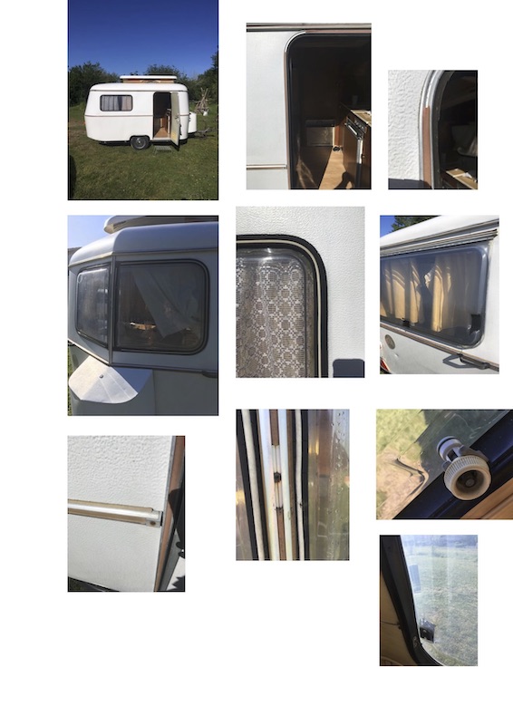

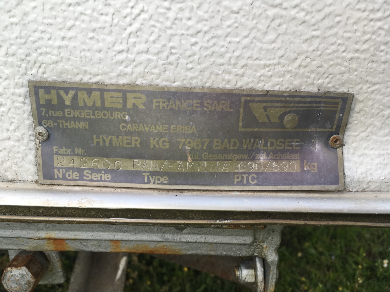

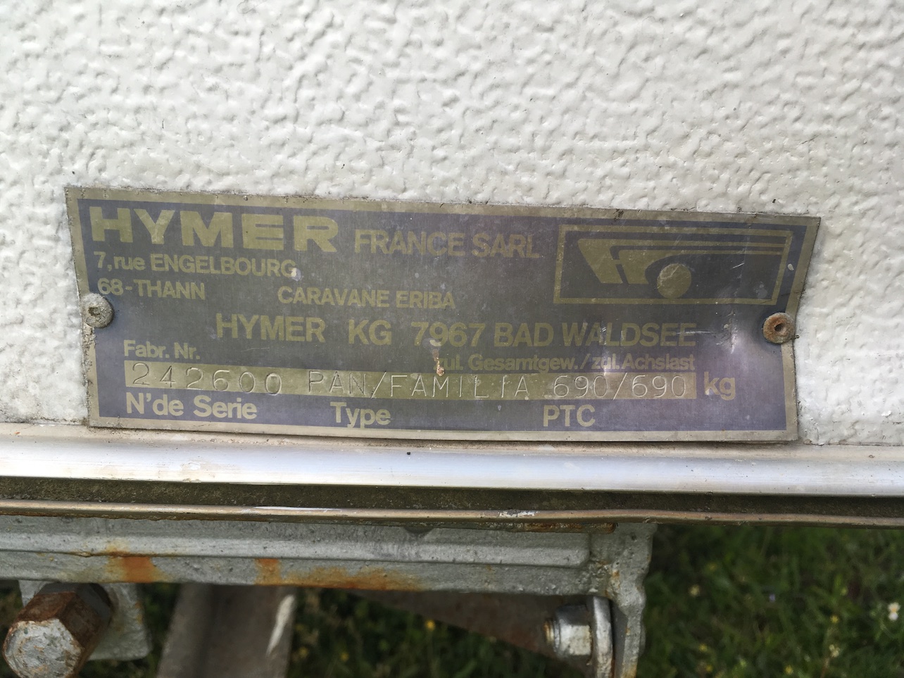

Bonjour à toutes et tous;
Je viens d'acquérir une Pan Familia de 1976 et l'ensemble des joints est cuit que cela soit des fenêtres, ou du "contour?" .
Je souhaiterais savoir où en trouver et surtout avoir les bonnes références pour ne pas commettre d'impair.
Merci d'avance pour toutes les infos et conseils.

alu et bienvenu.
Avoir tes photos, la caravane n'est pas un modèle de 1983 mais plutôt de 76, 77.
Les joints ne sont donc pas les mêmes.
Avec ton n° de série, tu trouveras dans la rubrique "âge et identification de mon eriba" l'année de ton modèle.

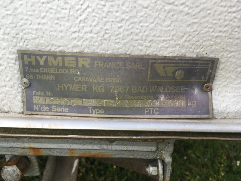

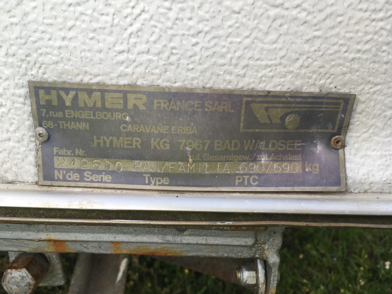

Ajouté à la liste des plaques, (page 1) vraisemblablement 1975...

ERRARE HUMANUM EST :nonon:
Cette caravane est de 1976 ;-)
1976 242286 à 242990

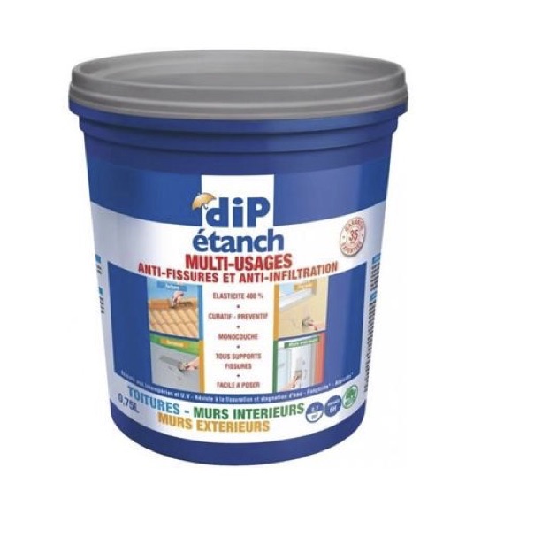

En attendant le changement est ce que je peux utiliser cela ? ou alors est ce une fausse bonne idée ?

A l'origine, ce qui est utilisé pour étanchéifier, les différentes parties de carrosserie est:
Cartouche mastic souple.jpg (106.97 Kio) Vu 14399 fois
Un avantage, ne durci jamais et reste souple, facile à retirer le trop plein, (bouloche sans coller aux doigts) et avec sa canule facile à insérer entre le joint et la tôle de carrosserie. Se trouve à l'Atelier du Véhicule de Loisirs à Cernay et ailleurs sur le Net .

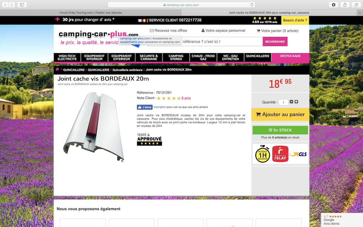

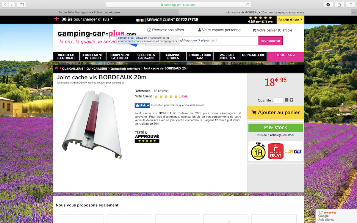

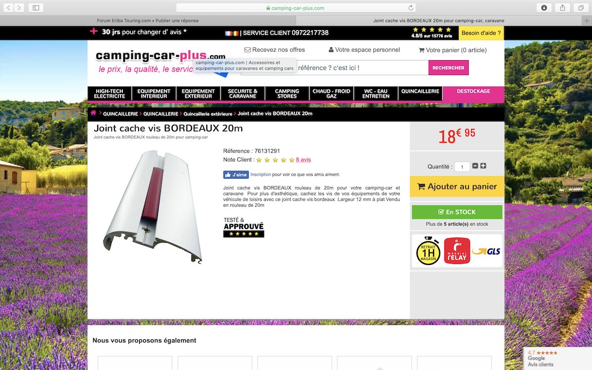

Je crois avoir trouver les joints cache vis ;-)
https://www.camping-car-plus.com/quinca ... ml?sfns=mo

Le petit cache vis rouge, j'en ai trouvé chez Caravanes Services dans le 42. Les autres ne sont plus livrables par Hymer, je n'en ai vu que chez Eribasar, qui a à priori refait les filières.

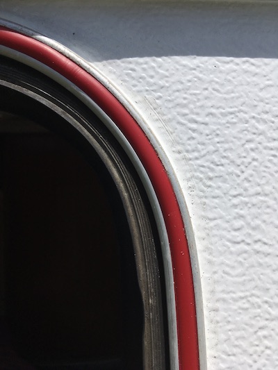

merci je vais essaye de trouver le bon format. Un bon début j'ai trouver pour le tour de porte ;-)
