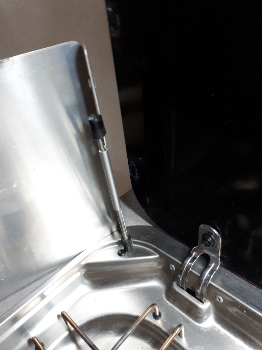

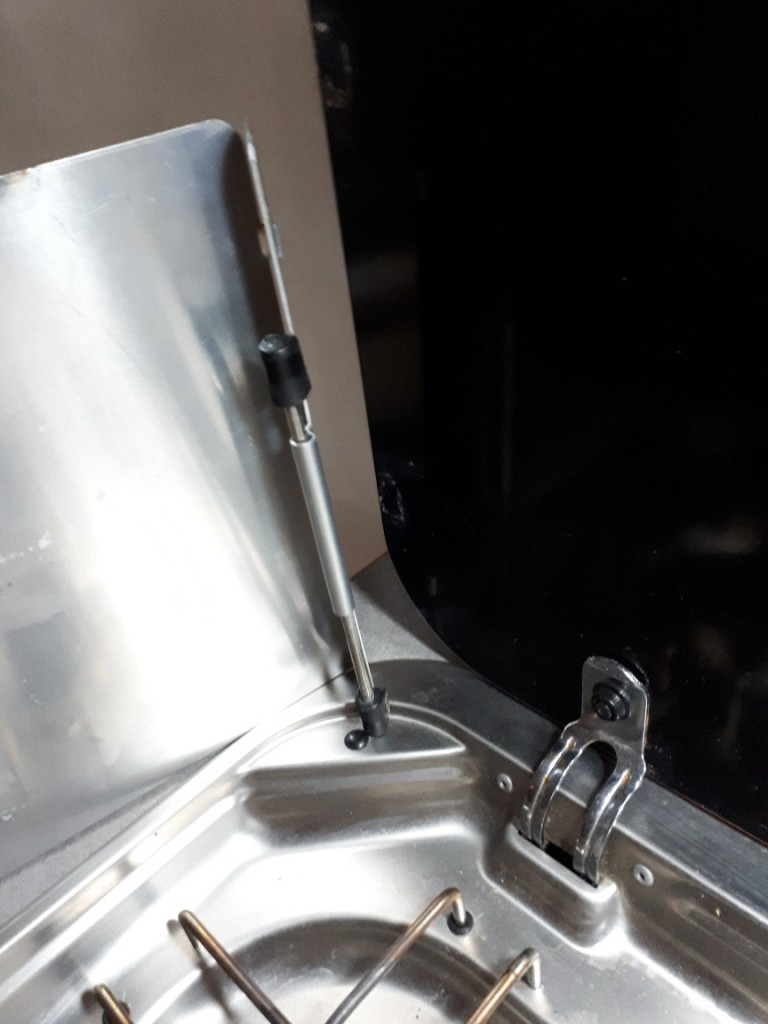

Tout nouveau possesseur d’une touring , le dessus du bloc évier et la protection latérale du gaz se sont décollés.
Cf photo
J’ai essayé colle universelle sans succès. Quelle est la bonne colle ?
J’ai constaté que ça avait du être recollé plusieurs fois par le propriétaire précédent. Y a-t-il un meilleur système ?

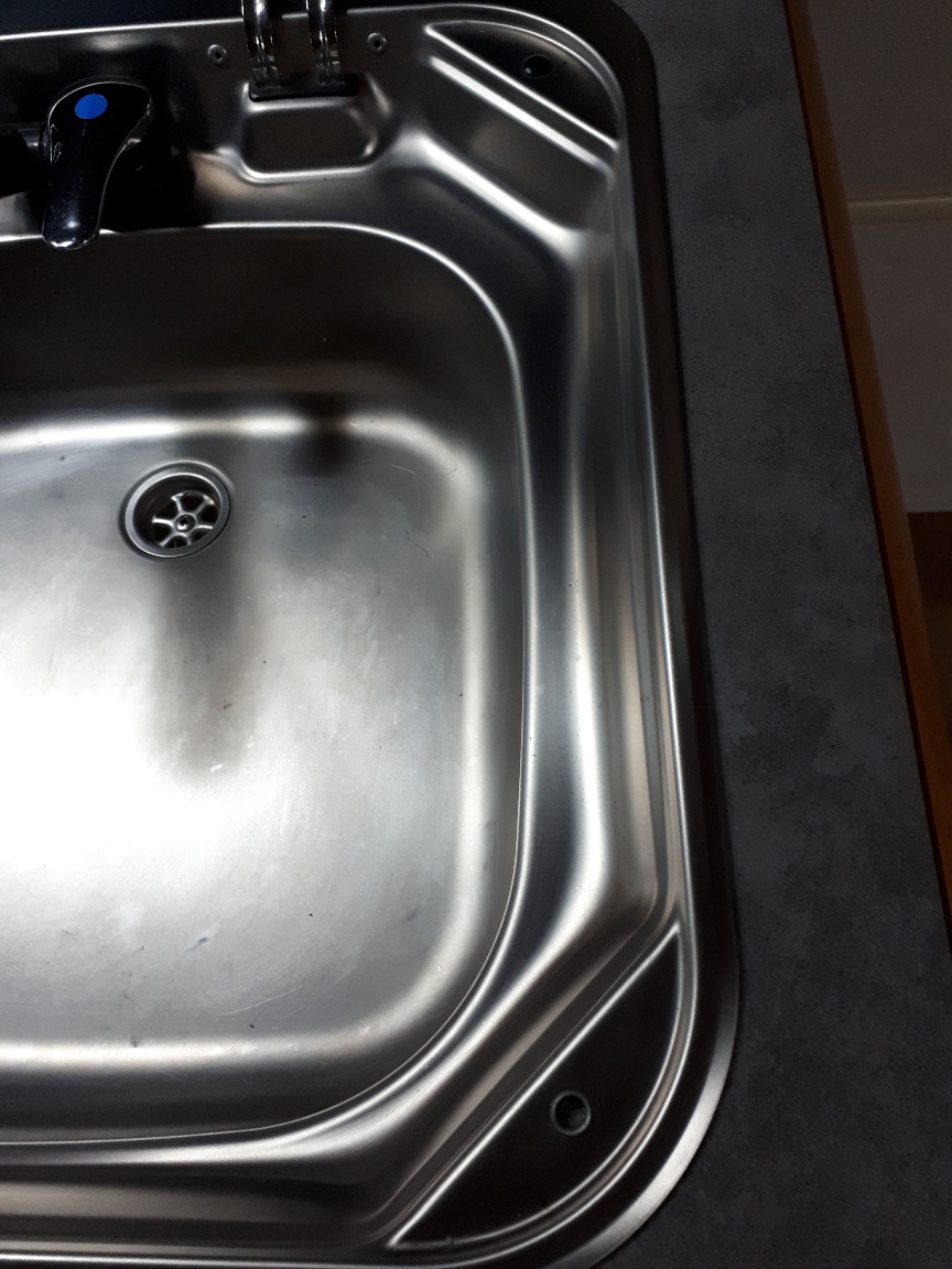

Autre question : ou est-il possible d’acheter caoutchouc pour appui dessus évier : cf photo

Re: Coller dessus gaziniére (et evier) avec protection latér
néoprène ou silicone
une colle souple.
une colle souple.
- Messages : 21319
Le tout est de connaitre l'épaisseur des coins caoutchouc, un morceau de chambre à air de voiture ou en agricole, collé à la néoprène, pourrait faire l'affaire ????

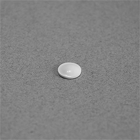

Dôme adhésif (pour remplacer les caoutchoucs pour l'appui du dessus de l'évier)
- 819969IIDGL._AC_UL480_QL65_.jpg (20.93 Kio) Vu 6033 fois
Bonjour.
Pour coller du stratifié, avec de la colle néoprène enduire les deux parties attendre que ça ne colle pas au doigt ( comme pour une rustine de chambre à air de vélo) et appliquer. Ou si possible et si matériaux, bois, contre-plaqué, aggloméré, de la colle vinylique enduire les deux parties avec un pinceau puis serrer 24 heures à une température de plus de 15°. Tu as des colles vinyliques qui prennent en 2 heures ou avant, faut faire vite.
Tu peux aussi essayer avec du SIKA 221, il colle tout.
La petite bête du bois et autre, Benjamin.

Les pastilles sont vraiment pratiques seulement elles ne permettent pas la réalisation d'une étanchéité continue tout autour.
Je pense que c'est un choix :
soit je cuisine maladroitement et je répands de l'eau partout
soit je suis délicat et les pastilles laissent passer de l'air permettant le séchage des dessous.
Mais
Se pose dans ce dernier cas l'air chaud du frigo qui remonte par là...
Il existe aussi des joints autocollants en rouleau
exemple : https://www.amazon.fr/Fayear-rouleaux-m ... ay&sr=8-10
pour les caoutchouc je vais découper dans un stop porte.
Par contre pour collage toujours le pb
Le dessus est en verre et le retour en plastique dur genre PVC
- Messages : 12202
Bjr
Sikaflex 221, il colle tout..
