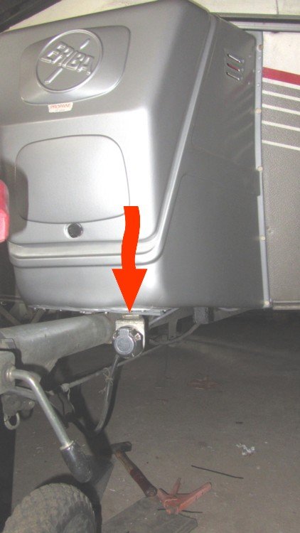

En statique et sans passer par la voiture, tu peux installer une prise femelle 13B alimentée par ta batterie mover. Soit une ligne en 4mm2 avec un fusible de 20 A, après tu branches ta prise caravane (celle qui se branche après la voiture) mâle dessus et tu as le 12 Volt dans ta caravane.
Si besoin une photo demain là :fatigue:
Messages : 12161
Re: Autonomie batterie mover

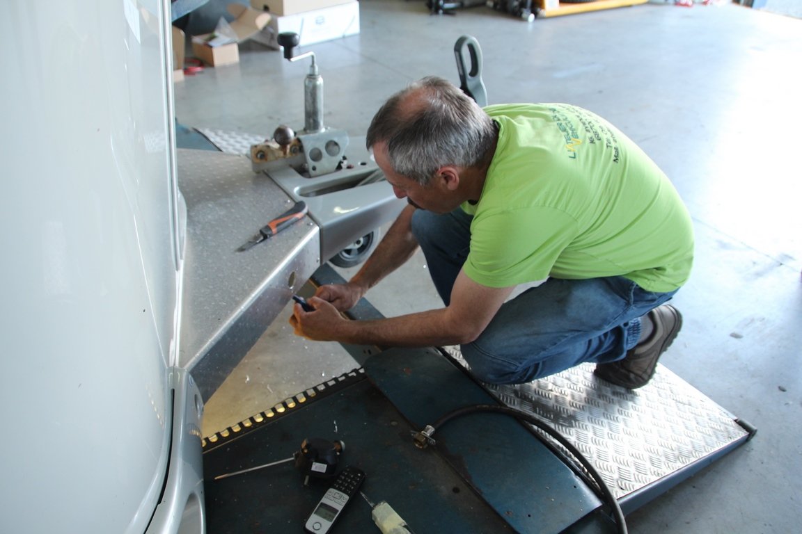

:hello: , Annie, une photo de l'endroit où poser la prise 13b femelle . Denis des ateliers de Cernay est en train de nous la poser (elle est par terre), j'ai d'autres photos mais il faudra que je fouille dans "les tiroirs"

Faut un emplacement où la longueur du fil de la prise caravane soit suffisante, pour se connecter à la nouvelle prise fixe !!!
Et surtout penser à éteindre le frigo en 12 volts !!! :mrgreen:
