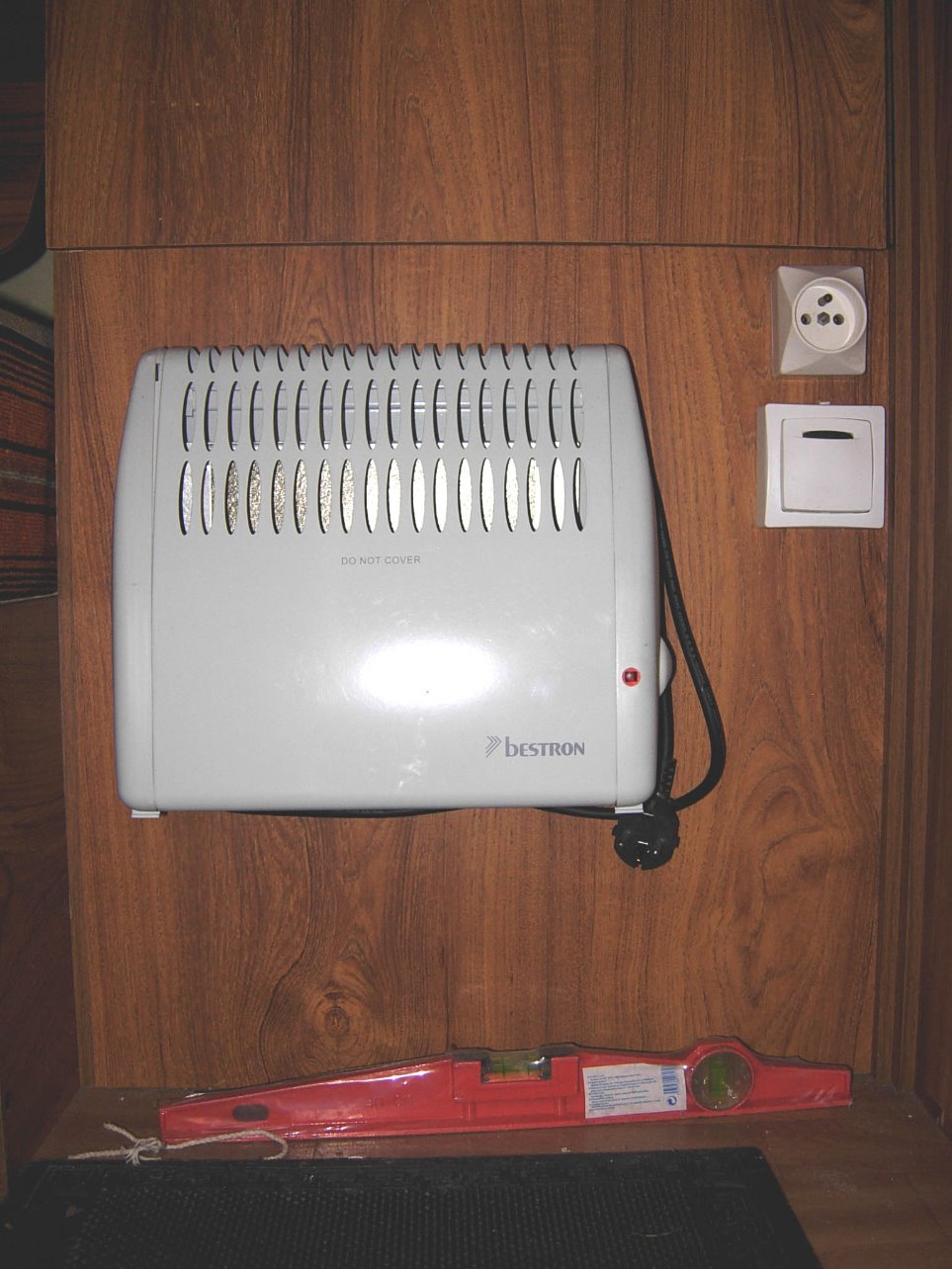

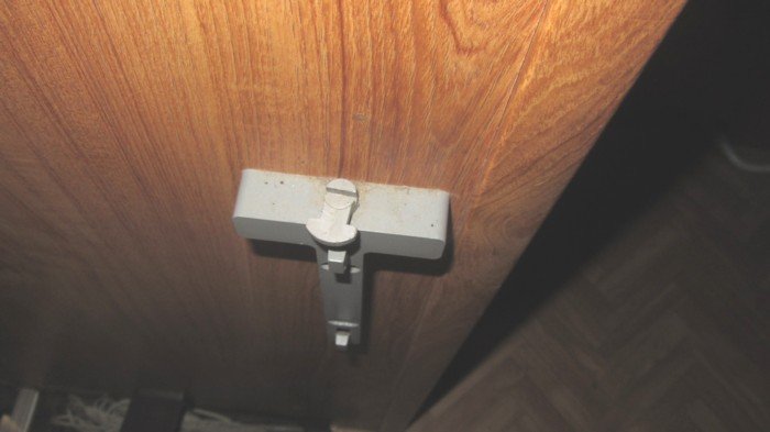

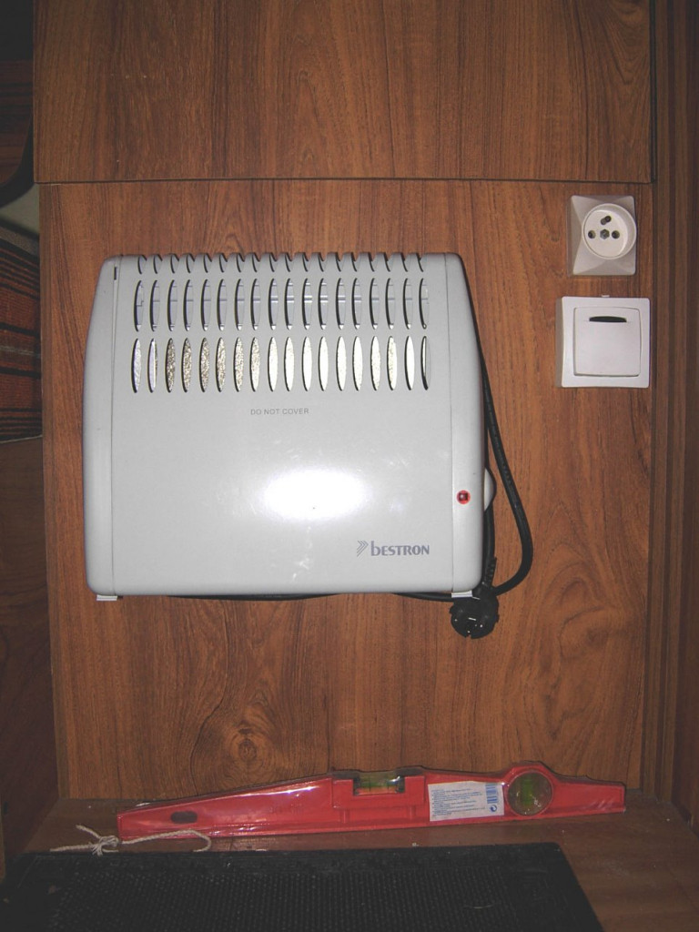

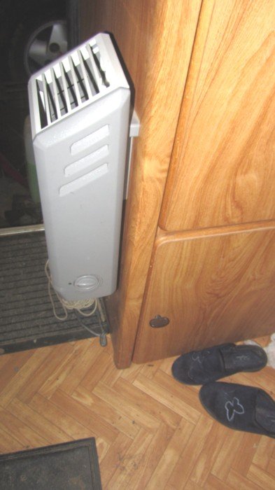

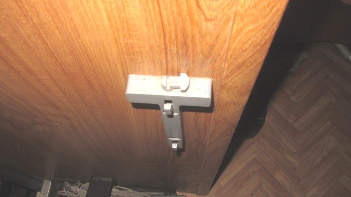

La : eriba : est équipée d'un convecteur 500 w, largement suffisant et quasi instantané, le thermostat est réglé sur les premiers chiffres, il est fixé à la cloison de la penderie avec un système spécifique (verrouillage quart de tour) ce qui permet de l'ôter lorsque l'on en a pas l'utilité.
Chauffage 004.jpg (52.71 Kio) Vu 5266 fois
Chauffage 005.jpg (44.67 Kio) Vu 5266 fois
Chauffage 006.jpg (40.93 Kio) Vu 5266 fois
Et question poids ce n'est qu'un caisson vide avec une résistance au fond, 1.3 Kg avec le fil. :super:
Position antigel sur thermostat
Marque "bestron", les nouveaux sont plus plats !!!
Le seul petit (tout petit) bruit que l'on entende est le "clic" lors du déclenchement du thermostat !!
